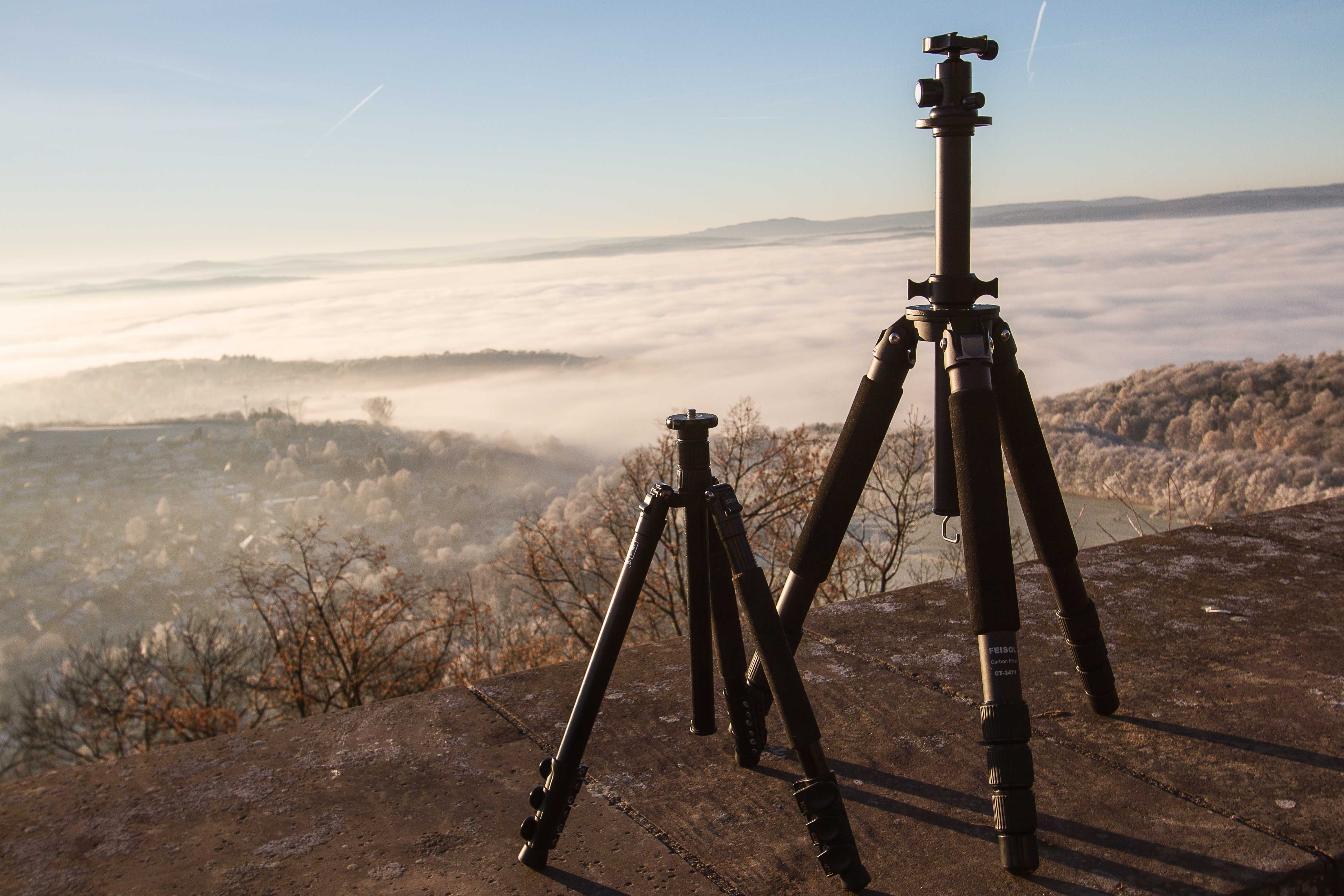

      Wie schon gesagt mit meinem Sirui (was ja kein klassisches billige Stativ ist) war ich immer sehr zufrieden. Mit einem Stativ auf Augenhöhe zu arbeiten ist eine Wohltat, es lässt einen die Tatsache, dass man ein Stativ verwendet fasst vergessen. Dazu gibt es nicht mehr die Gefahr das Stativ ausversehen umzulaufen ;). Im Studio nutze ich das Stativ mit 2 ausgefahrenen Segmenten und der Mittelsäule, auch bei komplett ausgefahrener Mittelsäule bietet das Stativ sehr gute Stabilität, da wackelt nichts. Die wahre Qualität zeigt so ein ausgewachsenes Stativ aber erst draußen. Meine eigentliche Idee war das meine Wildlife Bilder von der Neuanschaffung profitieren, aber den größten Vorteil sehe ich in der Landschaftsfotografie, durch eine maximale Höhe von ca. 230cm ergeben sich buchstäblich ganz neue Perspektiven. Grade beim Arbeiten mit extremen Weitwinkeln lassen sich durch die Höhe Verzerrungen vermeiden. Alles in Allem eine der besten Anschaffungen des letzten Jahres. Auch wenn man natürlich anmerken muss, dass trotz des geringen Gewichts das Stativ im Vergleich sehr groß ist und es nicht mehr einfach an den Rucksack zu schnallen ist.

      P.S. auf den Bildern Mal der Vergleich zu dem Sirui (da hatte ich den Feisol Kopf noch nicht und habe den Sirui genutzt)
