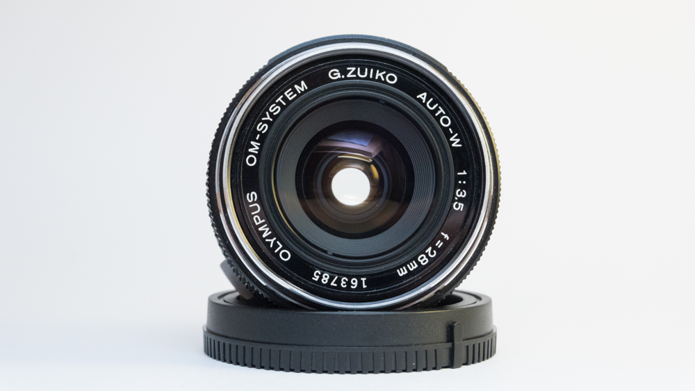

    Zuiko 28mm 3.5:
    Nicht sonderlich lichtstark. Torztdem ist das Bokeh sehr schön und weich mit einer Naheinstellgrenze von 30 cm!
    Das Objektiv ist auch super kompakt. Gerade mal 3,5 cm mit Adapter. Es ist sehr handlich. Die Brennweite am Crop (45mm) finde ich sehr angenehm. Auch an Vollformat ist es eine schöne Brennweite. Ich nehme das Objektiv sehr gerne mit weil es so schön klein und leicht ist. Es ist super für Landschaften und ein bisschen Portrait. Auch für Street Photography eignet es sich sehr gut.
    Manuell scharfstellen durch den Sucher ist mit diesem Objektiv am schwierigsten meiner Meinung nach. Der Fokusring hat einen recht kurzen weg (90°) und von 3m bis Unendlich sind es nur wenige Milimeter. Bei Landschaften ist das kein Problem, da man meistens eh genug Zeit hat. Bei Portraits ist es schwieriger, gelingt jedoch, wenn man sich genug Zeit lässt.
    Ich habe keine genauen Vergleichsbilder, aber ich denke die Schärfe bewegt sich etwas über dem Bereich des Kit Objektivs 18-135mm f3.5-5.6. Es zeigt kaum Verzeichnungen laut Olypedia und auch nur wenig Vignettierung. Auch soll es wenig Randabfall haben. An meiner Crop Kamera bemerke ich keinen Randabfall.
    Meine Linse ist nicht Multicoated. Dennoch habe ich selten CA's.
    Bei Gegenlicht produziert sie sehr deutliche Flares. Leicht abgeblendet sind die Flares eckig, bei Offenblende sehr schön rund. Verwendet man das Objektiv an eienr APS-C Kamera, so kann man eine Gegenlichtblende von Normalobjektiven nutzen. Am Vollformat soltle man auf schraubblenden für Weitwinkel umsteigen.

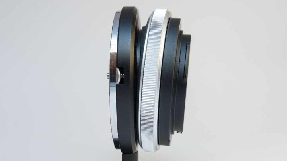

    Tilt Adapter:
    Mit einem Tilt-Adapter kann man das Objektiv kippen und damit die Schärfeebene ebenfalls kippen. Man hat also noch mehr Kontrolle über scharfe und unscharfe Bereiche und kann zusätzlich noch einen Miniatureffekt erzeugen, falls gewünscht. Da das Zuiko 28 mm mit Blende 3.5 nicht so offenblendig ist, wird es mit Tilt-Adapter wieder spannend. An einer APS-C Kamera ist es dann fast wie ein Normalobjektiv (42 mm-44 mm) mit Tilt Funktion. Den Miniatureffekt kann man teilweise auch durch Bildbearbeitung nachahmen. Allerdings bleiben einem so sehr viele weitere Möglichkeiten verbaut. Zum Beispiel wird das Bokeh mit Tilt noch weicher.
