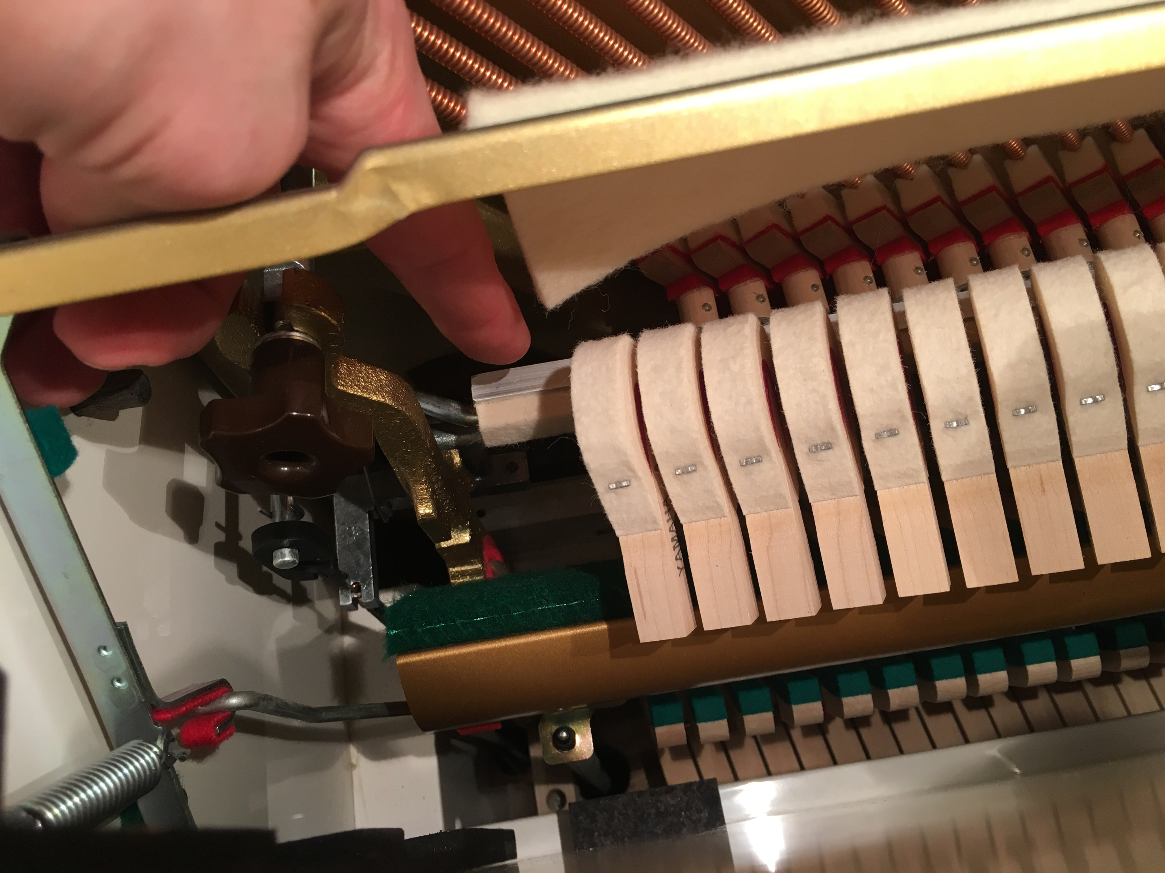

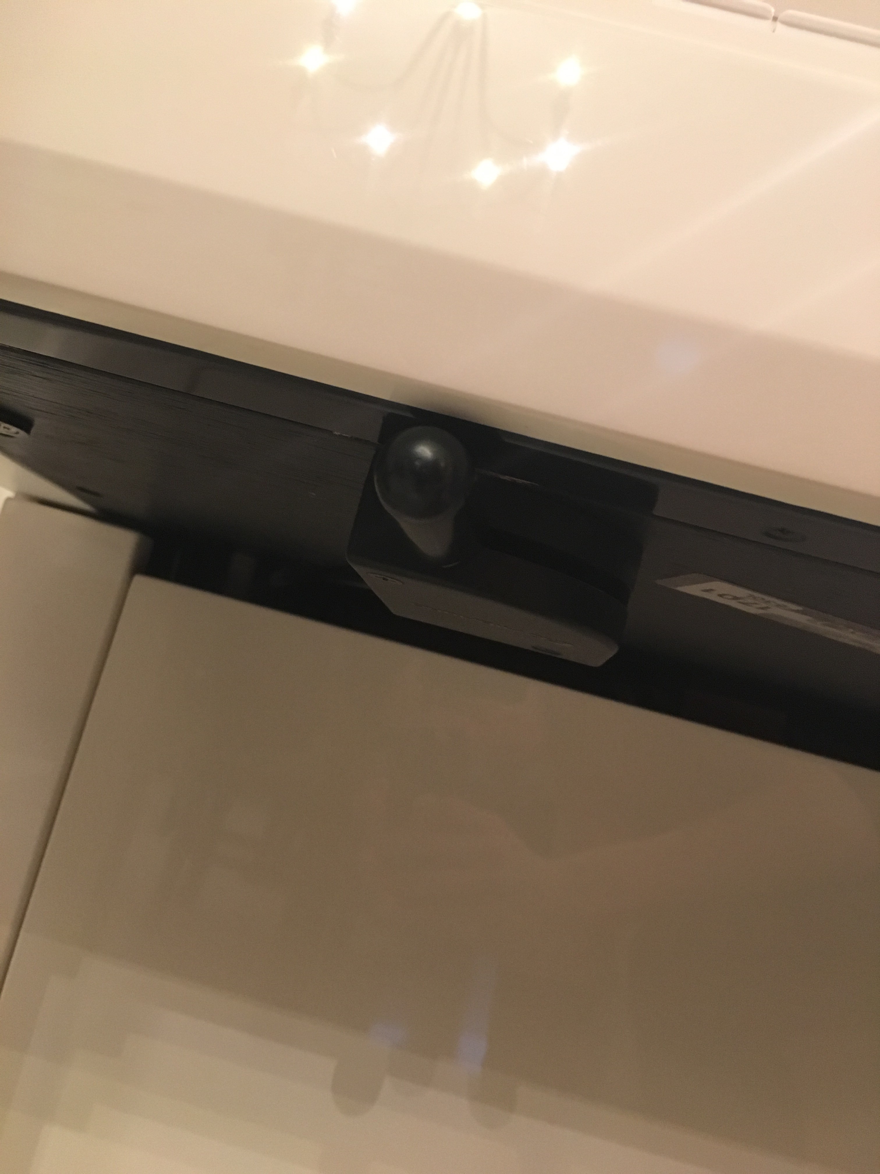

  • Okey, vielen Dank! Nein, Yamaha bietet 2 elektonische Systeme an. Eines davon nennt sich SilentSystem. Da kann man anhand eines Seilzuges eine kleine Schiene bei den hämmerchen bewegen, so dass kein Ton mehr ertönt. Anschließend wird das Signal anhand Sensoren die direkt unter den Tasten liegen abgenommen und in ein elektonische "Kästchen" übertragen. Daran kann man dann Kopfhörer anschließen, den Klang ändern, Aufnehmen, ein Metronom hinzufügen usw.
    Kostenpunkt je nach Modell ca. 3000€ +
    Siehe Anhang. Die Schiene ist das, worauf mein Finger zeigt ^^
