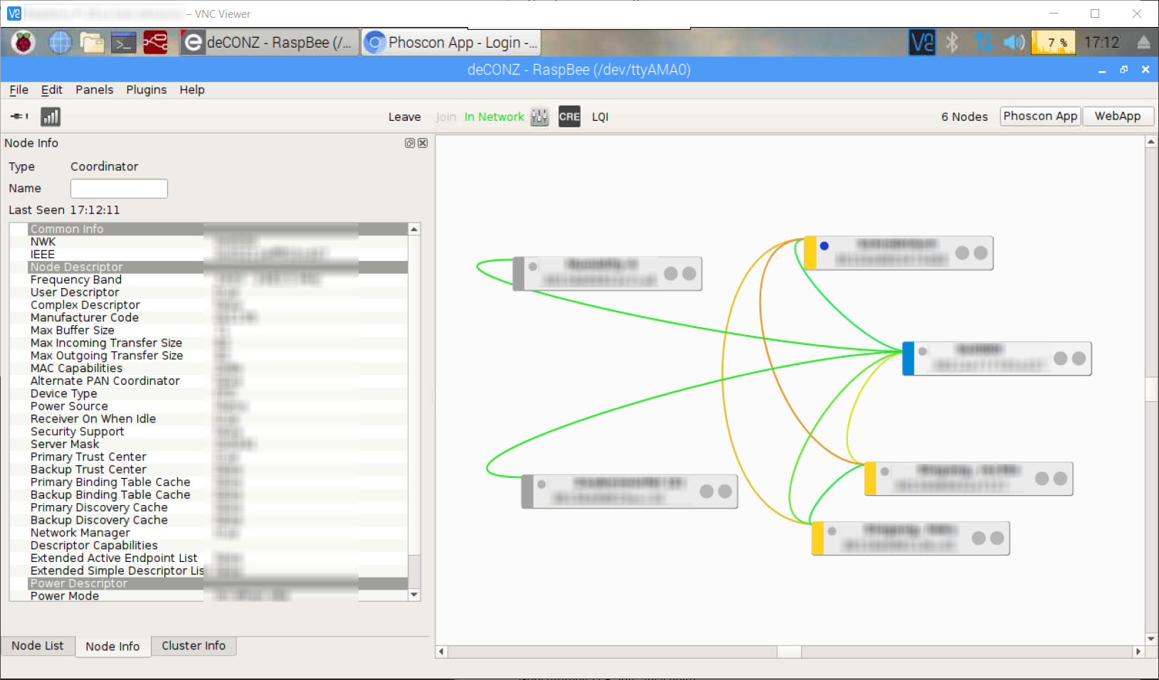

  • Das wird dir nicht weiterhelfen, aber bei meinem Gateway kann ich über die dazugehörige Software bis zu einem gewissen Grad Rückschlüsse zur Verbindungsqualität der Nodes untereinander ziehen.
    Die Verbindung zwischen den Nodes ist durch farbige Linien (je nach Signalstärke eingefärbt) markiert. Der blaue Node ist das Gateway (Raspberry Pi 2B + RaspBee Modul von dresden elektronik), die gelben sind Leuchtmittel (alle von müller-licht tint) und die grauen sind Xiaomi Produkte, die scheinbar nur zum Gateway direkt eine Verbindung aufbauen.
    Es gibt auch ein "Signal Monitor"-Plugin womit sich die Verbindungsqualität zu einzelnen Nodes ermitteln lässt, da bekommt man dann einen RSSI und einen LQI Wert zurück.

  • Oh, das klingt schonmal interessant!
    Besonders die Verbindung zwischen den Nodes ist eine sehr spannende Information - das würde ich auch gerne bei mir erfahren!
    Lässt sich der Wert zur Signalstärke in deiner Konfiguration an irgendeiner Stelle anzeigen/auslesen?

    Du bekommst das über das vorher angesprochene Plugin aber nur jeweils als einzelnen Wert zu einem Node im Allgemeinen angezeigt. RSSI ist dann nur irgendwas zwischen -120 und 0 und LQI etwas zwischen 0 und 255 anzeigt. Bei beidem weiß man da nur, dass mehr besser ist. Besonders "in-depth" ist das nicht.
    Was ich auf dem Screenshot oben nicht gezeigt habe ist, dass man oben auch auf "LQI" klicken kann. Dann werden die farbigen Linien auch mit den Werten beschriftet. Aber du bekommst eben auch sonst alle möglichen Parameter deines ZigBee Netzwerks angezeigt.
