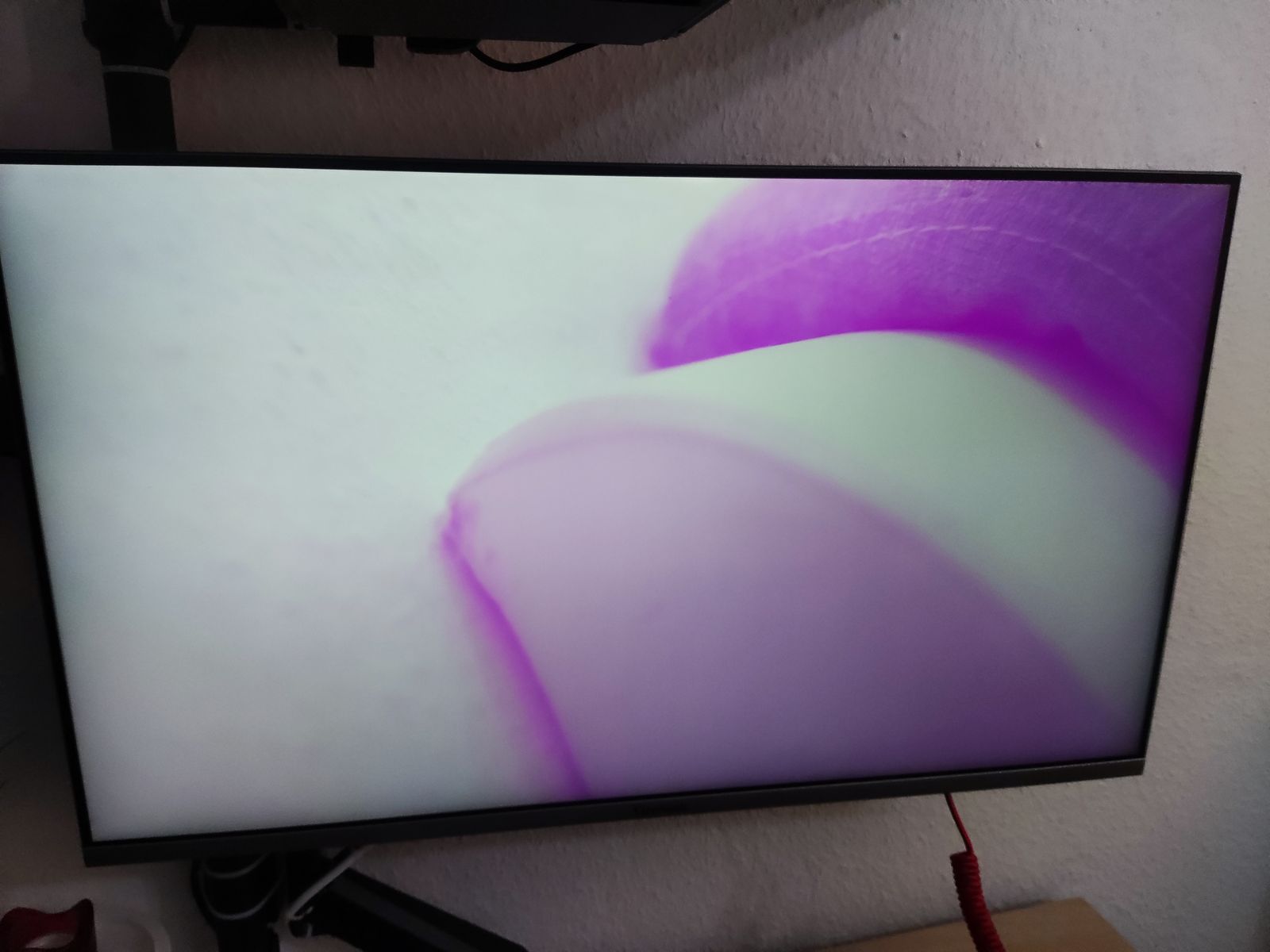

    Ich habe mir einen Sony A6300 gekauft und einen RIG gebaut. Ich habe die Kamera an meinem Monitor angeschlossen und siehe da: pinkes Bild.
    Auch an meiner Fernseher wird ein pinkes Bild ausgegeben. Getestet habe ich es mit zwei HDMI Kabeln.
    Hat irgendwer eine Idee, woran es liegen könnte? Ist die Kamera defekt?

    Hast Du einmal mit den HDMI-Einstellungen herumgespielt? Also z.B. die Auflösung auf 1080p limitiert? Und falls möglich, kannst Du die HDMI-Kabel verlinken? Gerade günstige Noname-Kabel haben oft eine schlechte Schirmung und liefern dann nicht die notwendige Bandbreite.
