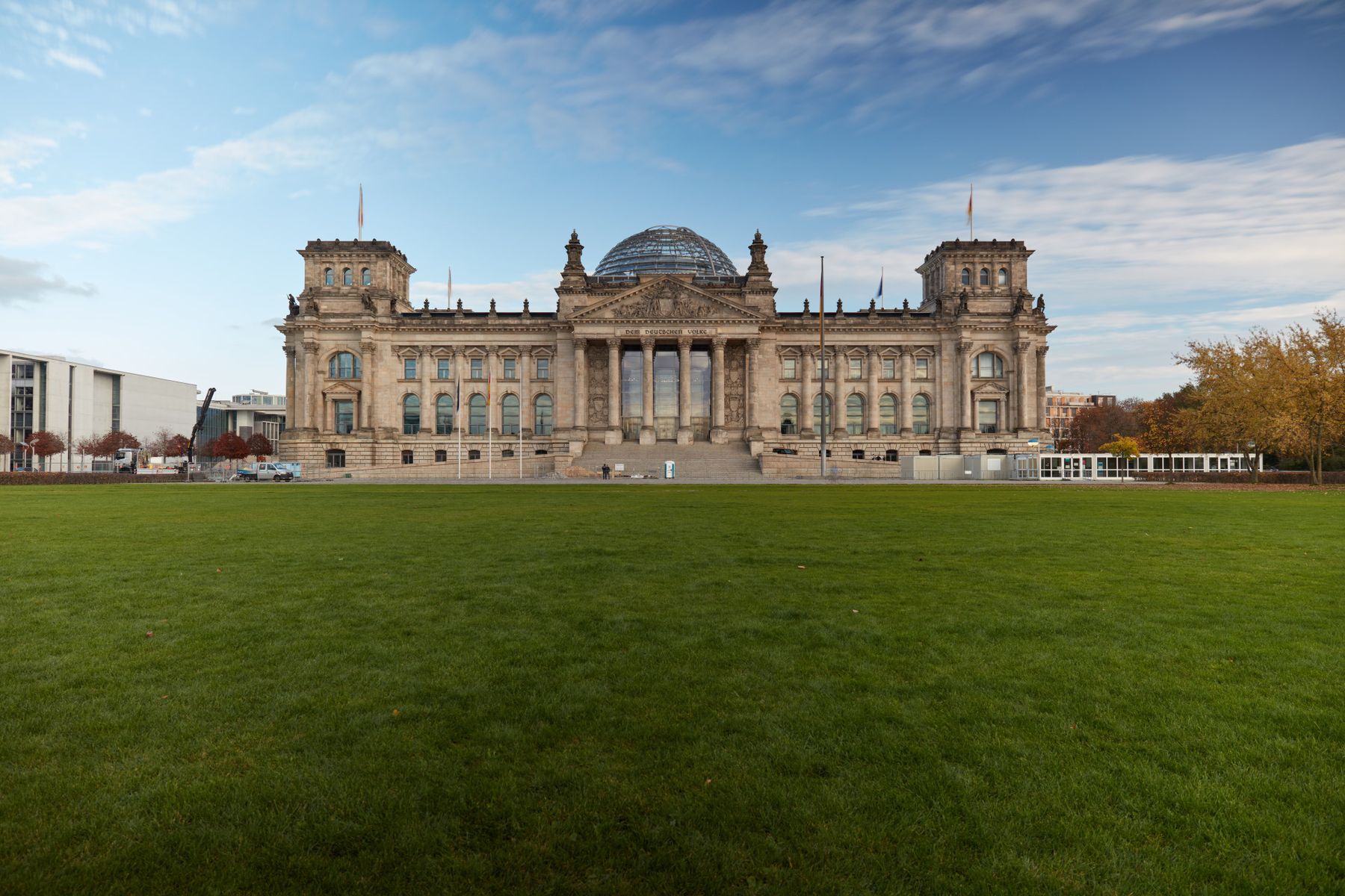

    Wenn es sehr stark in den Weitwinkel geht: Definitiv. V-ND-Filter sind aus technischer Sicht nicht viel mehr als 2 Polfilter hintereinander. Polfilter arbeiten winkelabhängig, deswegen gibt es bei V-ND-Filtern irgendwann das berüchtigte X-Muster. Beim Beispiel hier sind es nur 24 mm, aber dafür wurde der V-ND etwas über das Maximum gedreht. Am Gras sieht man z.B. gut den Helligkeitsverlauf.
    Im Ultraweitwinkel wird der Effekt dann immer stärker und bei 15 mm definitiv sichtbar. Wenn Du eher mit 24-35 mm filmen willst, sollte es kein zu großes Problem sein (wie geschrieben: Beim Bild oben bewusst provoziert), aber bei 15 bis grob 20 mm würde ich eher keinen V-ND mehr nutzen.
