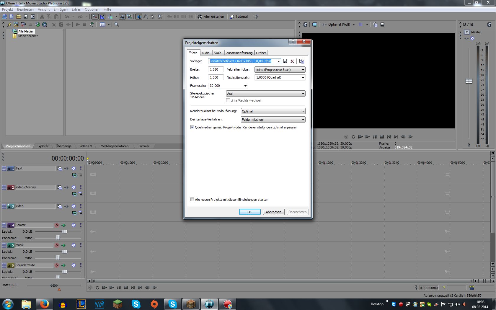

    ich habe folgendes problem mit dem Programm Sony Movie Studio Plantinium 12. Und zwar möchte ich in 720p HD 1280x720 Rendern. Ich habe schon so gut wie alle Render möglichkeiten versucht und auch mit einer erhöhten Bitrate, aber bekomme immer eine sehr mäßige Qualität dabei raus. Wisst ihr eventuell wo das Problem liegt oder mehr helfen könnt es herauszufinden ?

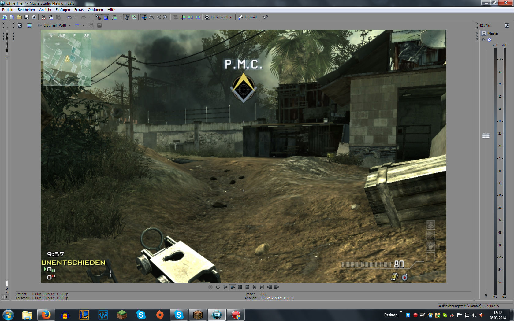

    Lade doch mal einen Screenshot vom Video hoch sowie von den Einstellungen in Vegas. Wie sollte man das ohne irgend etwas in der Hand sonst beantworten können? ;)

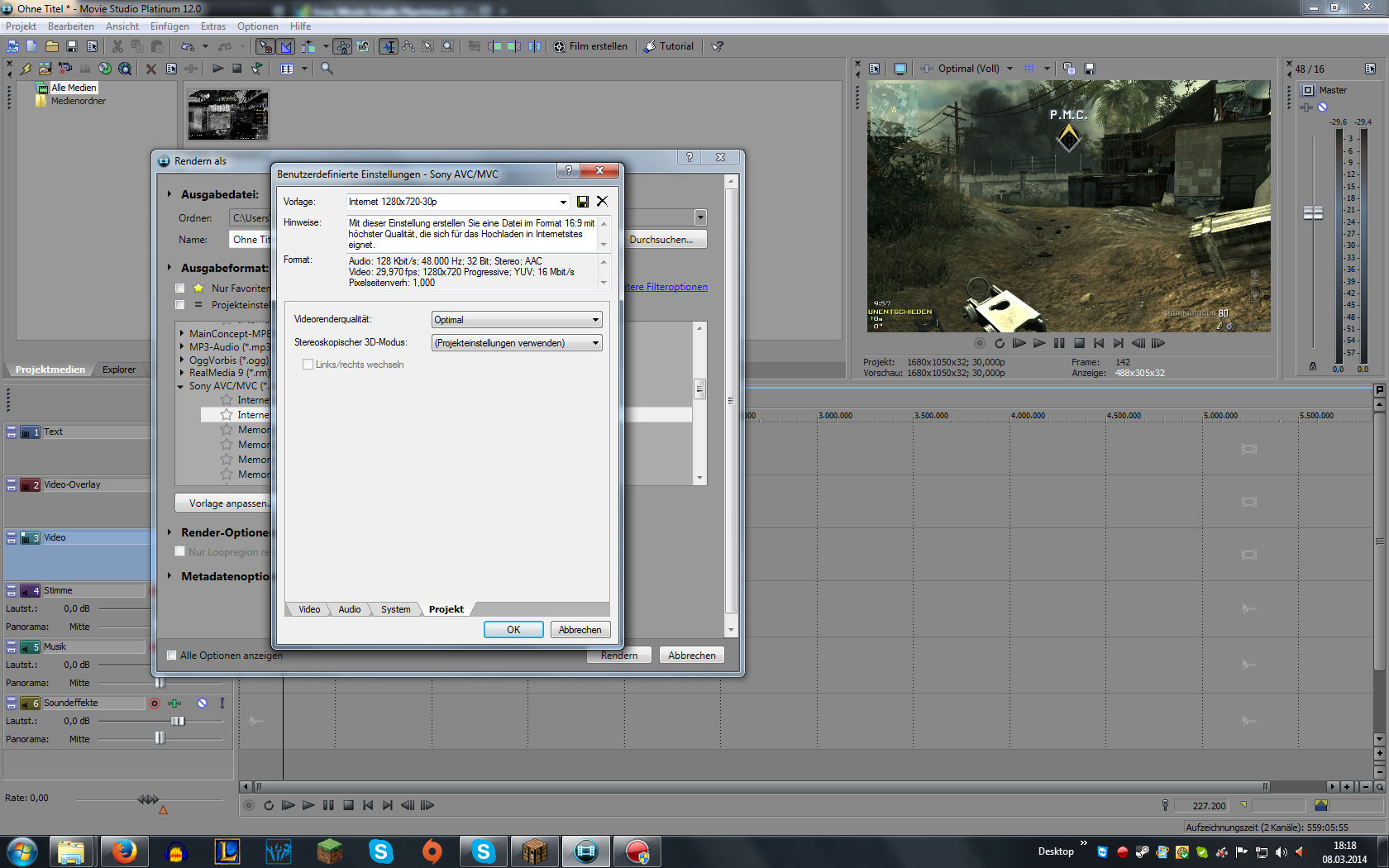

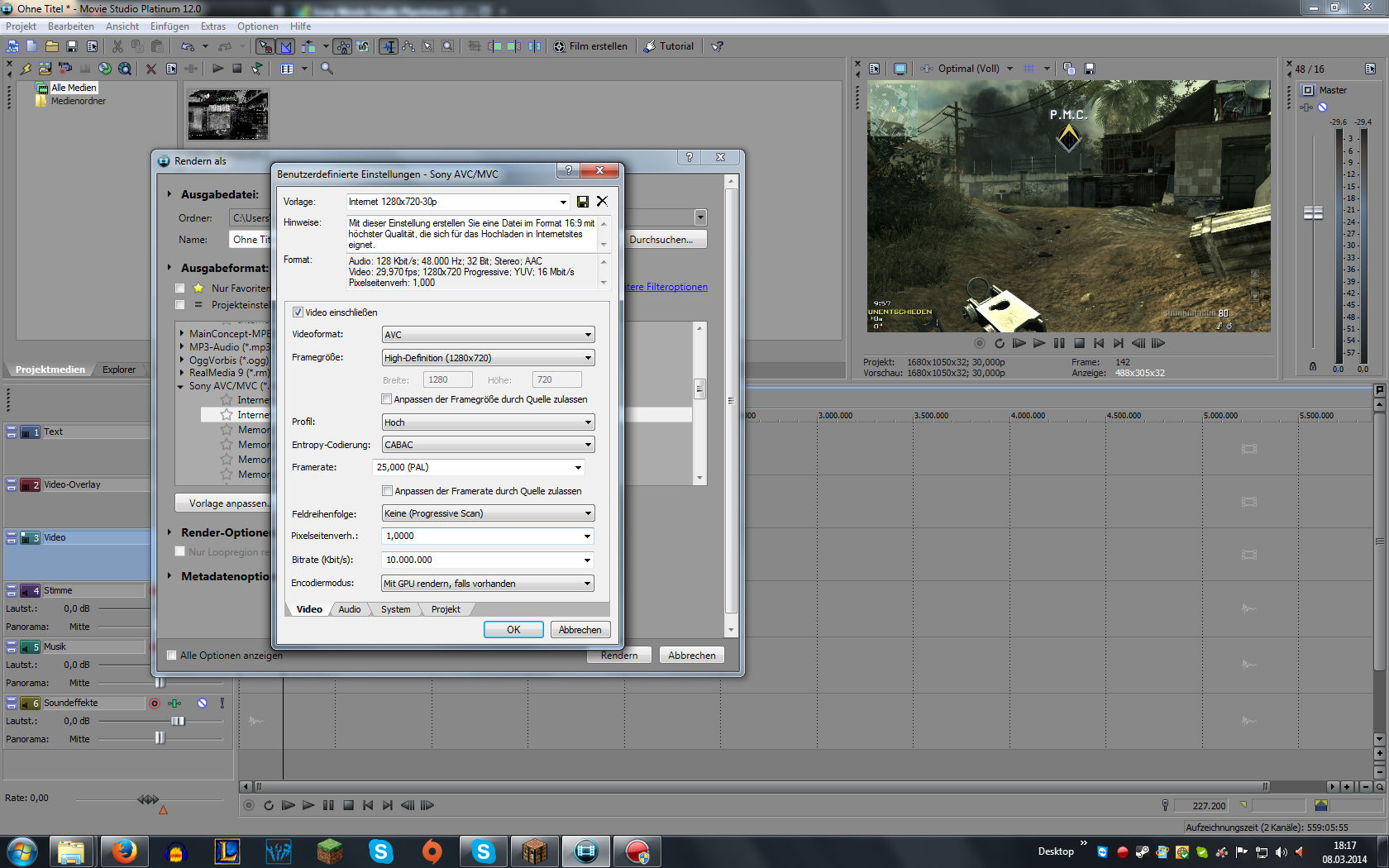

    Das Projekt hat 25 FPS, der Export 29,97 FPS und das Quellmaterial wahrscheinlich 30 oder 60 FPS. Allein dadurch dürften bereits unscharfe Bewegungen entstehen und das limitiert die Kompressionsmöglichkeiten für den Encoder doch erheblich. Das musst Du auf jeden Fall anpassen. Abgesehen davon dürfte das Rendering dadurch wesentlich schneller werden.

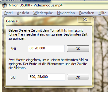

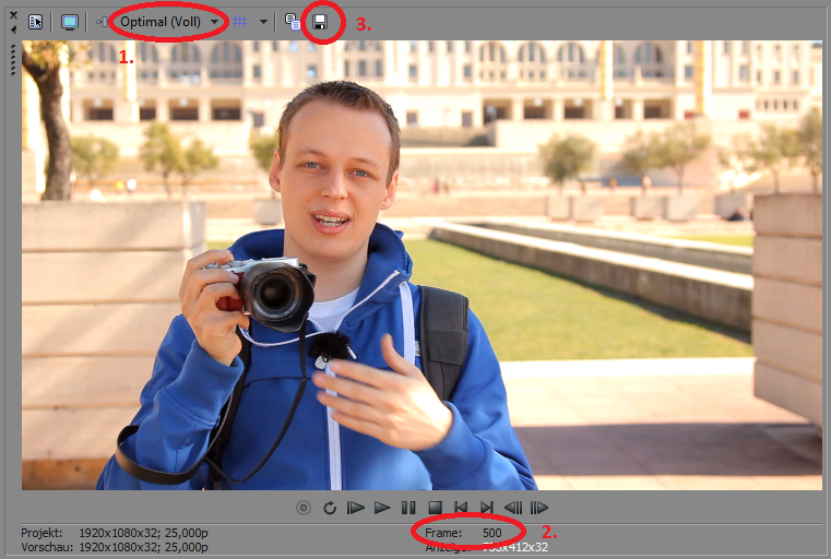

    Um die Bildqualität vor und nach dem Encoding optimal vergleichen zu können sollte es natürlich auch das exakt gleiche Bild sein. Was sich gut macht:
    • In Vegas die Voschau-Qualität kurzfristig auf "Optimal (Voll)" stellen
    • Zu einem Frame deine Wahl navigieren und Frame-Nummer merken
    • Den aktuellen Frame speichern

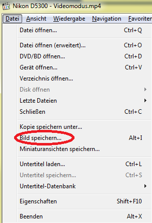

    • Gerendertes Video in Media Player Classic (o.ä.) öffnen und Video pausieren
    • Wiedergabe -> Gehe zu -> Bild -> Frame-Nummer von oben eintragen (z.B. 500) -> OK
    • Datei -> Bild Speichern

    Hast Du denn jetzt die Projekt- und Exporteinstellungen einmal an das Quellmaterial angepasst? Wenn ja könnte man jetzt einmal Vergleichsbilder von Quellmaterial zu Encodiertem Video zeigen ;)

    Es steht beim Export auch schon wieder eine falsche Framerate (25 statt 30 FPS) drin. Und welchen Punkt verstehst Du bei den Frame-Exports nicht? Die Anleitung oben ist eigentlich vollständig...
