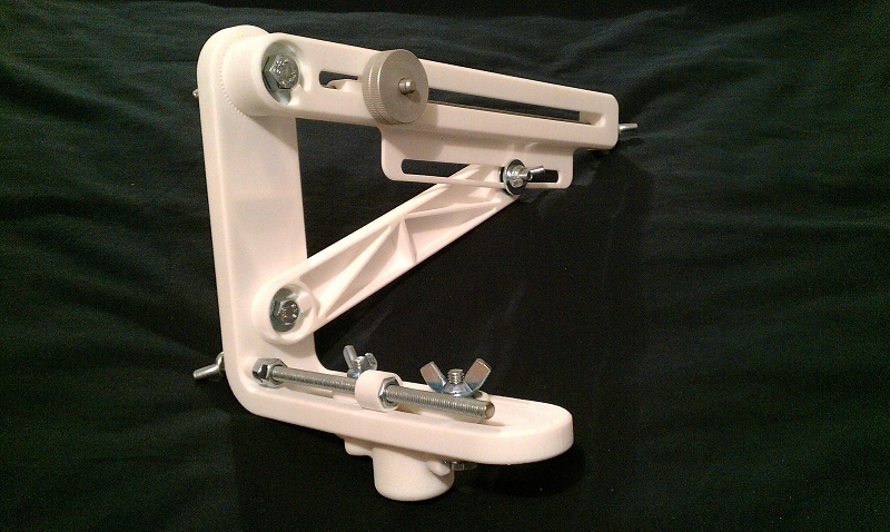

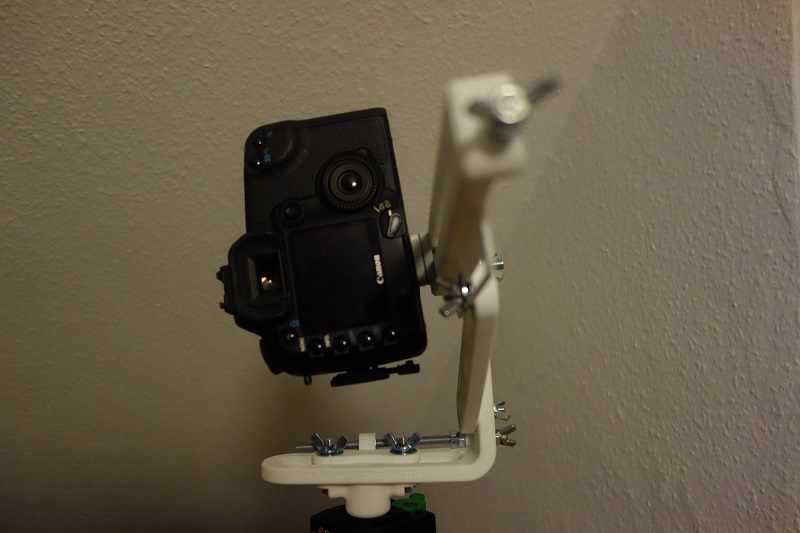

Das schöne am 3D Druck ist ja, dass man keinerlei Einschränkungen bei der Fertigung hat, außer die Mindestdetailgröße. Ich konnte daher all meine Ideen in das Modell einbringen und nach einer Überarbeitung habe ich die Teile einfach in Auftrag gegeben (3D:Activation, Link funktioniert leider nicht) und die Zusatzteile besorgt.
Das hier ist der fertige Prototyp.

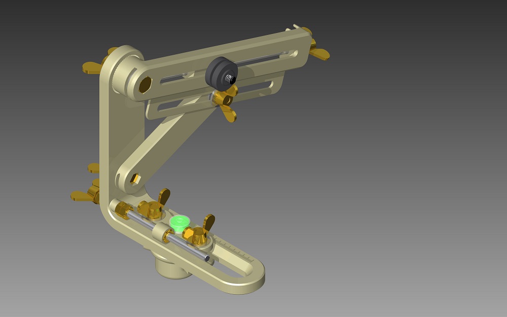

Ein Problem war, dass ich noch nicht das richtige E-Modul bei der FEM Analyse hatte und sich das fertige Modell bei großer Last zu stark verformt.
Gebrochen ist aber nichts! ![]()
Hier ist das am Ende nochmal überarbeitete Modell zu sehen. Dabei wurden die Halterungen der Schraubenmuttern, die Sockelauflage, die Schwenkarmlänge und einige Passungen neu dimensioniert/designt.
Eigenschaften:
+ Einstellung des Nodalpunktes ±0,25mm
+ Drehung um horizontale Achse in 6° Schritten
+ Einstellung des Nodalpunktes für die meisten DSLR-/Systemkameras und dazugehörige Objetive
+ guter Bedienkomfort
- Verformung bei schweren Kameras
- Eigenschwingung durch Berührung und Wind (Auslöseverzögerung reduziert die Auswirkung)
Kosten:
3D-Druck: rund 170,00€ (günstigster Anbieter)
Schrauben: rund 3,00€
Blitzschuhadapter: 6,00€ (eBay[/url]) oder 21,00€ (Hama)
Sockelbefestigung: 2,07€ + 4,00€
Wasserwaagenlibelle: 2,99€

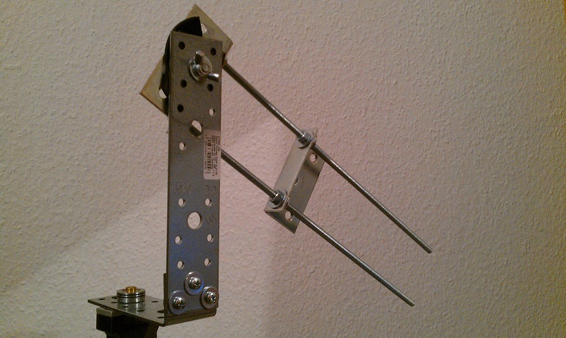

Baumarktmodell
Um eine kostengünstige Variante zu liefern, habe ich noch einen Adapter nur aus Baumarkt-Teilen zusammengestellt. Da es ein recht simpler Aufbau ist, hier nur ein Bild davon:
Eigenschaften:
+ sehr stabil/robust
- aufwendige Einstellung des Nodalpunktes
Kosten:
Metallteile: 16,00€
Blitzschuhadapter: [2x] 6,00€ (eBay) oder 20,00€ (Hama)

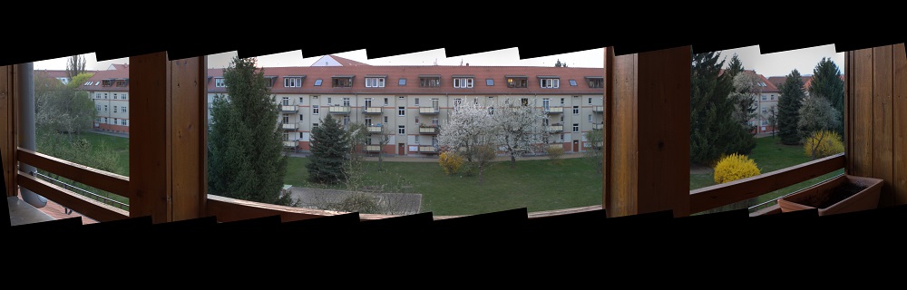

Obwohl die 3D Druckteile sich so stark verformt haben, hab ich den Nodalpunkt doch ganz gut getroffen. Die verwendete Software (Freeware: Hugin) hat aber auch ihren Teil dazu beigetragen.
(wird in der normalen Ansicht eventuell nicht richtig dargestellt!)
