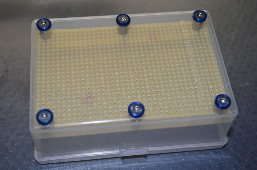

    Zuerst wurde eine Platine mit den entsprechenden Abmessungen zugesägt und mittels 5mm Abstandhaltern im Gehäuse befestigt. Die 5mm Abstand zum Gehäuseboden sind wichtig, da hier die 5mm hohen LED's Platz finden.

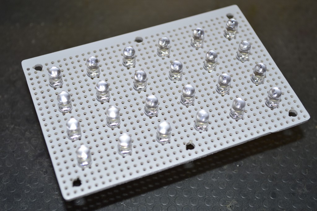

    Danach wurde die Platine weiss Lackiert. Ursprünglich wollte ich die Platine schwarz machen. Allerdings hätte schwarz zu viel Licht geschluckt. Besser als weiss wäre etwas reflektierendes wie Chromlack. Aber da ich nur weiss zuhause hatte, wurde die Platine eben weiss. Die Anordnung der LED's ist ähnlich des 16:9 Videoformates. Allerdings haben spätere Tests gezeigt, dass es eigentlich egal ist ob man die LED's in einem Streifen, in einem Block, im 16:9 oder 4:3 Format anordnet. :rolleyes:

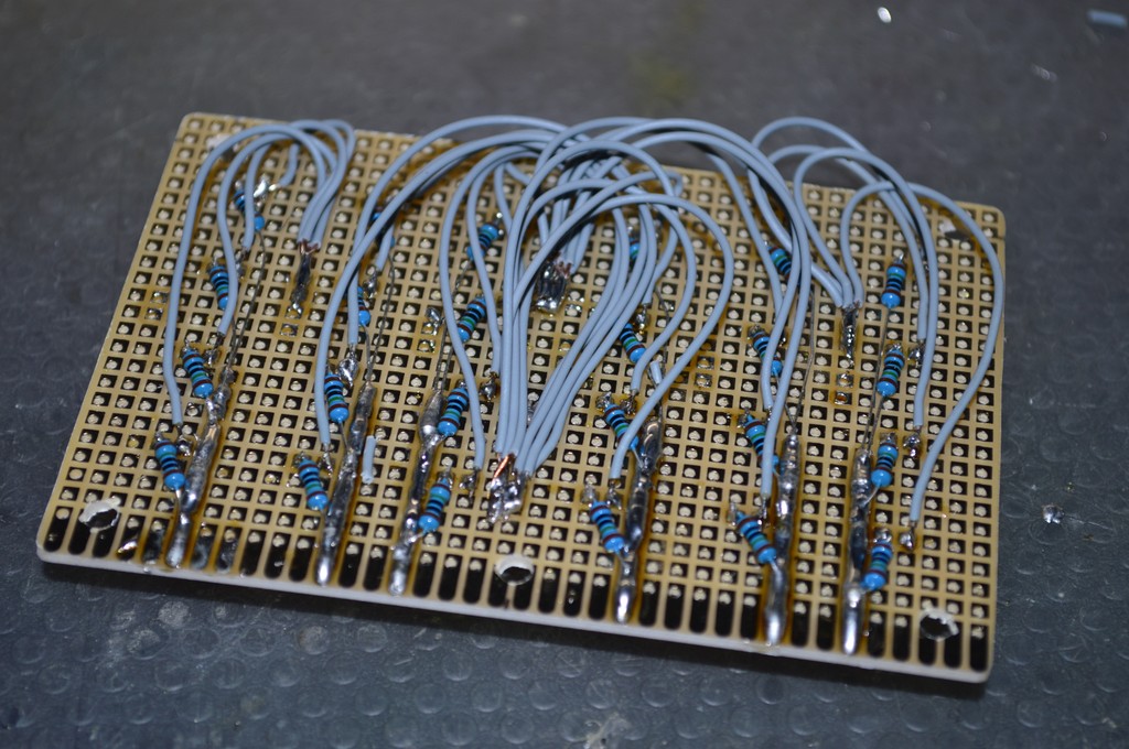

    Als nächstens wurden alle LED's verlötet. Das Platinenlayout gefällt mir zwar nicht, es war aber die einfachste (und beste) Lösung.

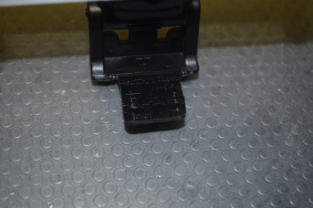

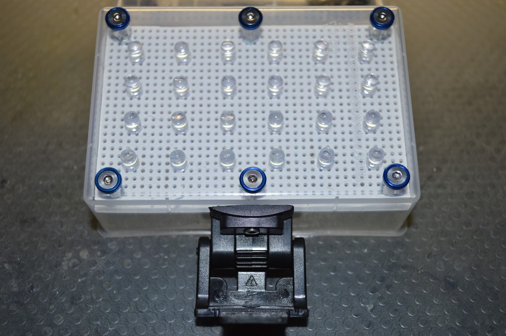

    Die Stirnlampenhalterung dient zum verstellen des Winkels der Leuchte. Außerdem habe ich die Kunststoffplatte, die eigentlich auf der Stirn aufliegt, dem Blitzschuh der Kamera entsprechend zugesägt und geschliffen.
    Die LED's werden mit 6V Spannung versorgt (4x AA Akku). Einen Test im freien muss ich noch machen. In der Wohnung konnte sich die Videoleuchte auf geringer Distanz (weniger als 5m) schon bewähren.

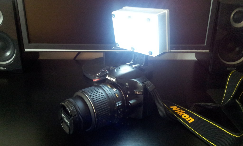

  • Was ich noch ganz vergessen habe ist ein Bild von der Videoleuchte auf der Kamera:
    Hoffentlich kann ich heute Abend endlich draußen ein paar Testfotos machen. Leider hat es bis heute immer geregnet, weswegen die Testfotos noch warten mussten.
