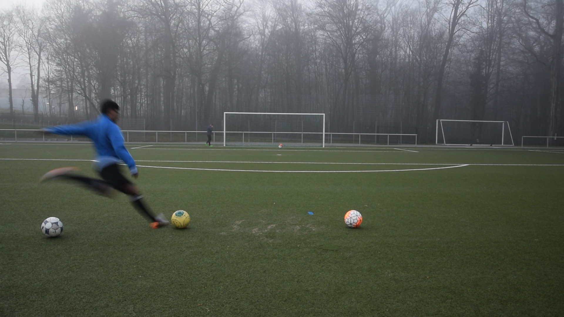

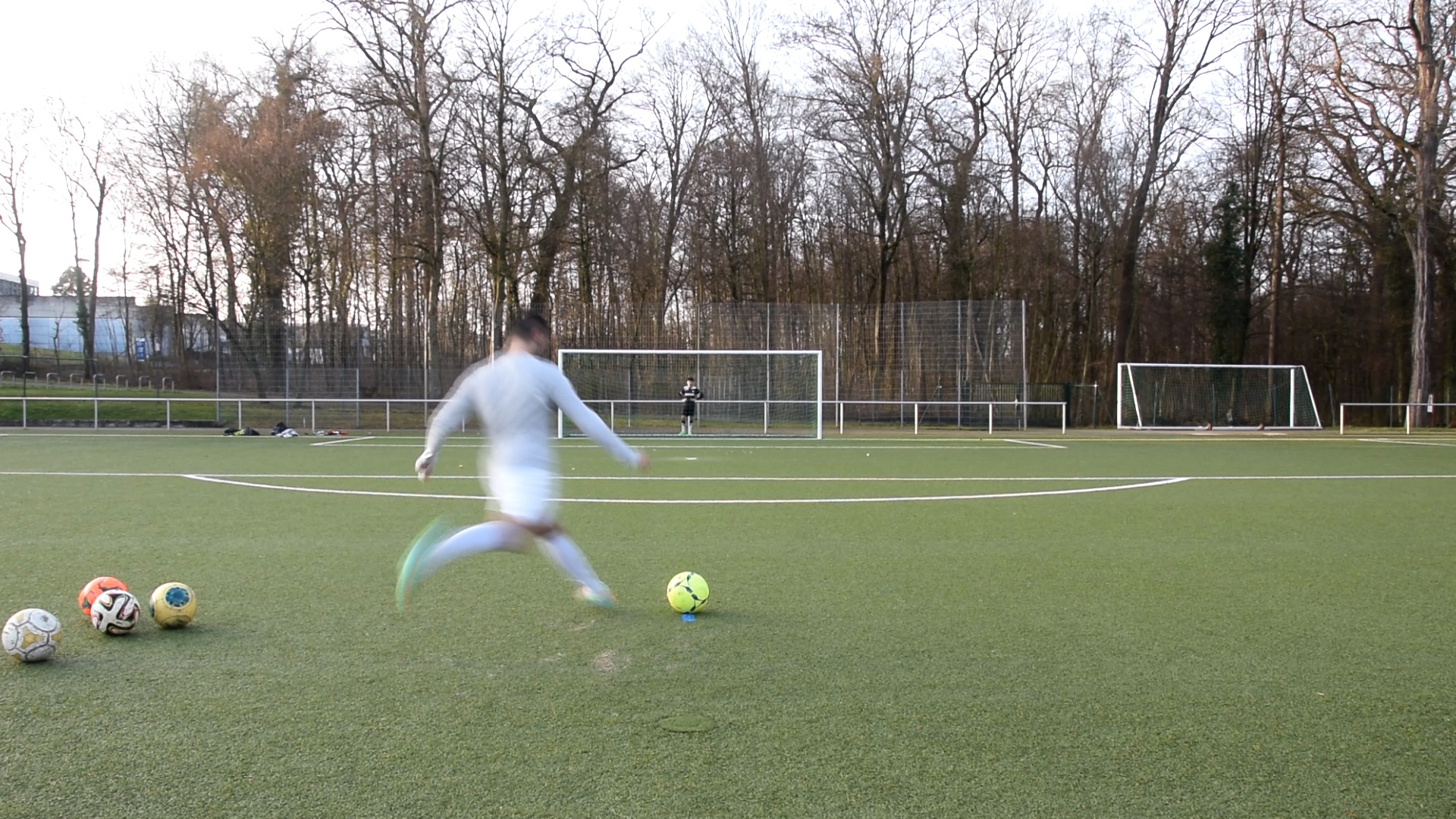

  • welchen kameramodus/aufnahmemodus sollte man verwenden, wenn man Fussballvideos aufnimmt ? ich habe zuletzt auf manuell eingestellt und aufgenommen, ich wollte nach einem perfekten snapshot suchen doch die person war teils verwaschen aber die Umgebung war sichtbar :( was habe ich falsch gemacht ?
  • Wahrscheinlich hast du alles Richtig gemacht. Wäre schön zu wissen, was für Einstellungen du gewählt hast.
    Normalerweise nimmt die Kamera mit 25 oder 50 Bilder pro Sekunde auf. (Kurz: fps - frames per second > Bilder pro Sekunde). Ein Film ist nichts anderes als Bilder schnell hintereinander abgespielt. Diese Bilder werden mit einer gewissen Zeit belichtet. Diese Belichtung kann so max. langsam sein, so schnell die fps sind.
    Wenn du also ein Bild machst mit einer Verschlusszeit von 1/25 oder 1/50 entsteht genau so ein Bild. Das liegt an der schnellen Bewegung des Fußballers. Möchtest du ein Scharfes Bild hinbekommen solltest du die Belichtungszeit +, - auf 1/500 setzen.
    Beim Videographieren rechnet man Pi mal Daumen die doppelte Verschlusszeit der Bildwiederholungsrate (also fps). Sprich: Filmst du mit 25 oder 30fps sollte die Verschlusszeit ca. bei 1/50 liegen. Wenn du mit 50 oder 60fps filmst solltest du ca. 1/100 Verschlusszeit einstellen.
    Dies tut man, dass man im Video eine gleichmäßige Bewegung wahrnehmen kann. Wenn man die Verschlusszeit im Video zu hoch dreht eben über über über diese Regel nimmt man abgehackte Bilder bei schneller war. Dies kannst du probieren wenn du bei einem laufenden Wasserhahn die Verschlusszeit beim Filmen verstellst.
    Möchtest du Einzelbilder heraussuchen. Sollte deine Verschlusszeit beim Filmen ebenfalls wie beim Fotografie bei ca. 1/500 liegen. (Dann muss nur noch der Fokus stimmen).
    Allerdings benötigst du für so hohe Verschlusszeiten LICHT das du bei Nebel vermutlich nicht hattest. Falls du solche Bilder aufnehmen möchtest würde ich dir doch raten "normal" zu fotografieren, da die Qualität eines Videos nicht eines normalen Bildes entspricht. (Es sei denn du nimmst in 4K auf - hier liegt die Auflösung bei ca. 8MP)

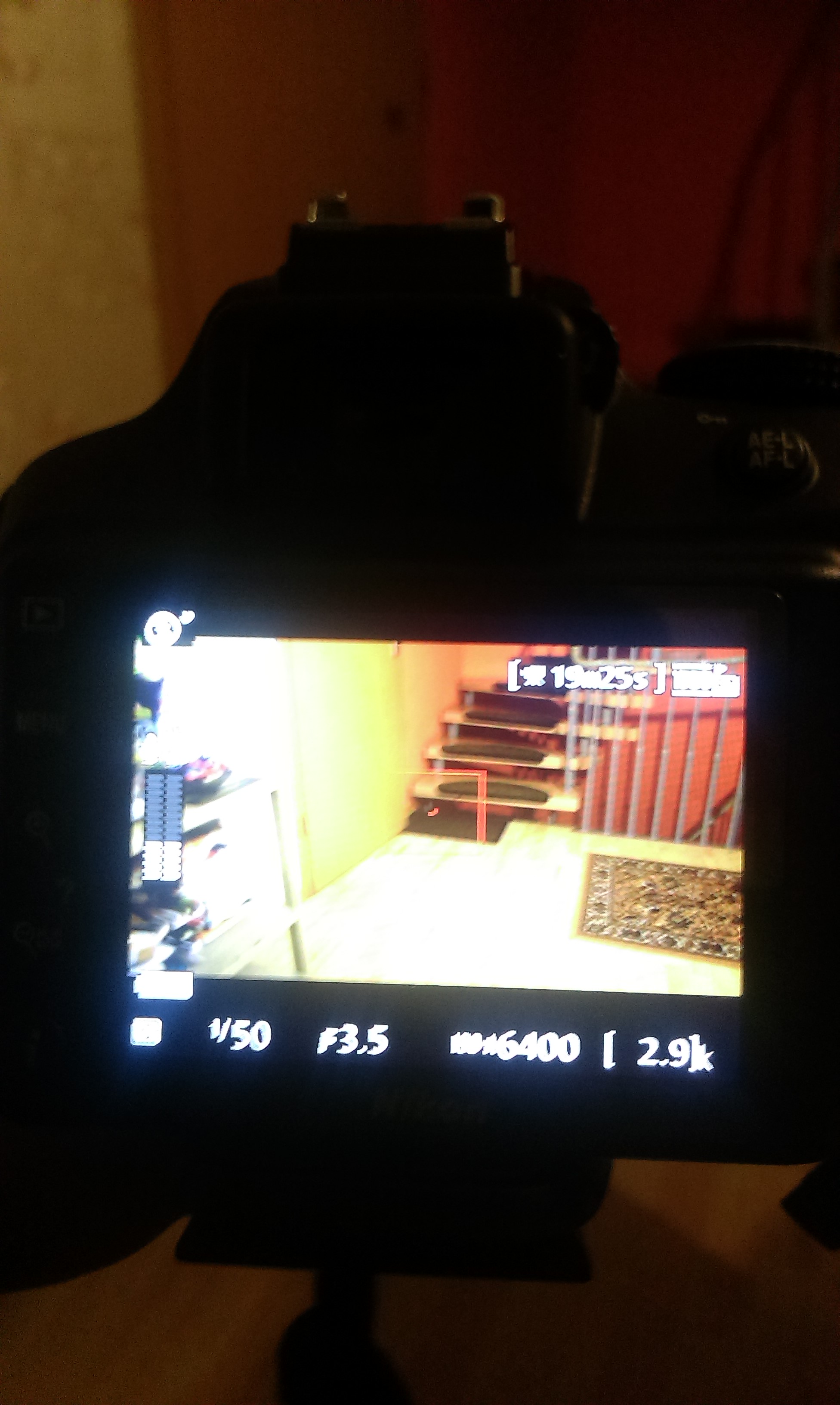

  • Ich filme mit einer Bildrate von 50p , wie kann man die Belichtungszeit ändern ? denn beim filmen wird ja 1/50 benutzt( s.Bild)
    Vielleicht solltest Du mal das Kameramodell dazuschreiben - so generell lässt sich die Frage zum "wie" nicht beantworten ;)
  • Sieht aus wie eine Nikon D3x000 oder D5x000. Du musst in den manuellen Modus gehen und am Einstellrad drehen, um die Belichtungszeit zu ändern ;) / @Matze wahrscheinlich ist es eine Nikon D3300. Das hat er auch in den "Tags" markiert. :D
    Dein Bild wird aber deutlich unterbelichtet sein, da dein ISO jetzt schon auf 6400 ist.
    @Philipp Ich denke unter den späteren Lichtbedingungen wird das nicht der Fall sein ;)
    @ffzhd: ISO und Blende sind zweitrangig. Wenn Du scharfe Standbilder haben willst - was aber, wie schon von @Philipp erwähnt, zu nicht mehr so flüssig wirkenden Videos führt - musst Du die Verschlusszeit verkürzen. Bei genug licht kannst Du mal mit 1/500 oder 1/1000 s experimentieren.
