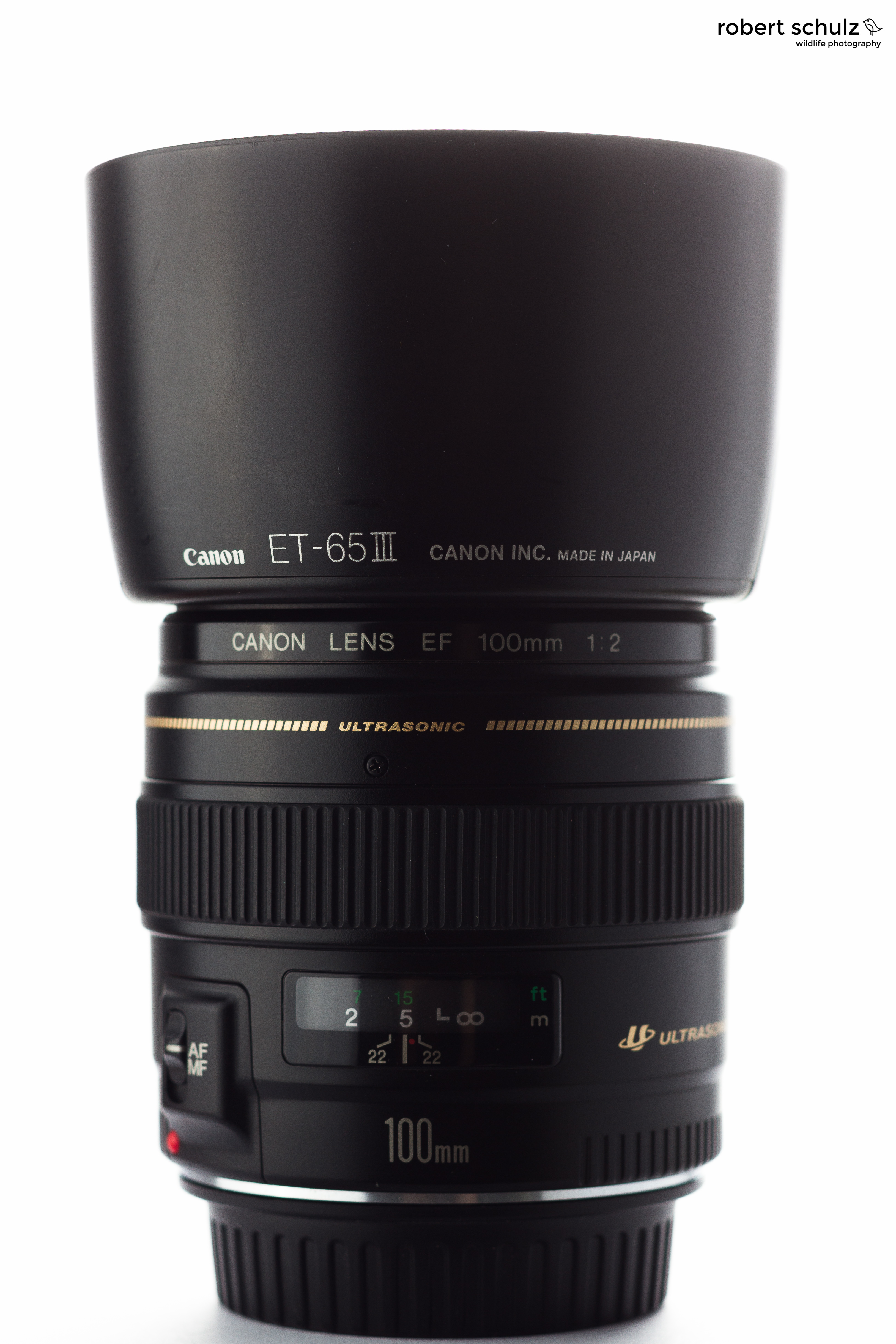

    Haptik:
    Das Objektiv ist genial verarbeitet und besteht eigentlich nur aus Metall und Glas und fühlt sich sehr wertig an. Das Metall fühlt sich noch richtig nach Metall an und sieht auch so aus, nicht wie bei neueren L Linsen oder auch den Sigma Art Objektiven, bei denen man oft nicht sicher ist ob es sehr hochwertiges Plastik oder Metall ist. Hier gibt es auch den einzigen unterschied zum 85mm f/1.8 bei dem die Filteraufnahme aus Plastik ist, beim 100mm ist auch diese aus Metall. Die Gegenlichtblende (Nicht im Lieferumfang) ET-65 III arbeitet mit einem Schnappmechanismus und ist Canon typisch auch sehr wertig. Der Fokusring ist gummiert und gut anzufassen, für präzisen manuellen Fokus ist der Weg von 0-unendlich wohl etwas zu kurz. Das Frontelement bewegt sich beim Fokussieren nicht. Ein Spritzwasser und Staubschutz ist nicht verbaut.

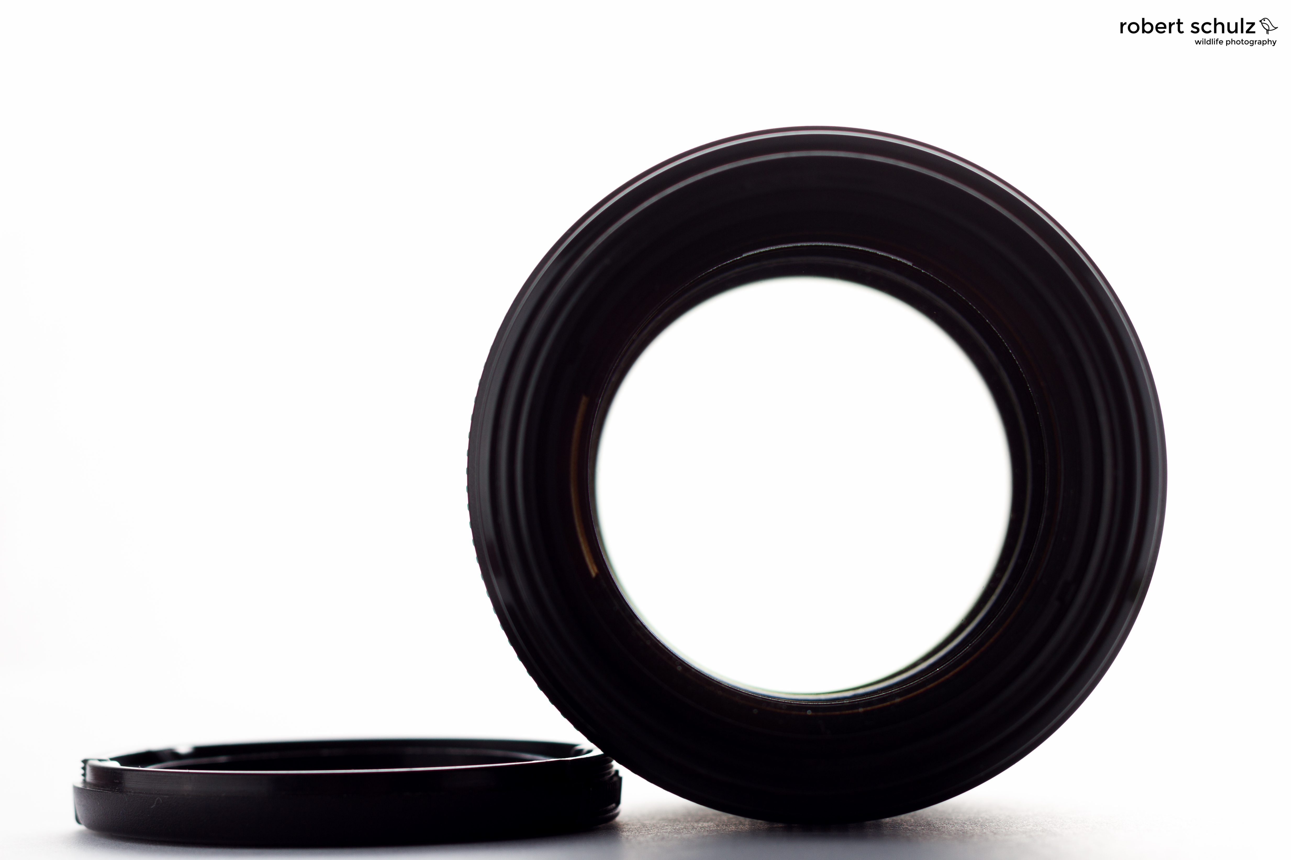

    Objektiv in seiner ganzen Schönheit.
