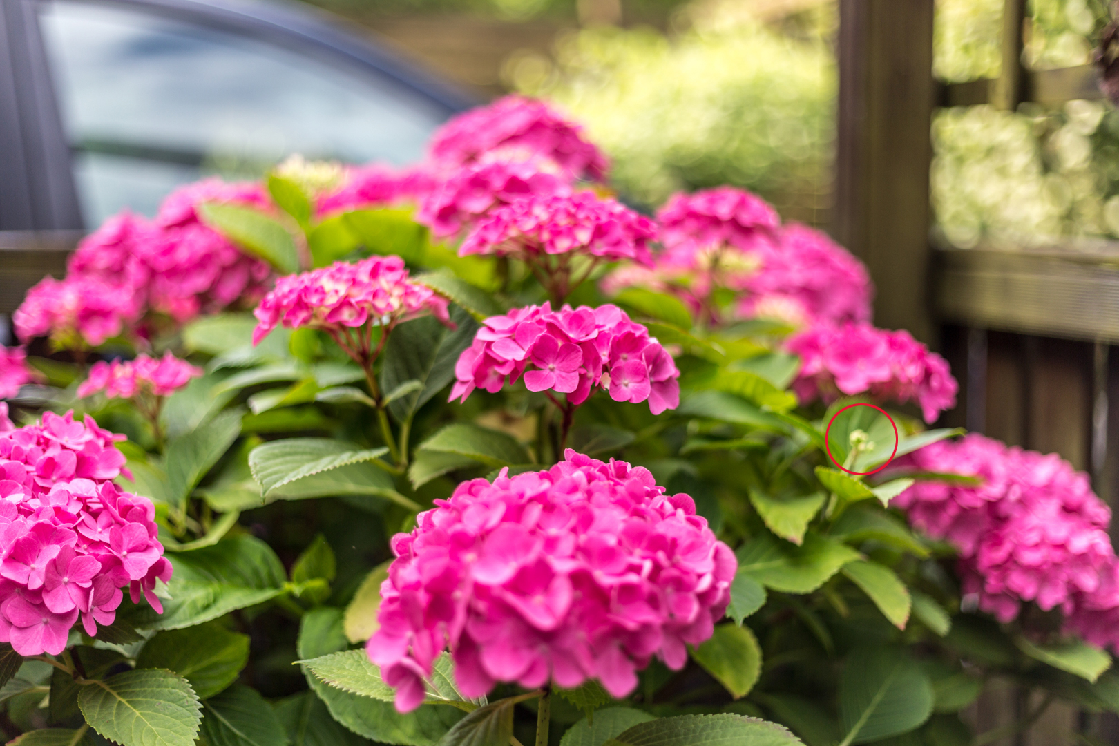

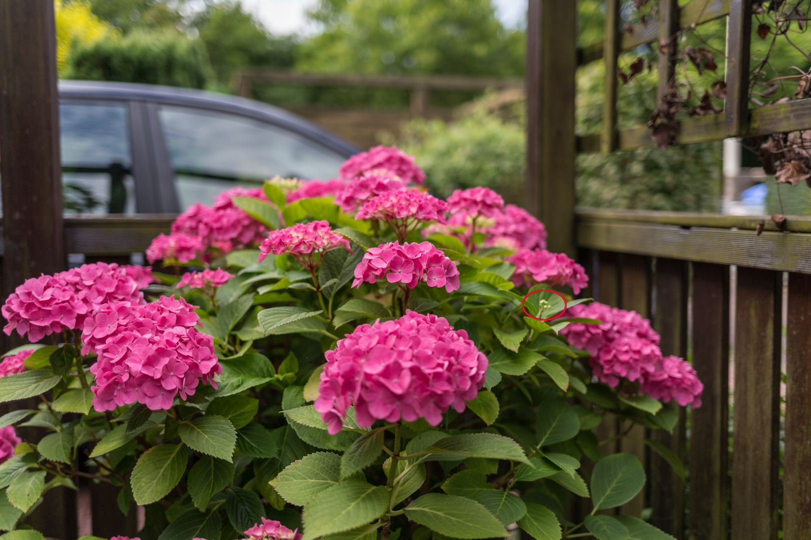

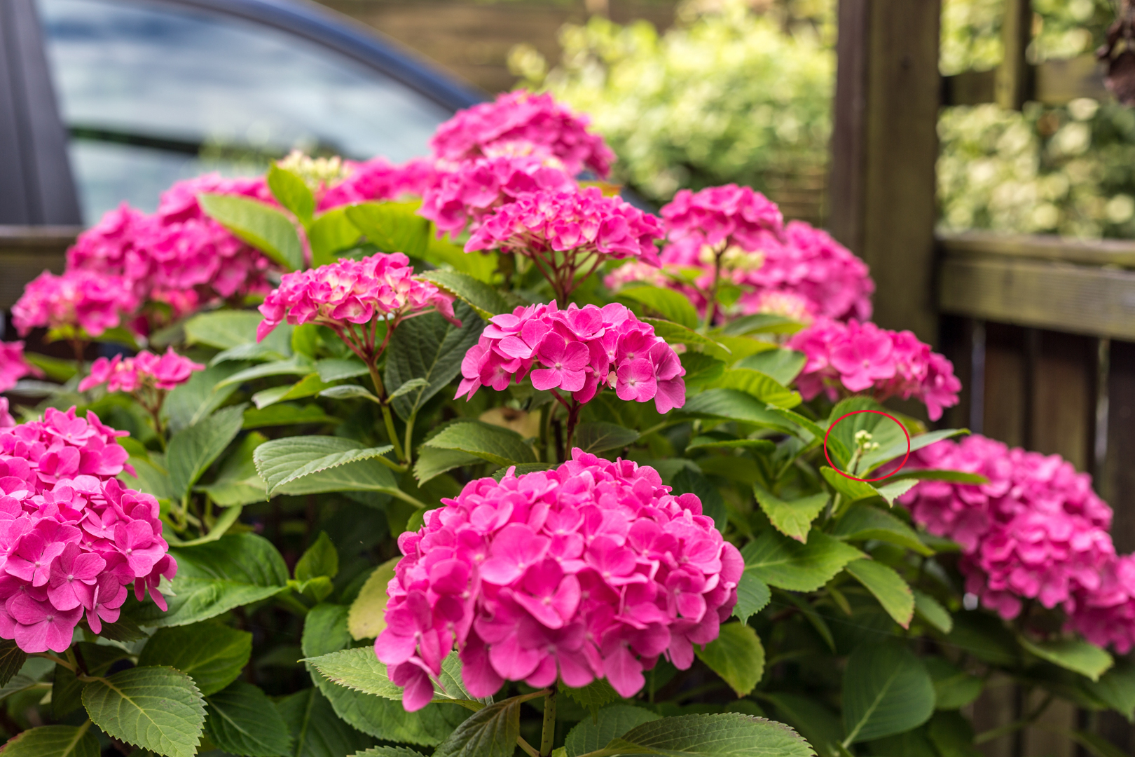

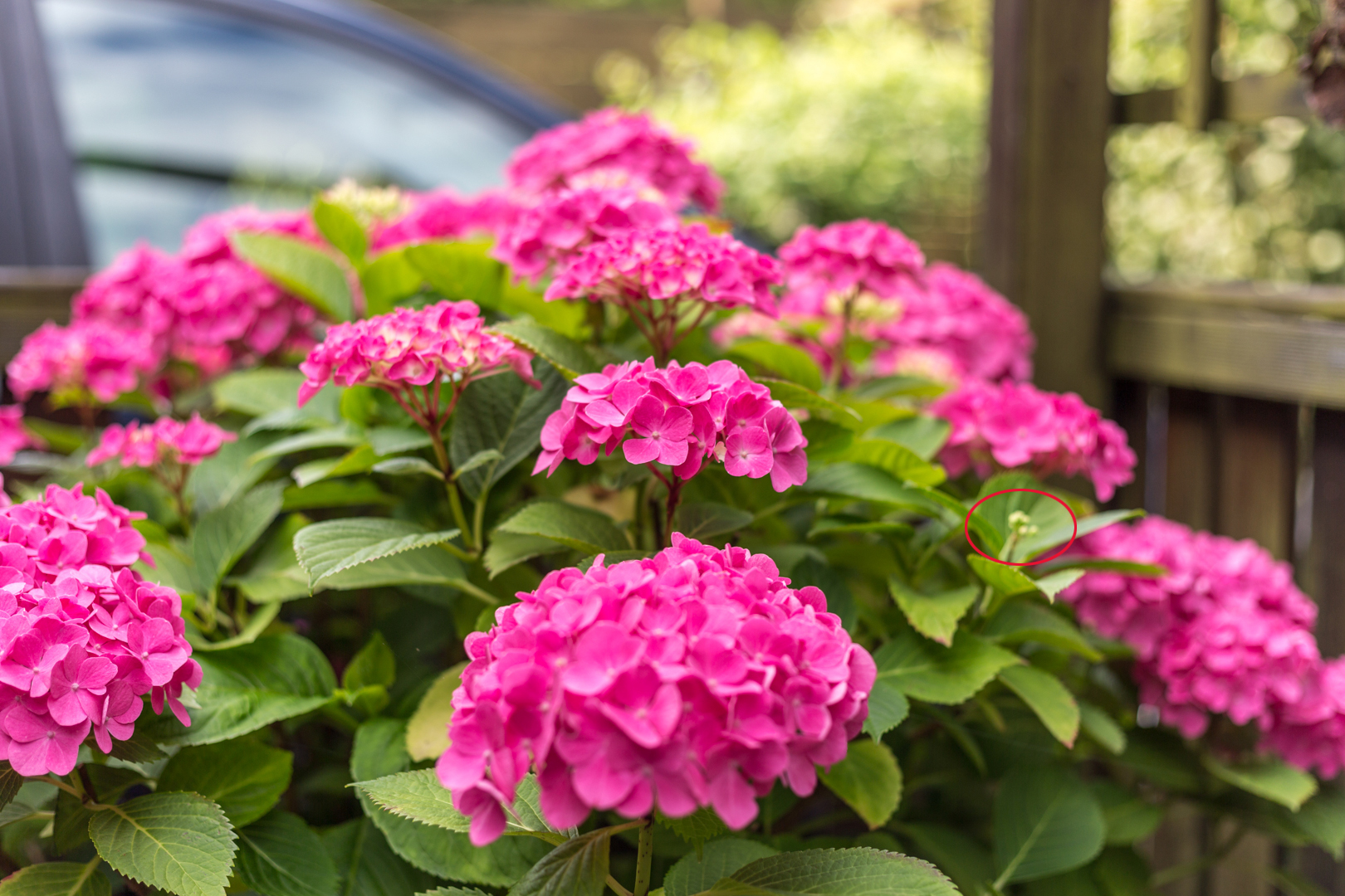

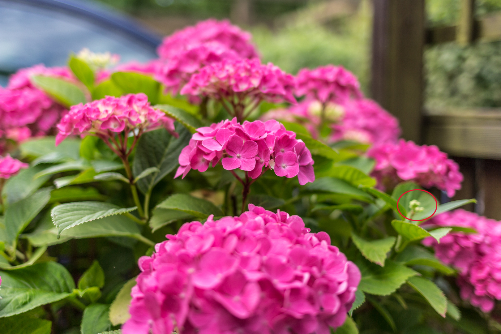

    nun bin ich dazu gekommen. Das ist aber nichts wissenschaftliches. Das war eben Freihand auf der Terrasse. :)
    Die Dateinamen sind Programm:
    700d_2: das Bild ist mit der 700D, 35mm, Blende 2
    5d_35_2: das Bild ist mit der 5DIII, 35mm, Blende 2
    5d_50_2: das Bild ist mit der 5DIII, 50mm, Blende 2 (50mm deshalb, weil Bildausschnitt nahezu identisch mit 35mm an Crop)
    5d_ 50_28: das Bild ist mit der 5DIII, 50mm, Blende 2.8
    5d_50_4: das Bild ist mit der 5DIII, 50mm, Blende 4
    Wegen der Schärfe- und Unschärfebereiche habe die Knospe eingekringelt. Da siehst man es, finde ich, am besten.
