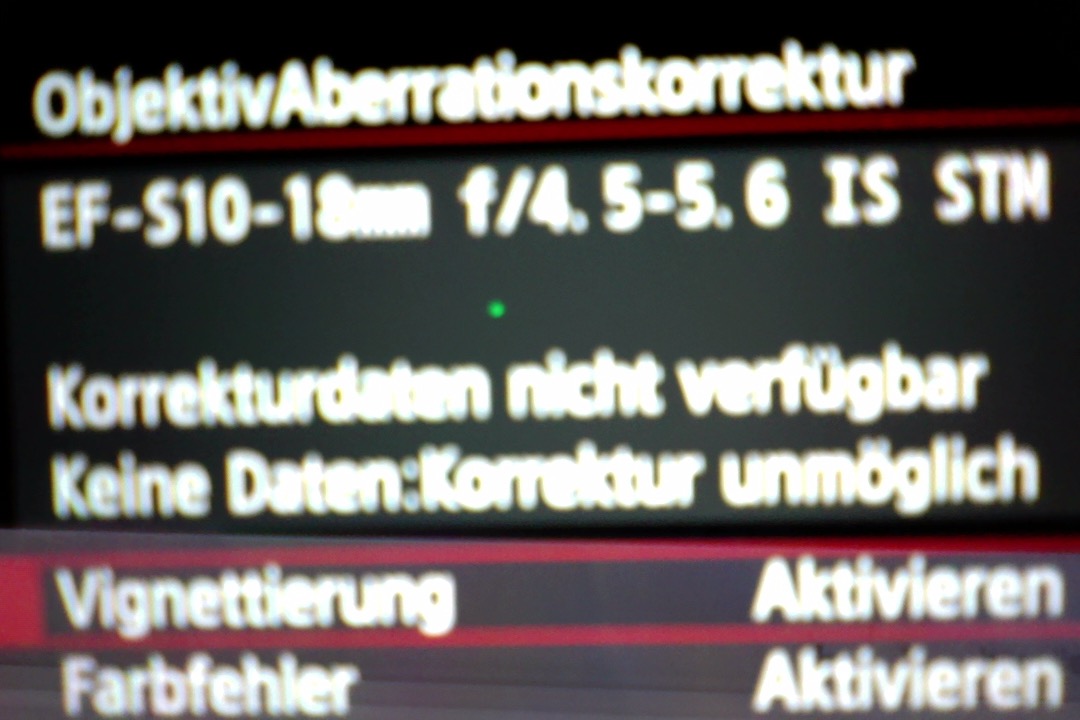

    habe seit ein paar Wochen die Canon EOS 70D und inzwischen ein EF 18-135mm IS STM und nach dem VT-Test auf YouTube auch ein EF 10-18 IS STM.
    Beim ersten Ausflug habe ich festgestell, dass ich mit dem 10-18 zwar "normal" fotografieren kann, aber bei der ObjektivAberrationskorrektur die Korreturdaten nicht verfügbar sind. (siehe Bild anbei)
    Es erkennt zwar das Objektiv, aber eine Korrektur scheint unmöglich.

    Zur Frage mit dem Objektiv-Profil: Canon kann in der Kamera nur eine begrenzte Anzahl hinterlegen, die kann man aber über das Canon EOS Utility austauschen. Ich habe auf die Schnelle jetzt nur eine Anleitung auf Englisch gefunden.
