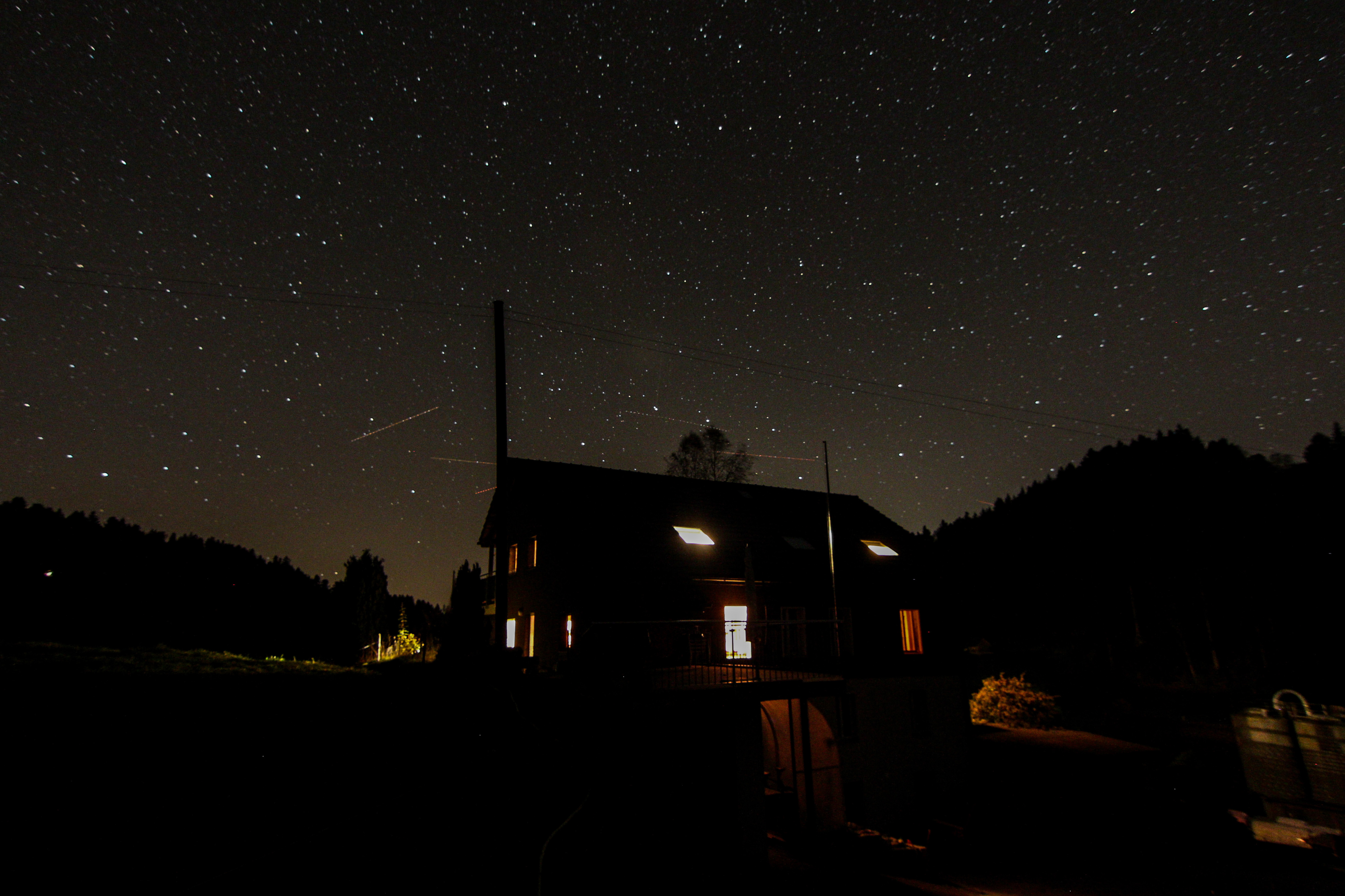

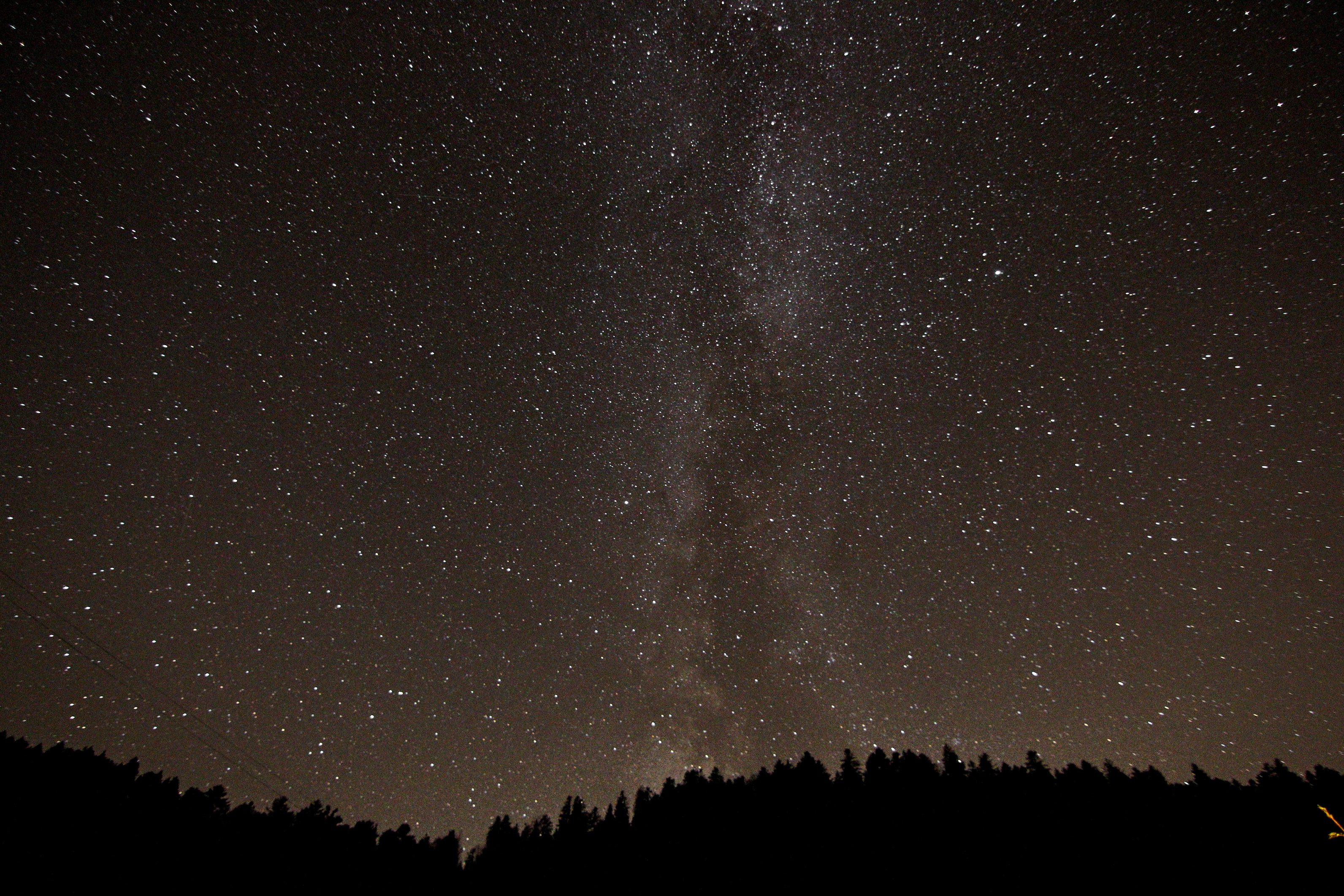

  • Ich bin jetzt noch nicht so der Pro in der Fotografie Welt aber ich wollte meine Meinung dazu abgeben. Wie ich meine 1 Sternfotografie angegangen bin.
    Ich habe die Bilder mit der Canon Eos 1200d gemacht.Und einem alten analogen Objektiv glaube ich.Es war glaube ich das Canon 24-85.Ich bin mir aber nicht sicher.Die Belichtungzeit habe ich auf 30s eingestellt.Die Blende soweit offen gemacht wie es ging(f/3.5).Und ISO auf 1600 gestellt.
    Und ich habe manuell fokussiert und auf unendlich gestellt.Was kam dabei raus: Unscharfe Bilder ;( .Dann am nächsten tag habe ich es nochmal mit den gleichen Einstellungen probiert und dann: wieder unscharfe Bilder.Dann kam ich auf die Idee den Manuellen Fokus auf kurz vor unendlich zu stellen.Hoffe ich versteht was ich meine.Und dann waren die Bilder auf einmal scharf.Ich weiß nicht ob es bei dir dann so funktioniert aber es ist einen Versuch wert.
    Hier mal die Bilder die ich gemacht habe wo ich den manuellen Fokus kurz vor Unendlich gestellt hab.
    Vielleicht funktioniert es bei dir vielleicht so??
    Aber sonst weiß ich auch nicht weiter ?? ?(

  • Das schöne an den Altgläsern ist ja das es den Anschlag auf unendlich gibt...das macht das Fokussieren nachts sehr viel einfacher. Du hast übrigens recht dass die Unendlichposition meistens kurz vor dem Anschlag liegt.
    Sollte es wirklich das 24-85er gewesen sein und die Belichtung von 30s stimmt, bin ich sehr überrascht das da keine Striche auf den Bildern sind.
    Es gibt diese einfache Faustformel für die längste Belichtungszeit die man nutzen sollte. die wäre bei 24mm an der APSC-Kamera bei 12,5s (300/Brennweite)...Das ist nur eine grobe Faustformel aber meistens passt es ganz gut. Wobei mir die Fotos iwi etwas verwackelt vorkommen oder täuscht mich das?
