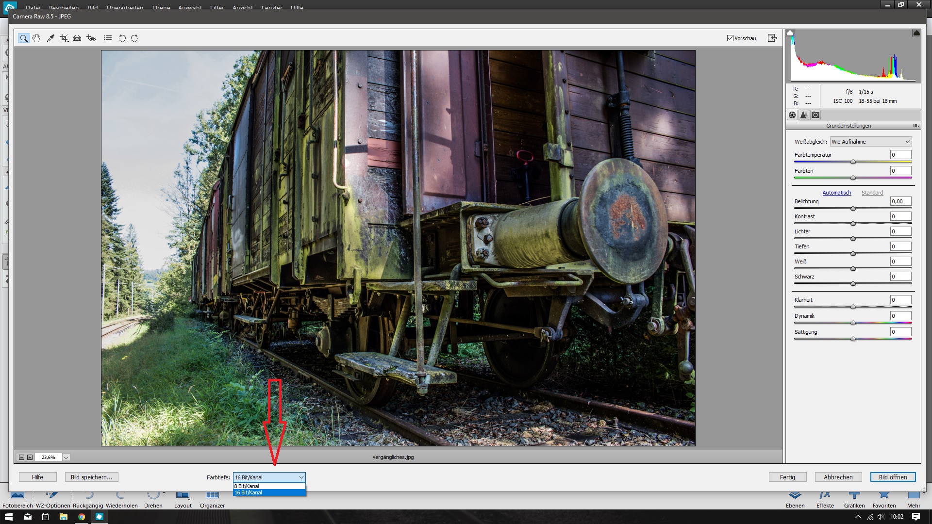

    Ich habe mich im Netz erkundigt, was denn meine 700D für einen Farbkanal bietet, jetzt, wo die M3 das Zeitliche gesegnet hat.
    Laut Wikipedia hat die 700D einen 14-Bit-A/D-Wandler. Wenn ich nun eine CR2-Datei mit CameraRaw in PSE12 öffne, habe ich nur zwei Optionen zu Auswahl, was den Farbkanal angeht.
    Den Pfeil braucht ihr sicher nicht, aber nur schnell zum Zeigen.
    Einmal 8-Bit und einmal 16-Bit. Da komme ich nun aber nicht ganz hinterher. Die EOS 700D hat ja, wie oben schon geschrieben, den 14-Bit-A/D-Wandler. Warum habe ich dann nur diese zwei Optionen? Sollte da, rein vom Verständnis her, nicht auch 14-Bit stehen? Ich meine mal gelesen zu haben, dass die 700D etwas mehr als 14-Bit abspeichert, was aber nicht immer benötigt wird, wie ich meine mich zu erinnern.
    Wenn jemand Zeit und Lust hat, kann er mich gerne darüber aufklären, wie genau die zwei Optionen zustande kommen. Auch interessiert mich die Frage, ob es denn in dem Fall sinnvoll ist/wäre, nur noch mit dem 16-Bit-Kanal zu arbeiten.
    Ich danke euch/dir.
  • ganz einfach gesagt:
    16-bit gibt mehr spielraum in der Bearbeitung, du kannst die Bilder bsp. als 16-bit .tiff speichern und später wieder verlustfrei bearbeiten.
    Photoshop kann dein RAW Bild nicht öffen deswegen wird es vor dem import umgewandelt und entweder auf 8-bit komprimiert oder 16-bit interpoliert. Entscheident kann auch die Speichergröße sein, achte mal darauf wie groß ein 16-bit Tiff ist im gegensatz zu einem 8-bit .Jpg.
  • Danke. Werde ich morgen direkt mal testen. Setzt Photoshop eigentlich die Auswahl im Dropdown-Menü sofort um, wenn ich von 8 auf 16-Bit umstelle, oder erst, wenn ich das Bild öffne und dann abspeichere?
