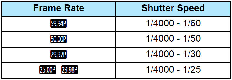

    wenn ich mit ner DSLR den klassischen "Filmlook" erreichen möchte, würde ich ja mit 1/48 bzw. 1/50 shutter speed bei 25 oder 30 FPS filmen.
    Nun kann meine Kamera jedoch auch mit höheren Framerates filmen und würde auch den Einsatz von Zeitlupe ermöglichen:
    60 FPS sind nicht möglich, wenn ich die 1/50 Belichtungszeit beibehalten möchte, aber 50p bei 1/50 s wäre ja machbar.

    Da hast Du die Grundregel leider falsch verstanden^^ Als Formel ausgedrückt kann man sagen Belichtungszeit = 1 / (2 * FPS). Also bei 25 FPS nimmt man 1/50 s, bei 30 FPS 1/60 s, bei 60 FPS 1/120 s (in der Praxis dann meist 1/125) und so weiter.
