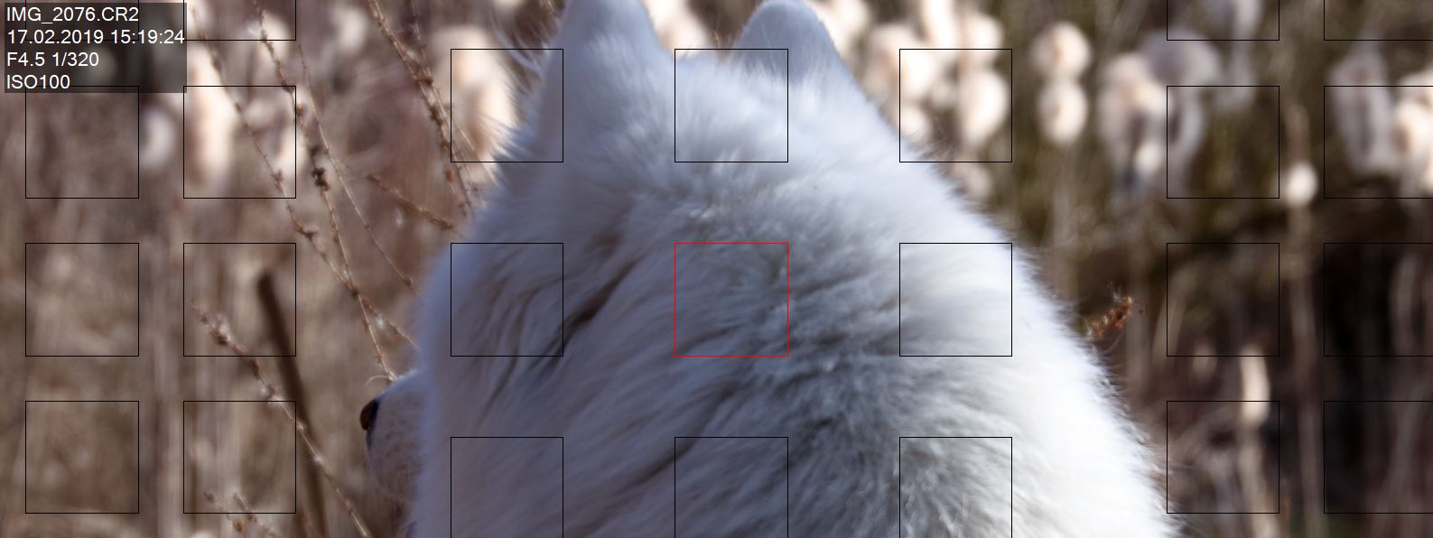

    ich war heute mal wieder mit meinem Hund unterwegs. Dieser hat ein weißes Fell. Zum testen hab ich heute mal den Backbutton Fokus mit Servo AF genutzt. Leider hab ich einen sehr großen Ausschuss wenn ich direkt aufs Fell fokussiere. Wenn das Objekt gut ausgeleuchtet ist, hab ich keinerlei Probleme. Dann wird auch das Fell schön scharf.
    Kann es sein dass es nicht optimal ist, nur den mittlere Fokuspunkt bei dem Sigma 24-105 f4 zu verwenden. Ich hab gelesen das bei dem Canon 24-105 f4 der mittlere Fokuspunkt nicht als Dual Kreuzsensor genutzt werden kann?
    Oder liegt es an dem Fell in Verbindung mit der etwas ungeschickten Lichtverhältnissen? Würde gern mein Ausschuss verringern und weis nicht woran es liegt.. Ich erkenne auf dem beigefügten Testbild nicht mal wo der Fokus überhaupt sitzt...

  • Das Bild ist mit der 80d und dem Sigma 24-105 f4 Art (Sucher/Phasen-AF) gemacht worden. Somit fällt der Kontrastautofokus als Verursacher raus..
    Und bei der 80d ist ja der mittlere AF-Sensor ein Dual-Kreuz-Sensor, der sehr genau sein soll.
    Aber laut Handbuch sein ist der am Canon 24-105 f4 nur als normaler Kreuzsensor ausgelegt. Somit nicht ganz so genau.

    Das ist eine sehr finstere Sichtweise der Situation. Damit muss er garantiert nicht leben. So wie es tönt liegt es definitiv am Objektiv selber. Wenn die Kamera läuft, er fokussiert und abdrückt, kann er nicht viel falsch machen. Das angehängte Foto zeigt zudem keine Bewegungsunschärfe, also ist der Fokus allgemein nicht gut eingestellt. Dagegen kann er halt etwas mit dem USB-Dock oder dem Sigma-Service machen.

    Ich hab so das Gefühl, dass speziell in manchen Situationen der Fokus einfach nirgends sitzt obwohl im Sucher scharf und Autofokus geloggt. Das Bild im ersten Beitrag zeigt meiner Meinung nach ja keinen Front oder Backfokus. Würde der Fokus irgendwo auf dem Kopf, Hals, Nase etc. sitzen, aber nein ich sehe dort einfach keine Fokusebene.

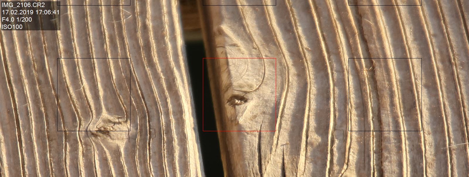

    Unten ein Bild bei 105mm.. Auch dort kein typischer Front/Backfokus.
