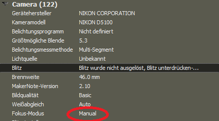

Der Fehler ist dank dem Bild schnell gefunden. Die Kamera hat nicht fokussiert, da Du am Objektiv wahrscheinlich vergessen hast auf Autofokus (AF) zu stellen. Aktuell steht es wohl auf M (manuell). Zumindest sagen das die Metadaten des Fotos.
Der Rest ist unkritisch: 1/1'600 s Belichtungszeit bei 45 mm Brennweite und Blende f/5.6 kann man in der Hand praktisch gar nicht verwackeln.

Nein vielleicht hast Du es jetzt (bzw. zwischendurch) umgestellt. In den Daten steht aber relativ eindeutig, dass der Fokus bei dem Bild auf manuell stand und die Unschärfe sieht auch nach einem Fehlfokus aus. Probiere am besten morgen einmal 1-2 Bilder zu machen ob diese dann scharf werden.
