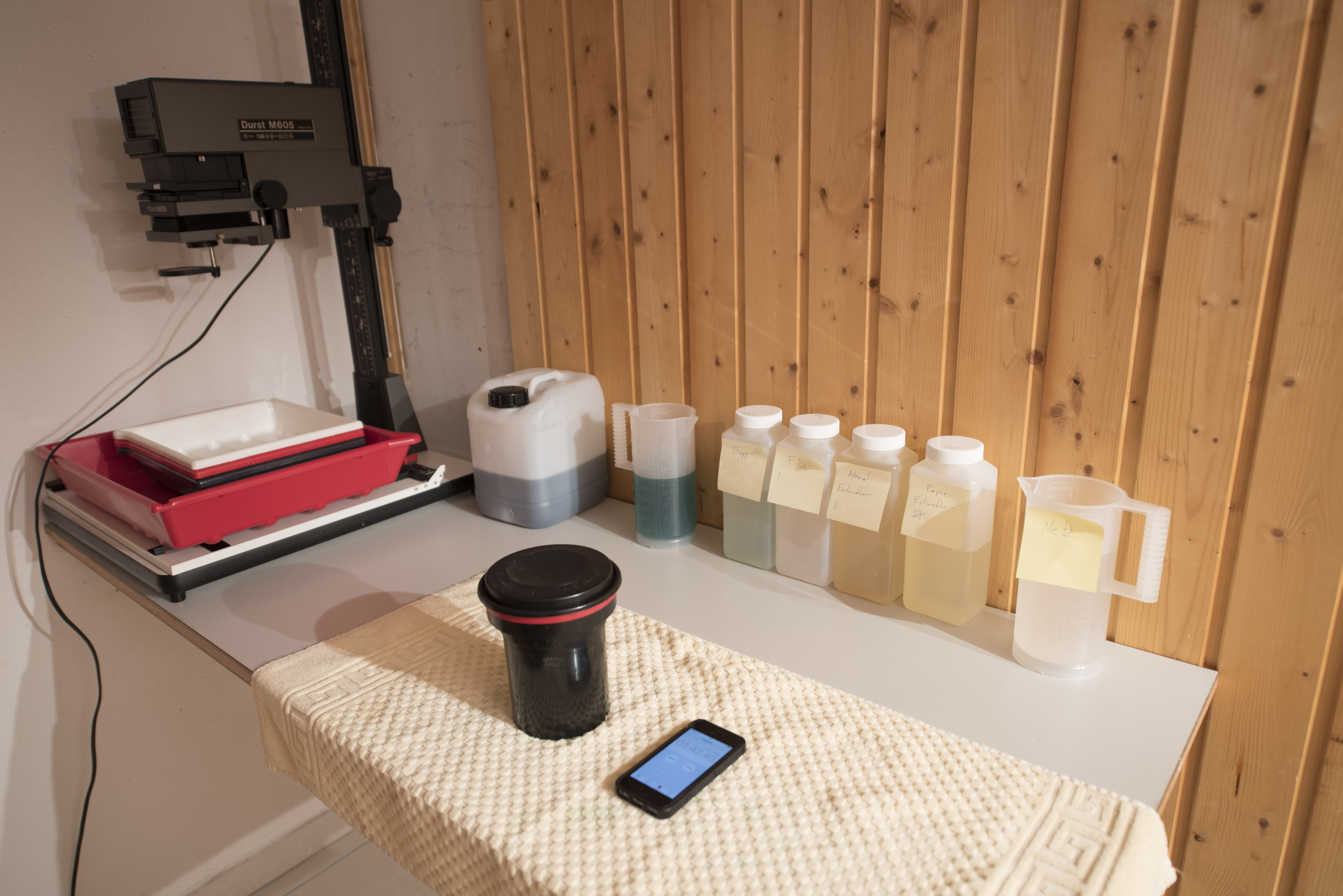

    Der als Nächstes hab ich die Chemikalien alle in Messbecher schon abgemischt (Entwickler 1:25 später kurz vor der Entwicklung selber abgemischt, da dieser angeblich sehr schnell oxidiert, wenn er mit Luft zusammenkommt und so seine Wirkung verliert). Und auf 20°C gebracht. Ich habe das mit einen selbstgebauten warm Wasser Becken gemacht (Habe da des öfteren Eier 45min. bei 64°C gekocht). Wenn aber Wasser länger an einem Raum mit der gewünschten Temperatur stellt oder gleich so aus den Hahn rinnen lässt geht das auch. (Mit Thermometer nachmessen). In der Zwischenzeit habe ich mir die genauen Zeiten für die Entwicklung herausgesucht.
    Entwicklung: (davor: Handschuhe Anziehen)
    Ein Film braucht in meinem Tank 300ml an Flüssigkeit. Ich habe also 300:25 gerechnet = 12ml. So weiß ich wie viel ich an Entwickler brauche.
    Also Entwickler rein, und nach Anleitungen und zuvor geschauten Foren, gekippt gewartet usw. Danach Entwickler rausgelegt und sofort das Stoppbad nachgelehrt. Danach das Fixierbad und dann kommt schon die Wässerung (ca. 10min.) in der Zwischenzeit, habe ich meinen Dreck (Eig. ist Dreck nur Materie am Falschen Ort...) entsorgt und die Handschuhe ausgezogen. Danach, war das Netzmittel dran, was ähnlich wie Spülmittel ist. Dies gibt man dazu, dass keine Schlieren entstehen. So! Danach habe ich nur noch den Film herausgenommen aufgehängt und 2h trocken gelassen.

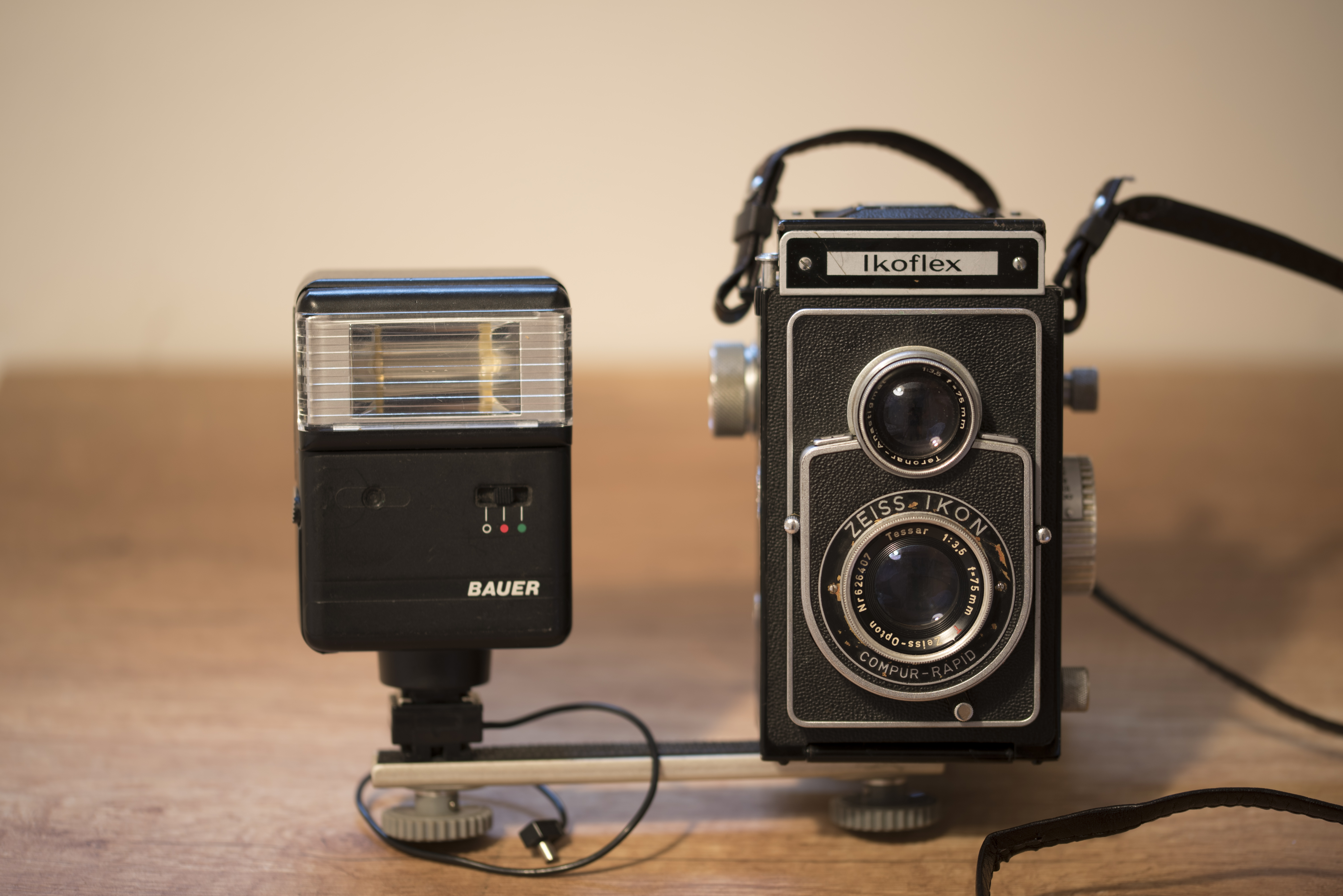

    Die Kamera Zeiss Ion Ikoflex IIa wurde in den Jahren 1950-52 gebaut. Die Mittelformatkamera wird mit einem 120 Rollbildfilm beladen. Sie kann von 1 Sekunde bis hin zu einer 1/500 Sekunde schießen mit einer Öffnung von f/3,5 bis hin zu f/16. Allerdings funktioniert mein Stück nur von 1/500 bis zu 1/50 Sekunde, da sonst der Verschluss nicht mehr zugeht. Da ist irgendetwas kaputt gegangen. Allerdings kann man sie im Bulb Modus Verwenden mit denen man die Belichtung so halbwegs einschätzten kann.
    Apropo Belichtung. Einen Belichtungsmesser gibt es (natürlich) nicht. Das Bedeutet das man sich an etwas richten muss um die korrekte Belichtung zu finden. Zum Beispiel eine Tabelle oder externen Belichtungsmesser. Ich nutze dazu einfach eine App auf dem Smartphone, die mir die richtige Belichtung findet. Diese Werte übertrage ich dann auf die Kamera, sofern es Möglich ist, denn ISO wechseln oder die Verschlusszeit länger als 1/50 zu drehen ist nun mal nicht drin.

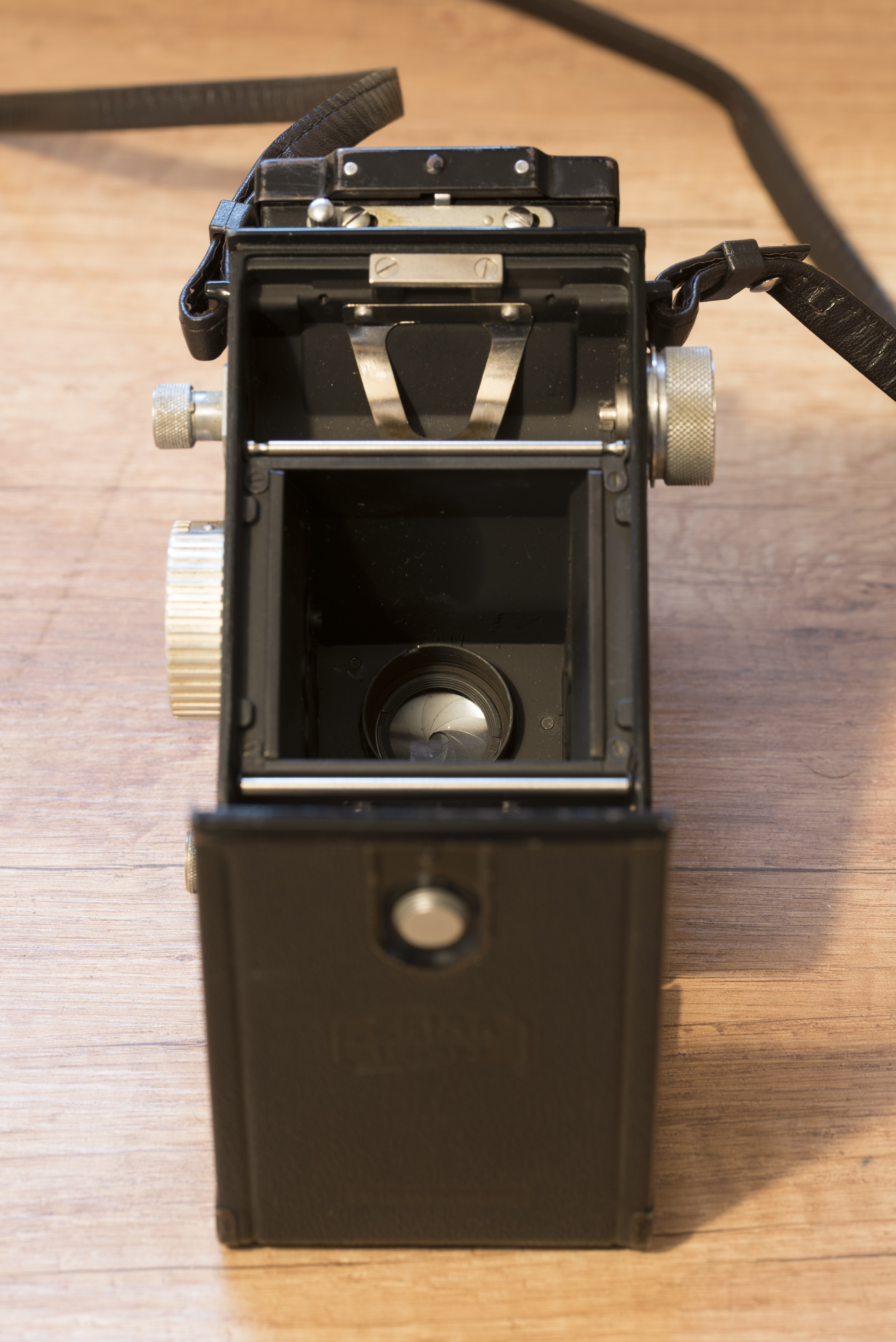

    Die richtige Schärfe zu finden ist auch nicht ganz einfach. Die Kamera hat zwei Linsen, deshalb nennt man sie TLR also "Twin Lens Reflex" was so viel wie Zwei Linsen Reflex Kamera bedeutet. Damit ist gemeint das es eine Linse für den Sucher gibt und eine für die Belichtung. Dies gebt es, da der Verschluss sowie die Blende im Objektiv sitzen. Würde man den Verschluss öffnen, so wird das Bild belichtet. Die Sucherlinse gibt das Bild nach oben auf die Mattscheibe weiter wo man dann hineinschauen kann und die Schärfe durch Drehen eines seitlich positionierten Rad einstellen kann. Man bedenke das Bild gedreht, da es kein Pentaprisma vorhanden ist.
    Die Bedienung der Kamera ist am Anfang sehr ungewohnt. Vor allem den Rollbildfilm einzulegen erfordert etwas Geschick. Um einen Film einzulegen, öffnet man das Rückteil (wer hätte es gedacht... ^^) öffnet den Film, zieht legt ihn unten ein, haltet auf den Film drauf, dass er nicht aufspringen kann, lässt die Halterung einhacken und zieht den Film auf die andere Rolle (vom alten Film), drückt den Anfang hinein und dreht ein Stück so, dass es nicht der Film ohne Probleme weiterdrehen lässt. Danach schließt man das Rückteil, mach eine kleine Lücke man Boden der Kamera auf, wo man die Bildanzahl erkennen kann bzw. erkennen kann wie lange man bei noch älteren Kamera weiterdrehen muss um auf das nächste Bild zu kommen. Man dreht also so lange bis die Zahl 1 Erscheint, darf aber nicht darüber drehen, denn sonst wird ein Bild verschwendet, da man auf das nächste weiterdrehen muss, denn man kann den Film nicht mehr rückwärts drehen. Wenn du Zahl 1 erscheint. Schließt man die Lücke wieder und dreht auf der rechten Seite ein Drehrad rückwärts bis es einrastet. Dann sehr oberhalb 1
    Nun ist die Kamera auf das erste Bild gedreht. Um ein Foto zu machen stellt man nun Belichtungszeit & Blende ein findet den Fokus dreht denn Verschluss auf und macht drückt den Auslöser.
    Um nun das 2. Bild zu machen braucht man nicht weiter zu tun als das "Filmdrehrad" zu drehen. Es rastet dann Automatisch bei Bild 2 ein (OH WOW! eine Automatik). Danach kann man das Rad nicht mehr drehen. Auch den Auslöser kann man erst drücken, wenn auf das nächste Bild spult und der Verschluss aufgezogen hat.
    Selbst einen Blitz kann man daran Anschließen.... Natürlich MIT TTL .... NOT! ;)
    Wenn alle Bilder geschossen worden sind, nur noch weiter drehen bis ins unendliche, Rückklappe öffnen und Film mit einen Klebesteifen fixieren und die alte Rolle für den nächsten Film drinnen lassen.

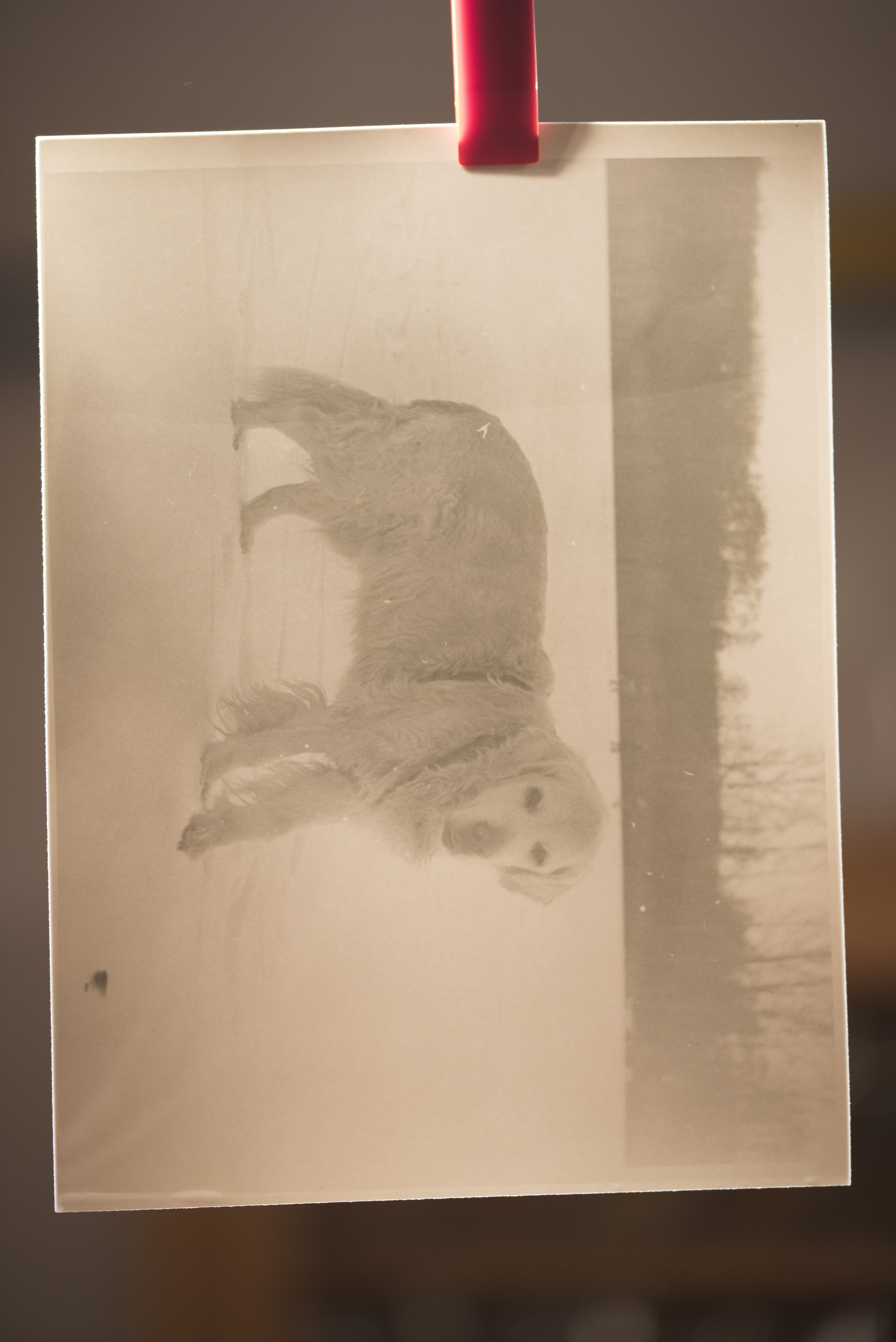

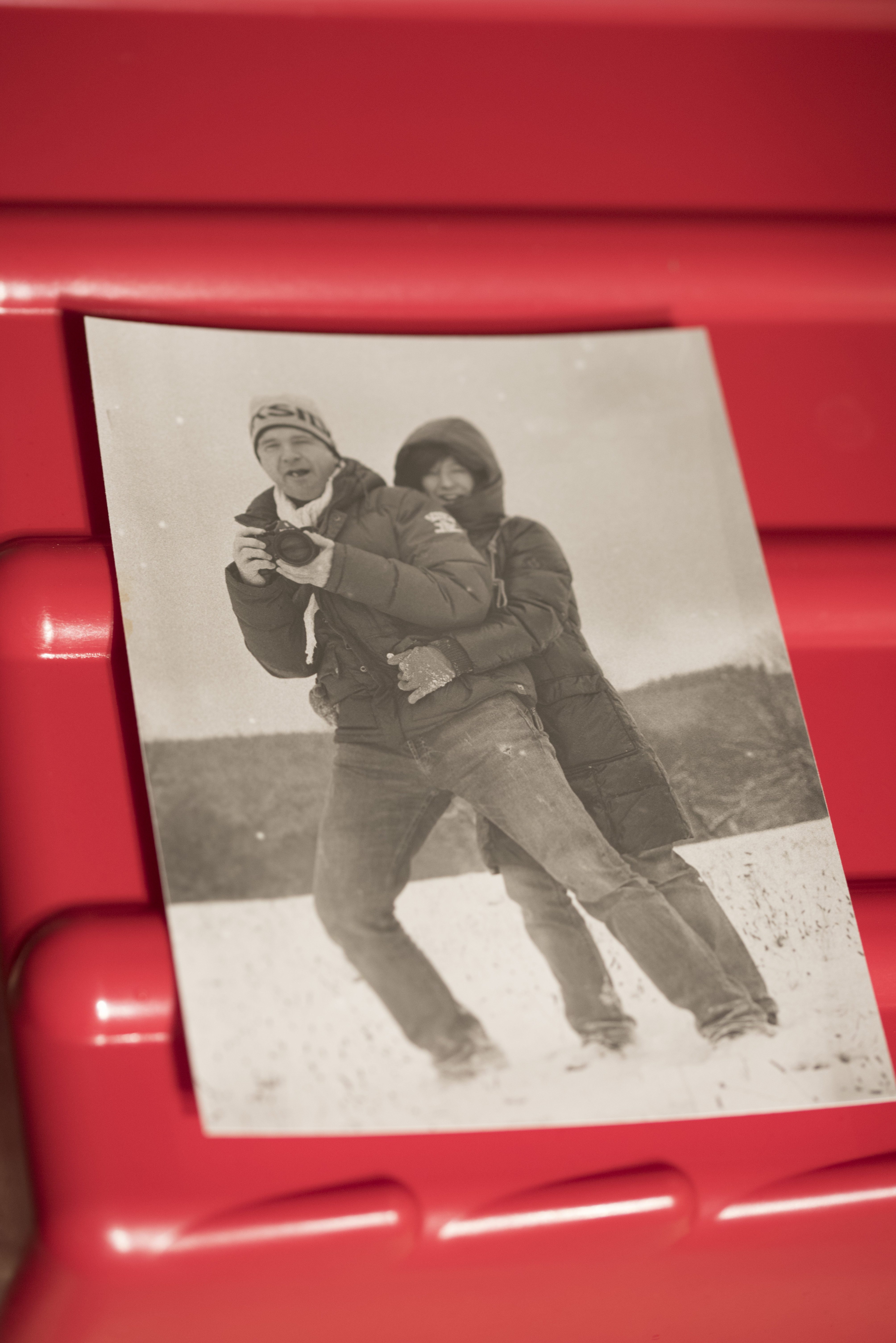

    Entwicklung / Duka und co.:

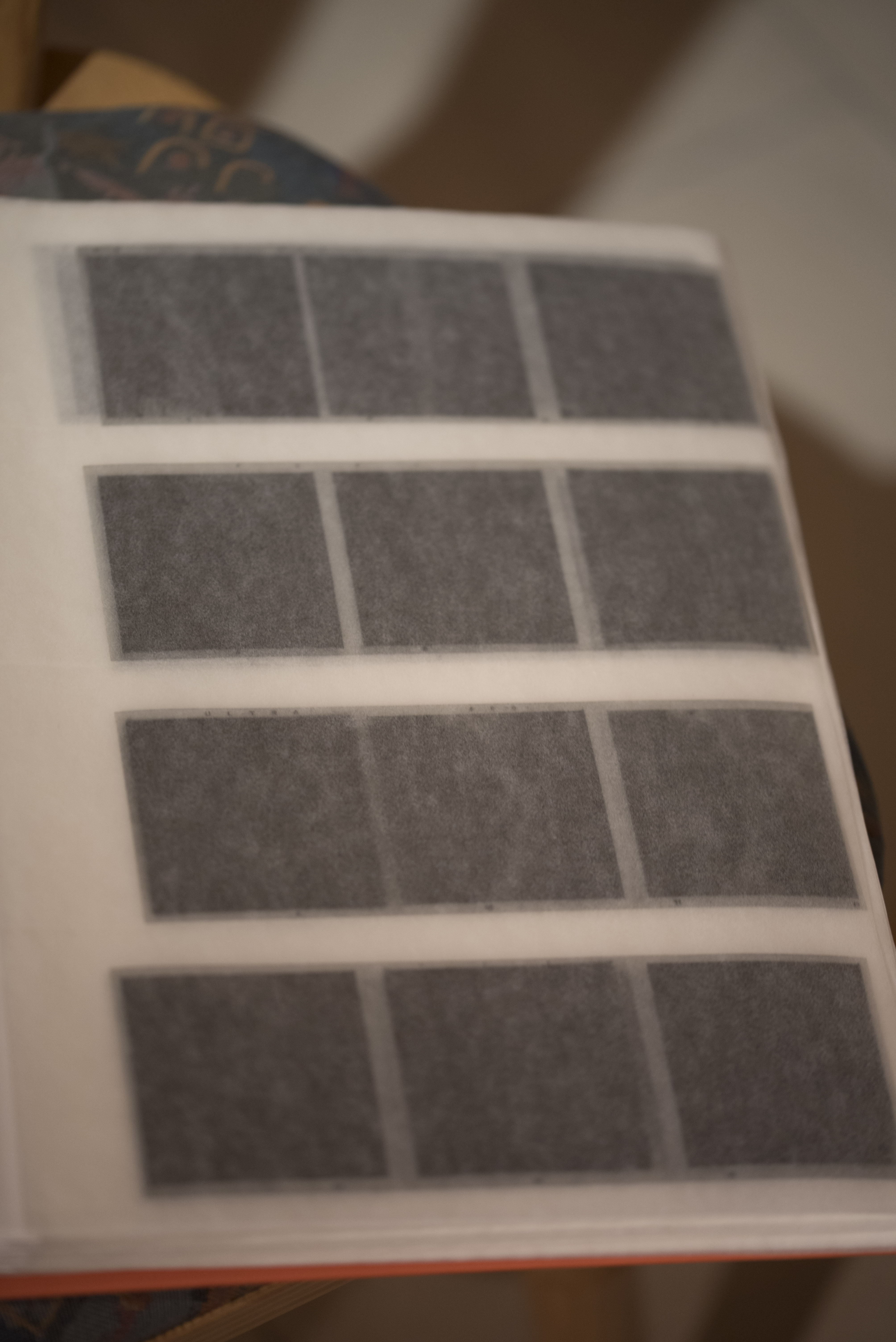

    Um einen Film dieser Größe in eine Spule zu bekommen braucht man viel Geschick, Geduld, Zeit und Nerven. Ich habe 30 Minuten im Badezimmer (im Keller) verbracht um diesen Film in die Spule zu bekommen, da sich dieser auf Grund seiner Größe immer leicht biegt so, dass es einem schwer fällt den Anfang rein zu bekommen. Bei einem Kleinbildfilm brauche ich mit Dose öffnen max. 5 Minuten. Naja nachdem der Film in der Dose ist wird wie zwei Kleinbildfilme entwickelt. Nur das statt 300ml Flüssigkeiten mit 600ml Flüssigkeiten gearbeitet werden muss. Im Vergleich zu einem Kleinbildfilm wo durchschnittlich 36 Bilder rauf passen brauche ich 300ml und für eine 120 Rollbildfilm wo 12 Bilder darauf passen 600ml FlüssigkeitEN / ChemikaliEN... (für meinen Entwicklungstank)
    Nach dem Entwickeln werden die Negativs normal getrocknet.
    Wenn man nun seine Bilder nicht in S/W und in umgekehrter Luminanz auf 24x36 bz. 60x60mm sehen will. Kann man die Bilder über einen Scanner einscannen oder zum Vergrößern Einschicken oder dies selbst tun. Da ich ja meinen Durst M605 Vergrößerer jetzt habe tue ich das natürlich selbst. :D Um das tun zu können braucht man erst mal einen geeigneten Raum, der Lichtdicht ist. Diesen Raum nennt man dann "Duka" - Dunkelkammer. Was man in diesem Raum braucht ist zu Einem ein Wasseranschluss zum Anderen ein Tisch der groß genug ist, dass ein Vergrößerer sowie die 3-4 Entwicklungsbäder Platz haben.
    Man(n) geht wie folgt vor:

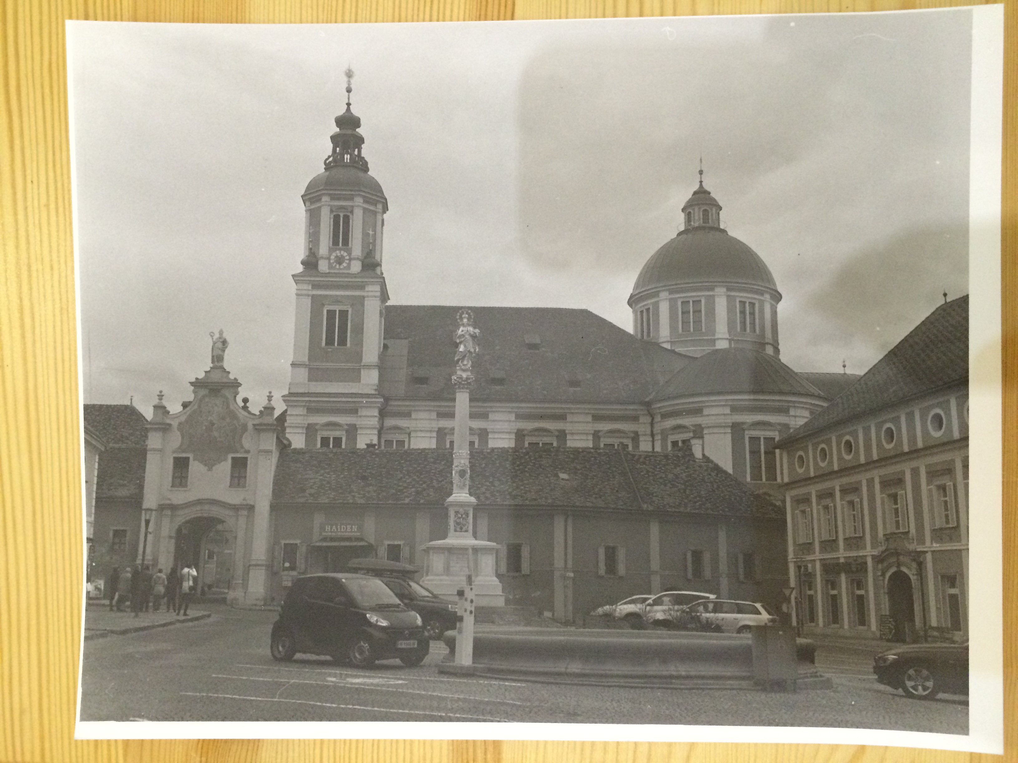

    • Alles Mögliche herrichten was man so braucht. Damit meine ich den Vergrößerer, Entwicklungsschalen, Chemikalien (komme darauf nochmal zurück), Dukaleuchte, Zangen, Fotopapier,...
    • Seine Negativs (mit Handschuhen) in den zuvor gesäuberten Vergrößerer einlegen. Die Negativs werden in die Negativbühne eingelegt.
    • Jetzt ganz wichtig, Licht aus, Dukaleuchte (<< Das Rot-,Orange-,Grün-,licht der Leuchte ist gegen die meisten Fotopapiere unempfindlich. Sprich: Es wird nicht belichtet >>) an und das Fotopapier herausnehmen. Davon wird ein kleiner Streifen (Probesteifen) abgeschnitten und unter die Grundplatte des Vergrößerer gelegt. Den Rotfilter davorschrauben, dass keine Belichtung stattfindet und die Schärfe am Drehrad des Vergrößerers einstellen / dies auch mit einem Kornscharfsteller gemacht werden. Es bietet sich außerdem davor an ohne rotfiter die Schärfe einzustellen, so kann man Staub auf den Glashellsten auch sichtbar machen und entfernen.
    • Den Vergrößere ausschalten, den Rotfilter wegnehmen und dann einen Karton oder ein lichtundurchlässiges Material nehmen und den Probesteifen bis auf ca. 3 cm überdecken. Danach wird für ca. 3 Sekunden belichtet. Dies kann über eine Schaltuhr oder durch einfaches ein und ausstecken des Vergrößere getan werden. Dann werden die nächsten 3cm freigelegt und wieder belichtet usw. usw.
    • Nachdem der Probesteifen fertig ist, kann es normal entwickelt werden. Also Entwickler, (Stoppbad), Fixiere, Wässerungsbad. Hierbei ist zu beachten das für Fotopapier ein eigener Entwickler benötigt wird! Dieser kann je nach Hersteller öfter verwendet werden. Bitte Temperaturen beachten!
    • Danach sollte man auf den Steifen irgendwo die richtige Belichtung vorfinden können. Nun zählt man von der hellsten Belichtung runter oder von der dunkelsten hoch. Wenn man seinen Wert gefunden hat dies kann z.B. 35Sekunden sein wird das Papier eingelegt belichtet und entwickelt.
      Geschafft! Nun kann man sich an seinen selbst gemachten, Analogen Bilder stolz sein, sich erfreuen oder was auch immer (z.B. archivieren oder aufhängen) damit machen
    Aufbau des Vergrößere. Der Vorgößerer besteht als nichts weiteren als einer Lampe die das Licht bündelt und durch ein Objektiv auf eine Platte strahlt. Genauer möchte ich nicht erläutern.
