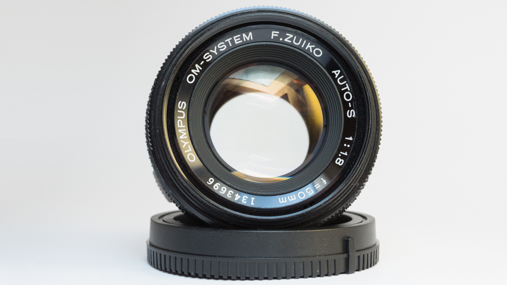

Hier folgt der zweite Bericht zum analogen Zuiko 50mm f1.8 von Olympus. Ich habe es an meine Canon 700D mit einfachem manuellen Adapter montiert.
Preislich bewegt sich das 50mm 1.8 zwischen 30 -100 Euro. Es gibt viele verschiedene Versionen auch eines mit Offenblende 1.4 und sogar welche mit 1.2 (sehr selten und teurer).
