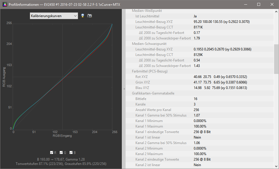

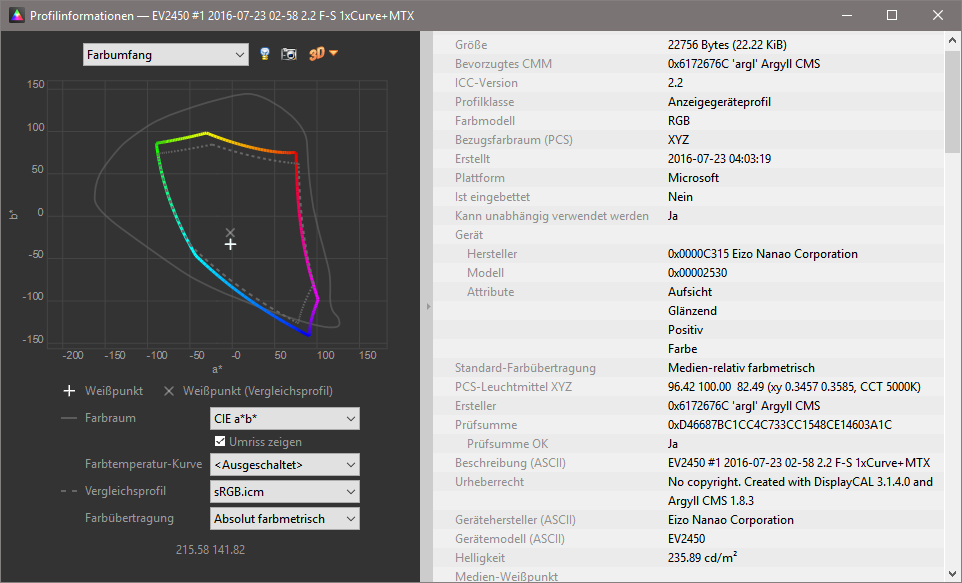

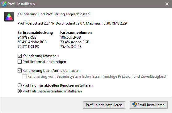

    Lange Rede kurzer Sinn: Ich habe damit folgende Werte (siehe Anhang) erreicht und alles sieht offenkundig super aus, soweit ich das eben mit bloßem Auge beurteilen kann. Keine Spur von einem erkennbaren Rot- oder Blau-stich. Ich frage mich nur, hätte ich bei der Kalibrierung etwas besser machen können, um noch bessere Werte zu erreichen? Zumindest bei sRGB hätte ich gedacht, dass ich mit dem Monitor näher an den 100% liegen würde. Die Software scheint ja sehr komplex zu sein. Und ich werde den Monitor alle 1-2 Monate neu kalibrieren müssen, richtig?
    Du verlierst bei einer Software-Kalibrierung meist etwas von der Farbraumabdeckung, das liegt in der Natur der Sache. Mit 95 Prozent hast Du doch aber auch einen sehr guten Wert, vor allem für die Preisklasse. Mit allem über ~90 Prozent kann man in der EBV eigentlich problemlos arbeiten.
    Zur Rekalibrierung: Für den Privatgebrauch reichen 2 oder sogar 3 Monate als Intervall aus. Das hängt aber auch von der Stabilität des Monitors ab. Mit EIZO hast Du in der Hinsicht schon mal eine sehr gute Wahl getroffen :) Letztendlich gilt da: Je öfter, desto besser. Ich habe bei mir 100 Betriebsstunden als Zeitraum eingestellt, das ist als Maßstab eine Alternative zu Wochen/Monaten.
