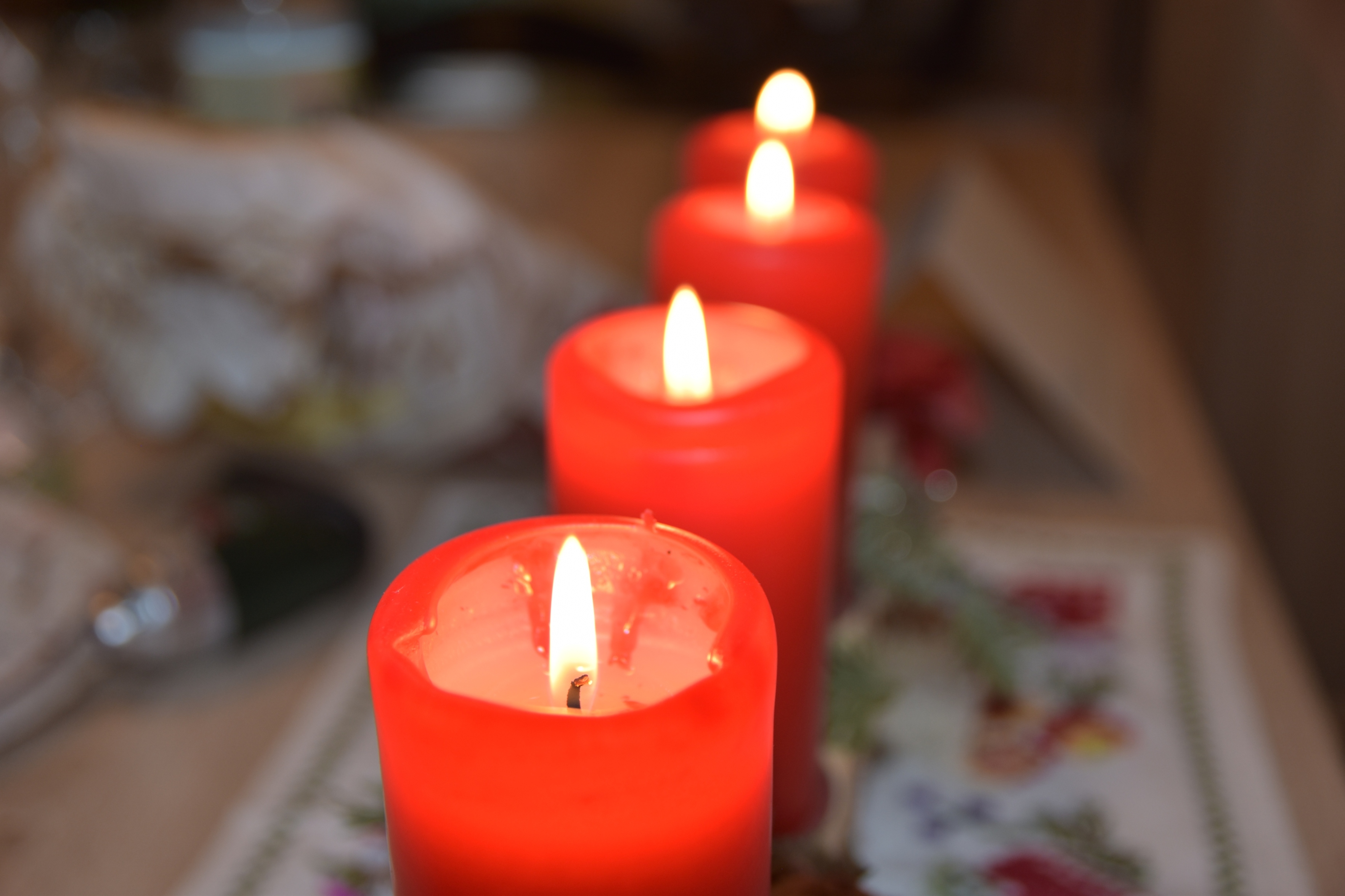

    Ein Beispiel habe ich aber mal, ich wollte den brennenden Docht ganz vorne knackscharf kriegen (nur den winzigen glühenden Teil) und wusste nicht, warum ich es nicht schaffe. Habe mich abgestützt und sehr ruhig gehalten. Zig Fotos gemacht und meist war das Innere der Kerze dahinter schärfer oder der Rand direkt vorm Docht. Nur ganz wenige Bilder von den Dutzenden fand ich von der Schärfe des Dochtes bei 50% Ansicht gut, nicht sehr gut (siehe unten). ... Ups die Dateien haben 11 MB ... wie lad ich das hoch?

  • Blende 3,3
    Zeit 1/60
    Iso 200
    mm 34
    mit Blitz
    kein Stativ aber am Tisch abgestützt
    scharf sollte exakt der glühende Teil des Dochtes werden. Ich habe zig Fotos verschossen, bis es mal geklappt hat.
    Du hast hier gleich 2 Probleme:
    • Du hast zwar nichts zum Objektiv geschrieben, aber ich tippe mal auf das Kit. Nahe der Naheinstellgrenze (Makro) sind die definitiv nicht an ihrem Schärfemaximum
    • Die geringe Schärfentiefe. Bei der Fokusdistanz sind nur wenige Millimeter im Bild scharf (siehst Du ja selber). Wenn du dich also nur einen halben Zentimeter zwischen "Fokussieren" und "Auslösen" bewegt hast, ist es unscharf. Ohne Stativ braucht man da also ein paar Anläufe.
  • ich würde auch mal Instiktiv die Verschlusszeit nach oben (schneller) korrigieren
    hast du auch schon mal im Automatikmodus probiert ?
    Bzw. was schlägt die Kamera im Automatikmodus für Einstellungen vor?
