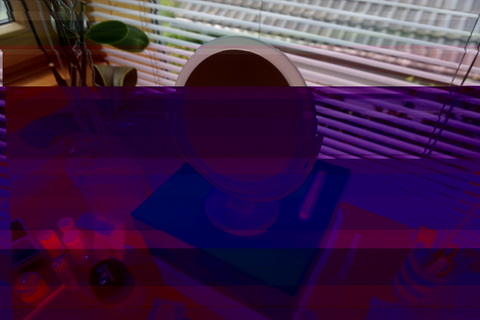

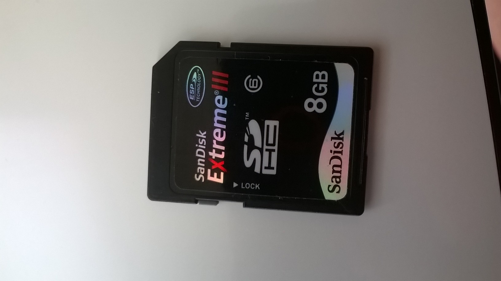

    ich hab mir vor ein paar Wochen eine Sony Alpha 5100 gekauft. Hab meine alte Speicherkarte eingesetzt, die bis jetzt immer super funktioniert hat, ist allerdings auch schon etwa 7 Jahre alt.
    Komischer ist, dass jedes Bild das ich schieße erst in der Vorschau gut aussieht. Aber sobald ich es importiere oder länger auf der Kamera lasse, bekommen die Bilder komische Streifen.
    Ich hab mal so ein Bild und eins meiner Speicherkarte angehangen.
    Liegt das an der SD-Karte oder ist das ein Fehler der Kamera? Würde jetzt ungern Geld in eine neue Karte stecken, wenns am Ende doch an der Kamera liegt.

  • Es gibt von Sony ein Programm mit dem mache ich das. Habs aber auch schon ganz einfach mit SD-Karte in den PC stecken versucht. Manchmal kann ich die Bilder aber auch schon so auf der Kamera sehen in der Galerie. Ist also teilweise schon vorm übertragen so.

    Mit der Kamera hat das eher nichts zu tun. Das sind digitale Artefakte. Ich würde einfach einmal eine neue SD-Speicherkarte ausprobieren. Vielleicht ist nach 7 Jahren einfach Schluss ;)
  • Er schrieb ja, dass das nichts gebracht hat.
    Ah okay. Ich hatte den Thread noch offen und die neuen Posts noch nicht gesehen. Da ja auch die Art der Übertragung keine Rolle zu spielen scheint... Womöglich ist da in der Kamera wirklich etwas defekt.
