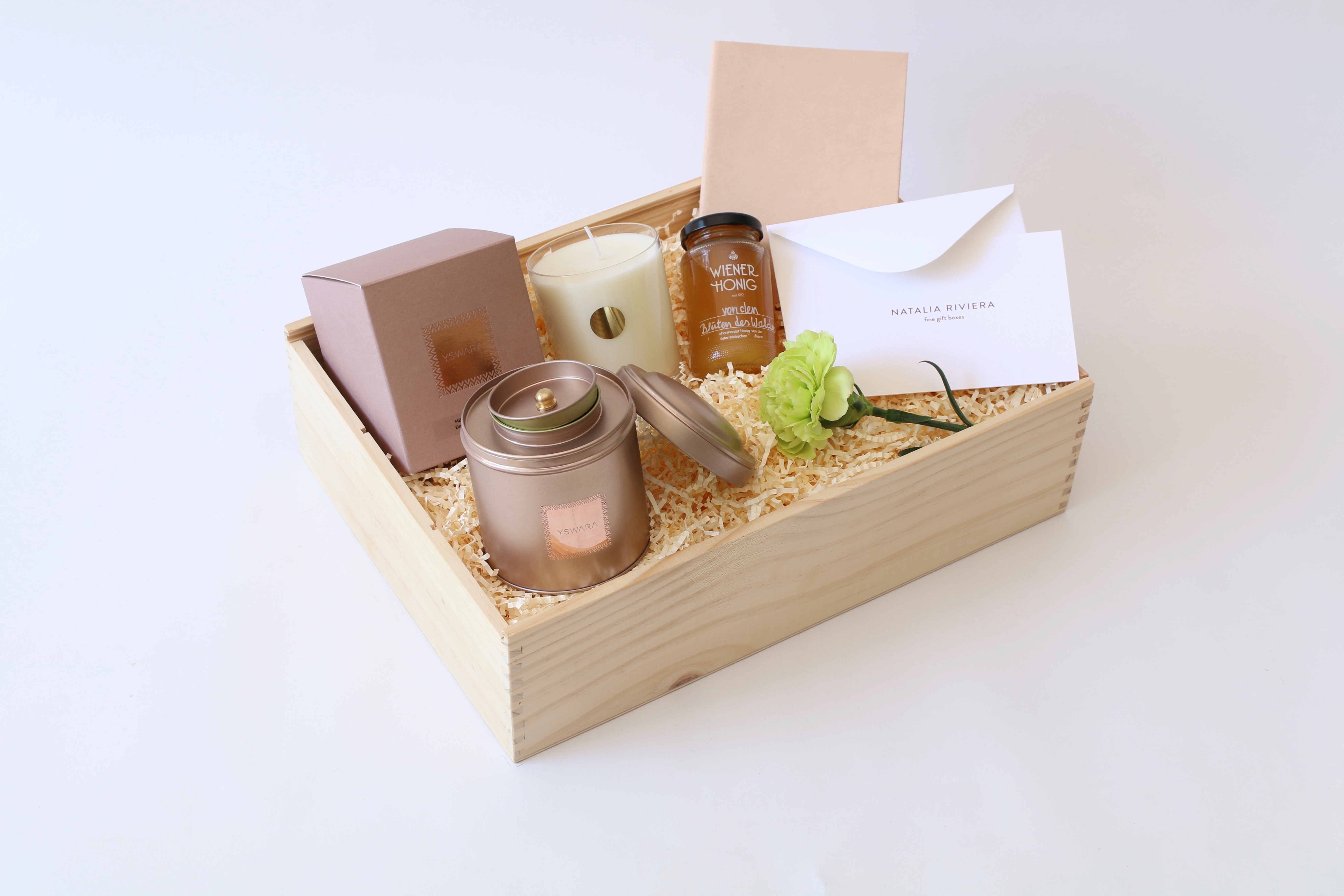

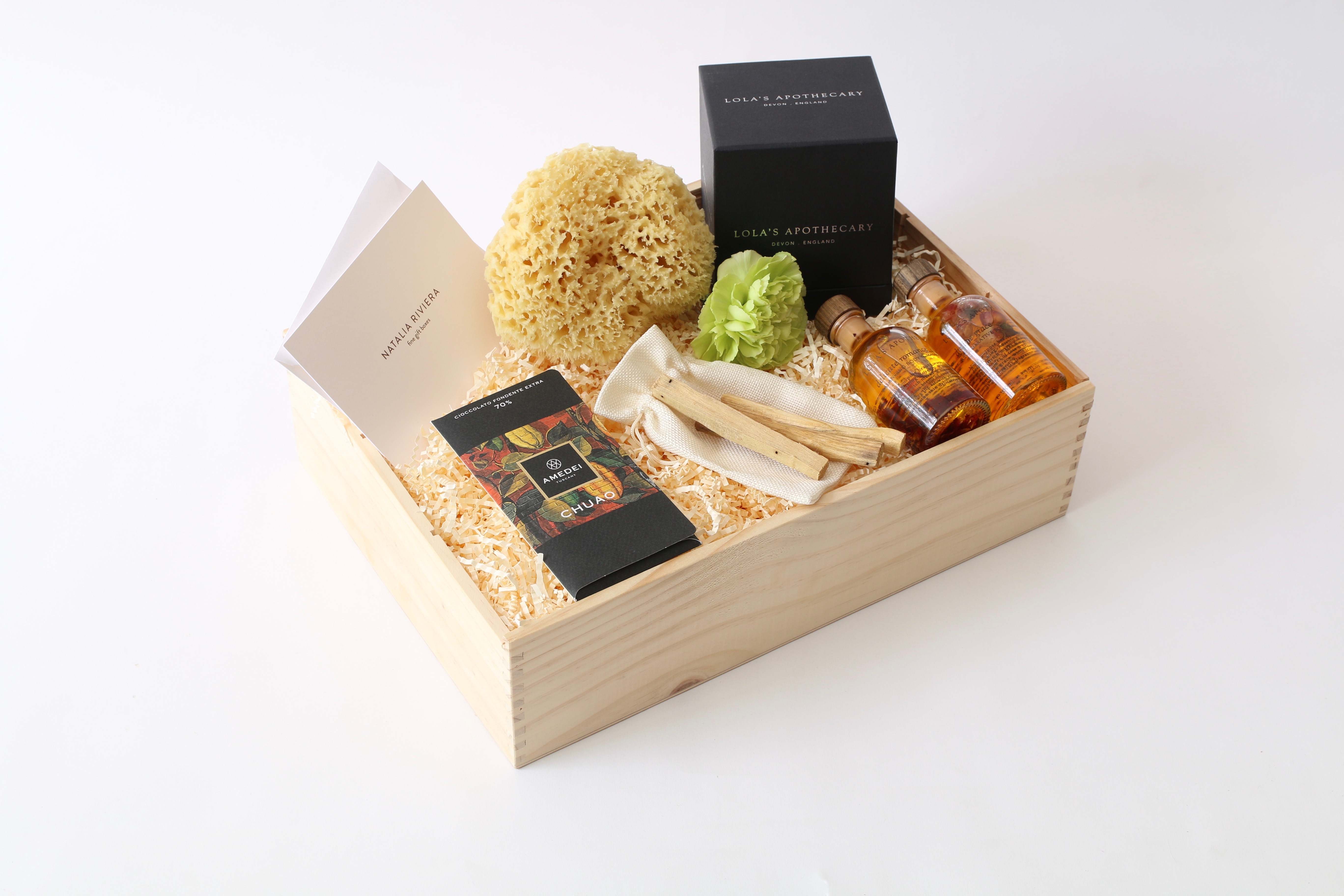

  • Hab mich mal an den Zwei Foto versucht (siehe unten).
    Was ich gemacht habe:
    Ein Bild auswählen > Entwickeln > Weißabgleich mit Pipette auf einen leicht grauen Bereich (rechts unter der Kiste)
    Alle Bilder auswählen, das bearbeitete muss heller markiert sein (also in deinem Entwicklermodul angezeit werden)
    Dann klickst du auf Synchronisieren unten rechts > Wählst nur Weißabgleich und Prozesskalibrierung aus > Synchronisieren
    Dann eventuell manuell noch mal bei einzelnen Bildern nachregeln (Am Besten lässt du dir zwei Bilder nebeneinander anzeigen im Bibilotheks-Modul)
    Zum Schluss habe ich unter Effekte noch eine weiße Vignette hinzugefügt, damit die Ecken schön weiß werden, Spiel etwas mit den Reglern, damit dein Produkt nichts von der Vignette abbekommt. Alternativ kannst du auch den Korrekturpinsel benutzen mit einer Weißen Kante und die Belichtung der Ecken anheben. Die Vignette ist Geschmackssache. Ich seh grad die ist hier etwas stark ausgefallen.
    Am Besten machst du das mit den RAW Dateien.
