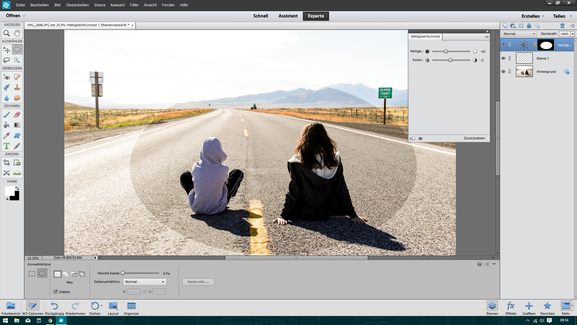

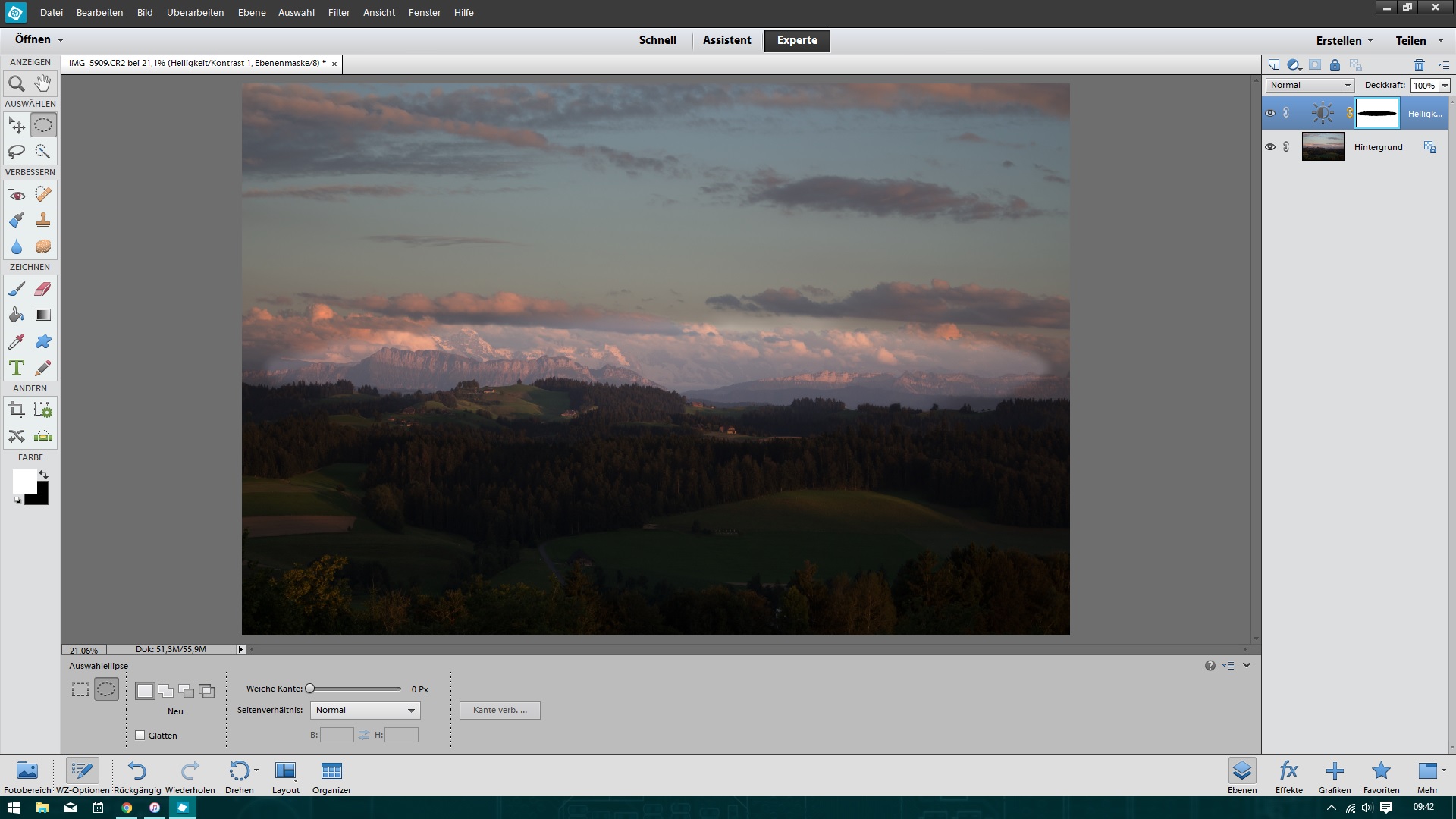

    @JensJ
    Woow! Habe nun dein Video gesehen und bin einfach begeistert. Leider gibt es in Elements 12 nicht diese tollen Optionen, die du im Video zeigst. Aber Dank deines Anstupsers habe ich auch andere Optionen gefunden, die im Prinzip das gleiche machen. Auf SS1 habe ich mir den gewünschten Bereich markiert. Die Optionen, die man mit einem Doppelklick aufruft, gibt es auch, aber leider nicht bei dem Bereich, den man ausgewählt hat. Habe mir dann per Rechtsklick auf die Maske mit die Markierungen anzeigen lassen. So konnte ich dann unter "Auswahl" oben die Option "Kante verbessern" auswählen. Dort war es dann möglich, das Bild wie gewünscht zu bearbeiten. Und dank deines alternativen Weges mit dem Weichzeichner, sieht das alles nun noch besser aus, wie man auf dem SS2 sehen kann. Soll nun nicht so bleiben, aber dies nur, um meinen Fortschritt zu zeigen.
    Ich danke dir 1.000 und 1x mehr! Danke für die Mühe mit dem Video. Einfach toll gemacht. Ich danke dir. Jetzt bin ich doch schon krass überrascht, was auch eine für CHF 114 PS-Version so alles kann. Danke dir viel, viel viel vielmals!
