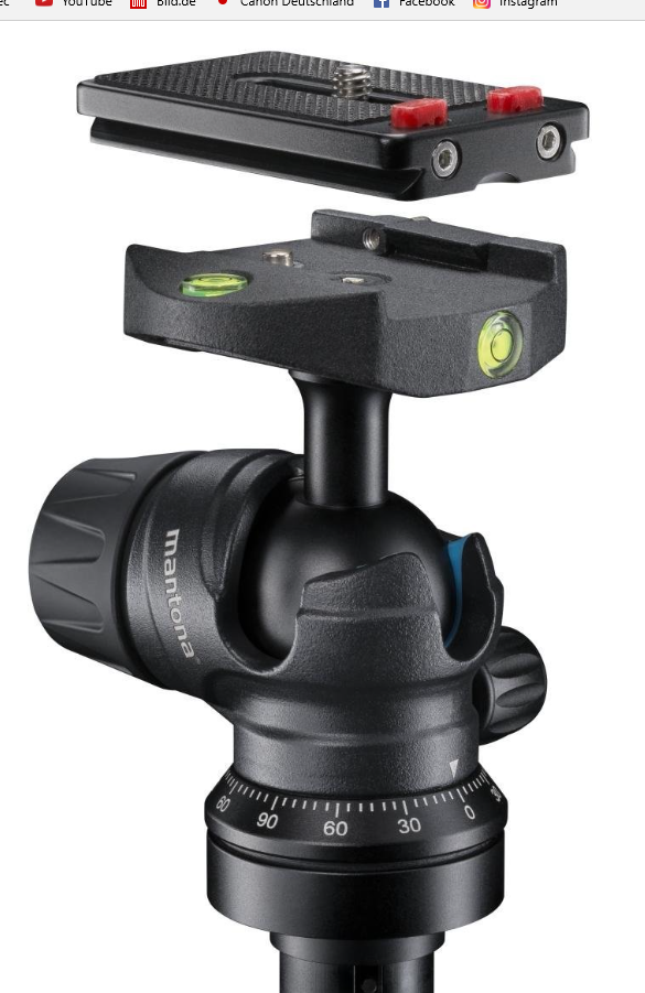

  • Hier mal ein Bild von dem Stativ Oberteil.
    Da sieht man die Schraube oben drauf die leicht raus ragt.
    Und da sieht man ja auch das da vorgesehen ist das man sie nach links und rechts schieben lässt.
    Aber ich will das sie genau an einer Stelle bleibt. Und des weiß ich nicht wie man des macht? ?(
  • ok ok verstehe, so ein System ist das, ich habe das Stativ ebend nicht gegoogelt, muss ich zugeben. Also eigentlich ist es hier so, das die Position der Platte fixiert wird, durch den Druck der zwischen Schraube und Kamera entsteht. Bei dir scheint also entweder die Schraube nicht fest genug zu sein, oder was aber sehr komisch wäre, der Hals der Schraube zu lang ist, sie im Gewinde der Kamera anstößt und dadurch kein richtigen halt hat.
    Versuche wirklich nochmal die Schraube so fest es geht anzuziehen, oder vorher schauen ob sie insgesamt vllt etwas verkantet ist und dadurch nie richtig festzuziehen geht.
