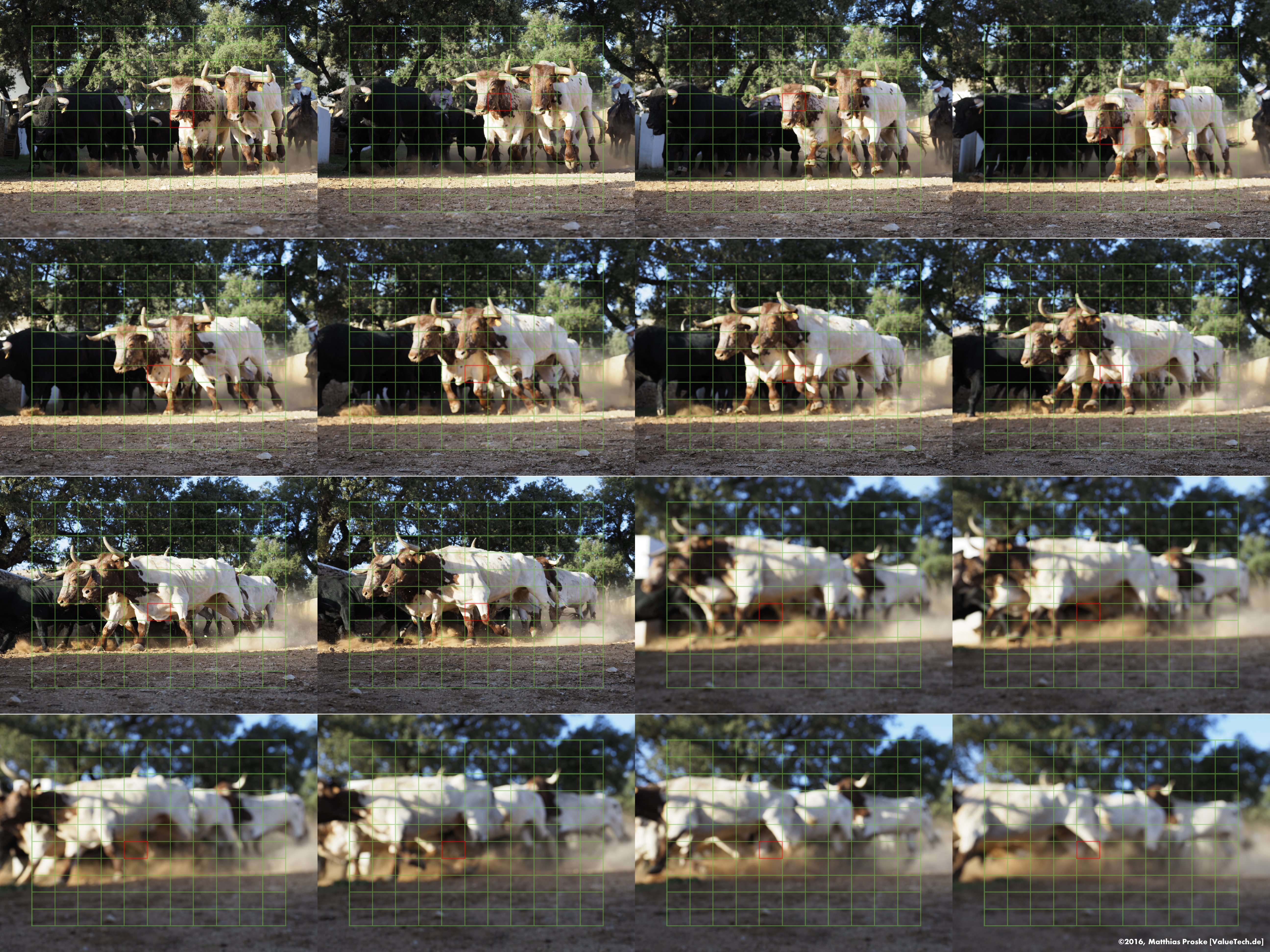

    Worum geht es? Im Artikel kritisiere ich den C-AF der Olympus OM-D E-M1 Mark II als wenig zielsicher wenn es darum geht Objekte zu verfolgen. Der Fokus wandert im Laufe der Bildserien immer näher in Richtung Naheinstellgrenze und produziert damit unbrauchbare Aufnahmen. Viele Diskussionsteilnehmer vermuten dahinter falsche Einstellungen der Kamera, ein falsch gesetztes AF-Feld oder ähnliche Bedienfehler.
    Dieser Annahme ist grundlegend natürlich nichts entgegenzusetzen, sollte man auf der Suche nach Fehlern doch immer mit der einfachsten Fehlerquelle beginnen. Und das ist ja nicht selten die Person hinter der Kamera. Dementsprechend war es natürlich auch für mich der Ausgangspunkt meiner Analyse. Bevor ich auch nur angefangen habe eine Zeile zu tippen, galt es die Ursache bestmöglich einzugrenzen. Was spricht gegen einen Bedienfehler?
    • In der Bildserie im Artikel ist zu sehen wie der AF am Anfang korrekt auf den Bullen sitzt.
    • Es ist unmöglich ein AF-Feld zu wählen, das am Anfang auf den Bullen und am Ende auf dem Boden direkt vor der Kamera liegt.
    • Einige Bilder sind nicht nur defokussiert, sondern komplett unscharf (Objektiv an der Naheinstellgrenze).

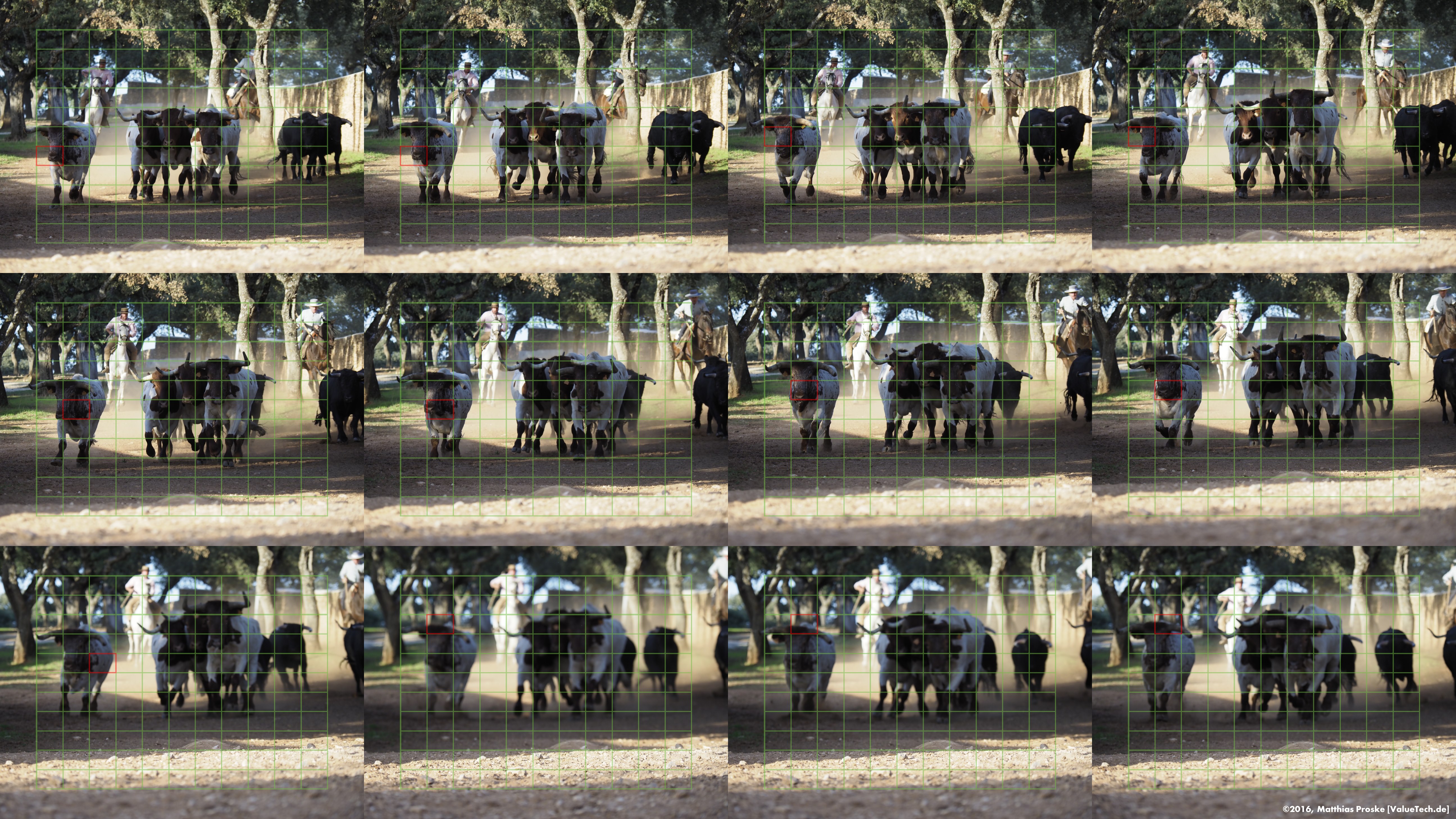

    Ich will mir das Material selber ansehen! Kein Problem. ValueTech-Stammleser wissen ja, dass wir sehr auf Transparenz achten (und deshalb u.a. auch im Artikel auf die Einladung durch Olympus hingeiwsen haben). Im Anhang findet ihr zwei C-AF-Serien:
    • Olympus_OM-D_E-M1_Mk_II_AF-C-Test_II: C-AF
    • Olympus_OM-D_E-M1_Mk_II_AF-C-Test_III: C-AF + Tracking
    Eingezeichnet sind dabei die von der Kamera gewählten AF-Punkte für das jeweilige Bild. Wie zu sehen ist, liegen die AF-Punkte durchaus dort, wo man es erwarten würde. Das Tracking der Objekte (Bullen) an und für sich funktioniert also. Nur der Fokus sitzt einfach nicht dort, wo die Objekte sind. So zumindest meine erste Analyse.
