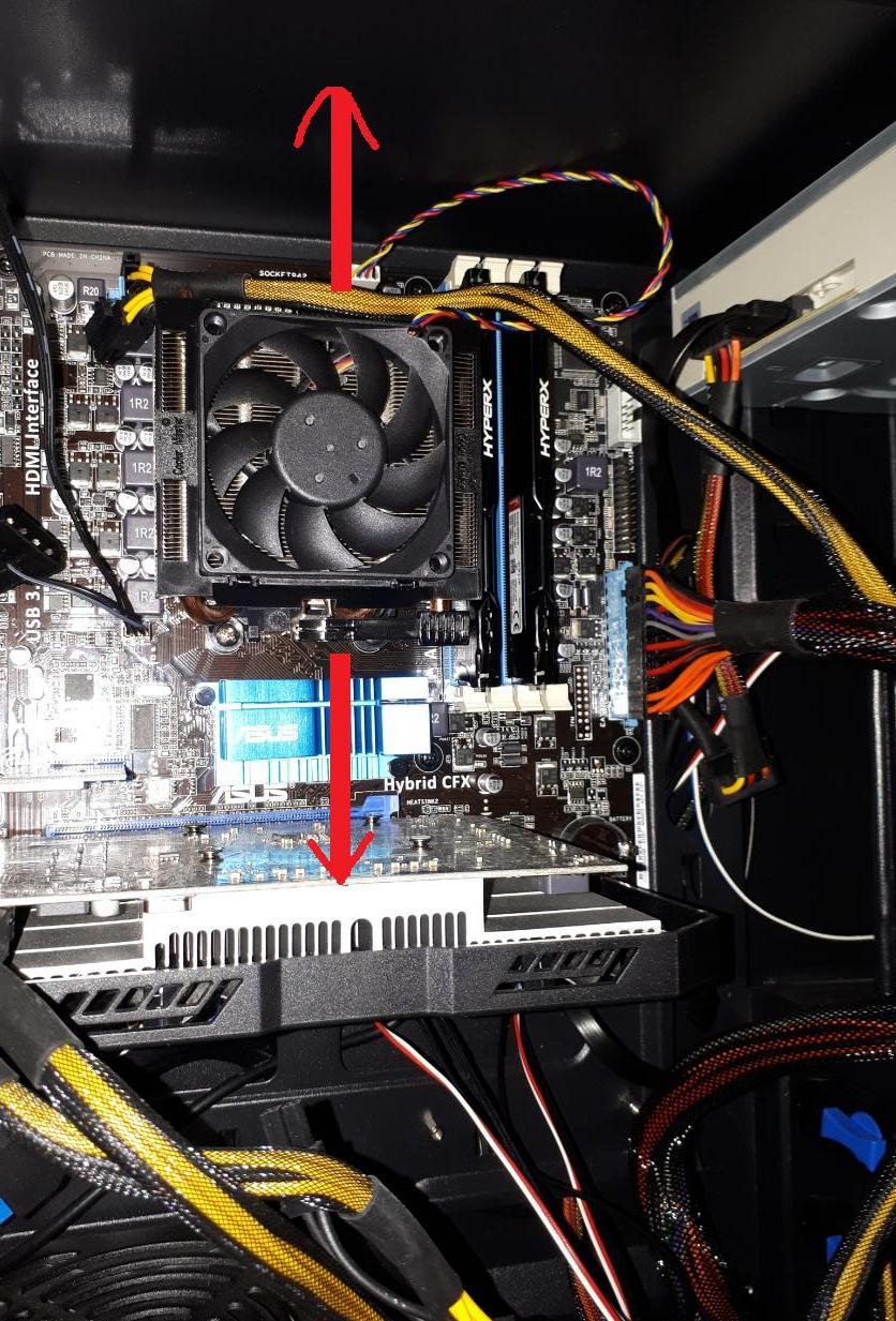

    Also, dann baue ich mal das Mainboard aus. Mache mir wohl kleine Fähnchen an die Stecker, damit ich weiss, wo die wieder hingehören.
    Andere Frage: Auf deinem Bild von deinem Beitrag #18 ist zu sehen, dass dein Lüfter die Luft zum rückseitigen Gehäuselüfter führt. Ich habe diese Option leider gar nicht. Mein Mainboard liegt anders auf.
    Ich habe das Bild von mir mal gedreht. Das Bild ist nun so ausgerichtet, wie der Rechner stehen würde, auch gut am Laufwerk rechts oben zu erkennen. Zudem habe ich dir die Luftströme aufgezeichnet, in der die Luft vom Kühler strömt. Kann den nämlich nur "hochkannt" einbauen. Anders passen die Schrauben der Backplate nicht. Wie du siehst, strömt die Luft entweder in Richtung der Grafikkarte, oder an die "Decke" vom Gehäuse. Dort ist nur wenig Platz, sicher nur 5 bis 7 cm Raum, was mir wenig vorkommt. Aber so würde die Luft nur zum Laufwerk nach oben pusten und links zum Gehäuselüfter. Anders wäre es wohl nicht ideal, so in Richtung der Grafikkarte.

    Dann würde ich in dem Fall den Lüfter so positionieren, dass der Luftstrom von unten durch den Kühler nach oben geht.
    Weil die zusätzliche warme Luft ist für die Grafikkarte auch nicht gut -> die wird wärmer und somit auch lauter unter last.
    Ist denn im hinteren bereich über dem I/O noch ein leeres lüftungsgitter? Wenn ja, könntest du da noch einen passenden Lüfter einbauen, dann sollten die Temperaturen optimal sein. Und wo geht denn die warme luft mit dem alten Kühler hin? Irgendwo muss ja auch die warme Luft aus dem Gehäuse hin..
  • Der alte Lüfter hat frontal von oben auf den Prozessor geblasen, oder die Wärme in Richtung ganzes Gehäuse verteilt, sagen wir es mal so. Habe nun alles eingebaut und bin gespannt. Nur startet mein Rechner nicht mehr.

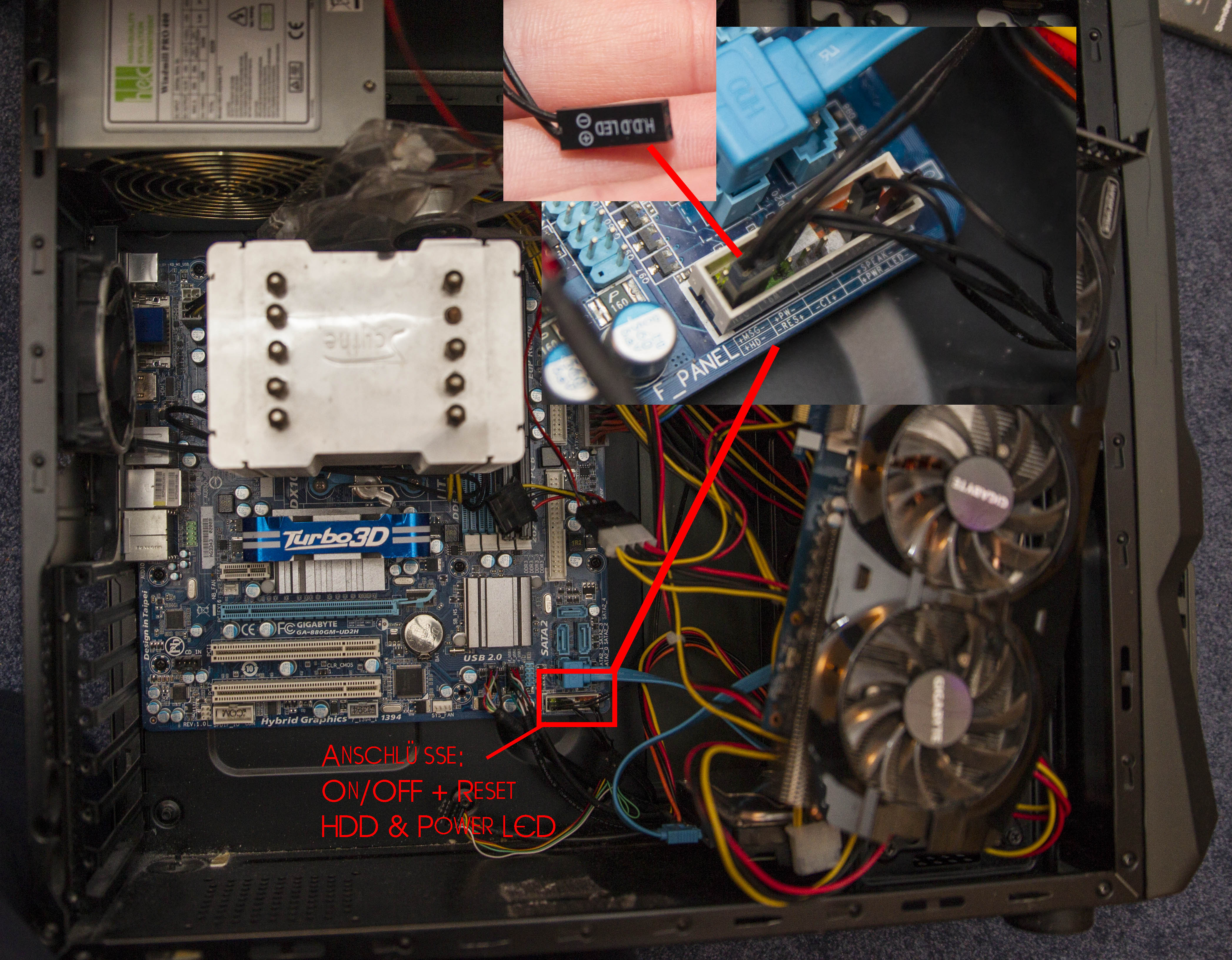

  • Normalerweiße ist des am Mainboard so ein ganzer Bereich (bei mir unter der GraKa rechts) wo du auch die LED-Beleuchtung der Front usw. einsteckst.
    Bei mir ist der Ein/Aus Schalter ein zweipoliger stecker. In der Bedienungsanleitung vom Mainboard steht wo da welcher Stecker hin muss.
    Zusätzlich gibts noch so nen Brückenstecker, ohne den springt der PC auch nicht an.
    Sony Alpha 7S II
    Sony Alpha 7R II
    Wie sieht so ein Stecker, bzw. der Steckplatz, von so einem EIN/AUS-Knopf denn aus, normalerweise?
    Die sind normalerweise unten auf dem Mainboard. Der Startknopf wird direkt auf dem Mainboard angeschlossen, die kabel sind am Stecker gekennzeichnet.
    Wenn das nicht hilft einmal alle Stromstecker überprüfen, ob da nicht was lose ist. Das kann auch mal passieren
    Ich habe meinen ersatz PC mal aufgemacht und eine kleine Übersicht gemacht. Ich hoffe, dass das ein wenig hilft :)
  • Ich danke dir 1.000 mal! Dachte, ich stecke da 3 LED-Stecker rein, aber einer davon ist wohl der Startknopf. Danke viemals.
    Wärst du zu Gast gäbe es nun sicher Kekse und Kaffee für die Hilfe. :)
