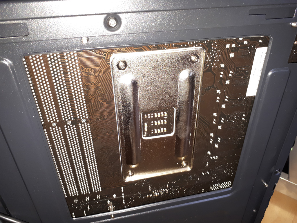

    Das mit dem Ausbau hat mich abgeschreckt, aber auf der Rückseite vom Tower ist eine Rückwand zum Abnehmen. Dort kann ich das Mainboard "von hinten" sehen. Da sieht man eine Platte. Ist das die Halterung vom Prozessor? Sieht ähnlich aus wie die vom Black Rock III. Es sind schrauben drin. Keine Ahnung, ob die den Prozessor oder den Kühler halten. Ich mache morgen noch ein Foto, um das zu verdeutlichen. Platz wäre übrigens im Tower in Hülle und Fülle vorhanden, was das Platzbedürfnis vom Kühler angeht. Foto folgt ebenfalls.

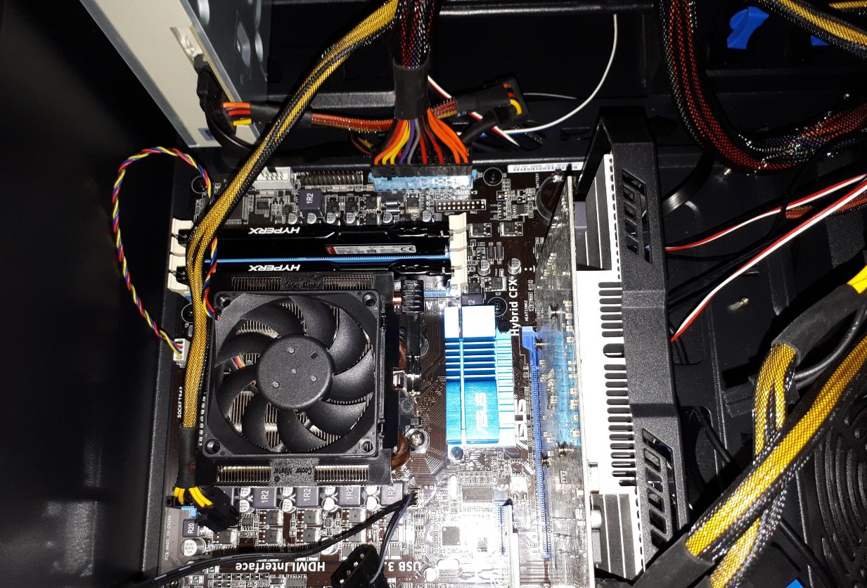

    Hier schon einmal das Bild vom Innern meines Rechners. Ich habe den Rechner nub ca. ein Jahr, aber von innen nicht ein Staubkorn zu sehen. Viel ging da wohl noch nicht in Sachen Luftzirkulation. :)
    Ich denke, der Dark Rock 3 sollte passen. Da muss ich nicht messen, glaube ich.
    Prinzipiell sieht das gut aus, wenn das mit der höhe passt, sollte dem nichts im Wege stehen.
    Wenn dein Gehäuse hinten einen Zugang zum Mainboard hat kannst du den Kühler auch ohne Mainboard ausbau anbringen.
    Viel Spaß beim einbau :) Wenn du das noch nie gemachst hast genau der Anleitung folgen und dann sollte das ohne Probleme funktionieren ^^

    Habe die Rückseite abgenommen und habe dann das Mainboard von hinten gefunden. Und da ist halt schon eine Halterung montiert. Kann mir nicht vorstellen, dass die etwas anderes hält als den Prozessor. Der Kühler dürfte einfach da ebenfalls festgeschraubt sein.
    Genau, die Platte gehört mit zu der Halterung von dem alten CPU Kühler.
    Wenn du den alten Kühler abbaust kannst du 4 Schrauben an den Plastik Halterungen lösen, dann kannst du diese abnehmen und die Platte auf der Rückseite kannst du dann auch einfach herausziehen und dann nach Anleitung die neuen Teile einsetzen.

    Eines noch. In welche Richtung muss der Lüfter zeigen? Ich denke, so in Richtung der Rückseite, wo die Anschlüsse liegen und wo der grosse 120mm Lüfter ist, oder?
  • Sieht so aus, als pustet der Kühlerlüfter in Richtung Laufwerke und HDD's. Oder sehe ich das falsch?
    Der Lüfter saugt aus der Richtung der Laufwerke/HDDs und pustet nach hinten raus.

    Der Luftstrom ist folgender:
  • Super. Danke dir. Dachte mir doch, dass das nicht so sein wird, wie es auf den ersten Blick aussieht. Ich danke dir. Werde mich melden, wenn der Einbau funktioniert hat. Das kann bei meinem PC-Wissen sicher eine Stunde dauern, aber besser in Ruhe als hastig. ;)
