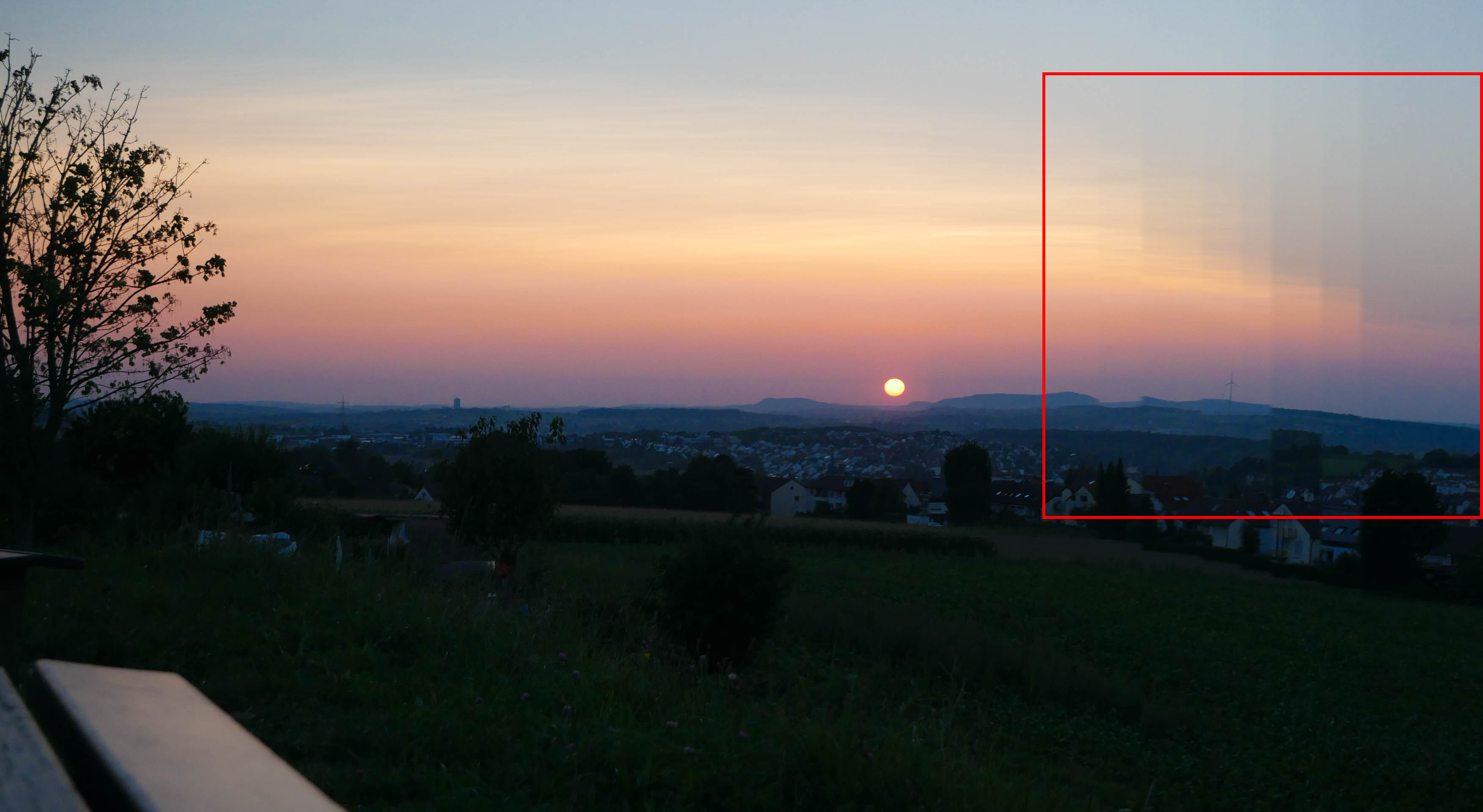

    Seit geraumer Zeit (ca. 4 Wochen) habe ich das Problem, dass über einen kleinen Teil eines Bildes große Pixel zu sehen sind.
    Ich habe die Kamera bereits mehrfach resetet und die Speicherkarte (SanDisk Extreme Pro 64GB) auf Fehler überprüft jedoch keine gefunden.
    Im Anhang befinden sich 2 Bilder, die ich nur noch aus dem RAW-Format in das JPEG-Format konvertiert habe. Die Fehler traten aber bereits vor dem kovertieren auf.
    Vielen Dank schon einmal im Vorraus!

  • mh...wie schaun die jpgs aus die du direkt aus der kamera ziehst? mit was konvertierst du deine raws?

  • Mach mal das Objektiv runter und schau einfach mal so durch, vll hast du ja da irgendwie nen Schmierfilm drauf, auch wenn ich das eher für unwahrscheinlich halte.
    Sonst musst du halt mal den Sensor checken, vll ist da was drauf gekommen.

    Ein Problem mit dem Objektiv halte ich für ausgeschlossen. So präzise kann kein Fettfilm auf dem Sensor liegen. Die Frage von @danishbelal ist noch spannend. Denn sollten die Artefakte immer an anderer Stelle auftauchen, hätte ich eher die Speicherkarte unter Verdacht. Andernfalls ist das wohl ein Fall für den Service von Panasonic.
