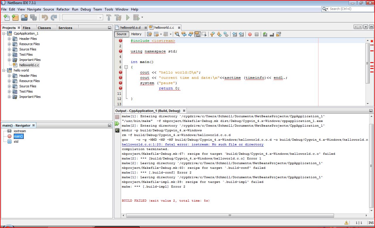

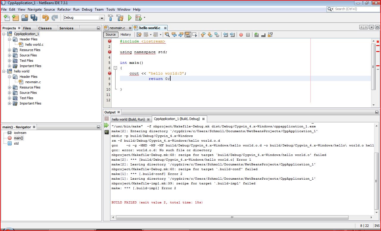

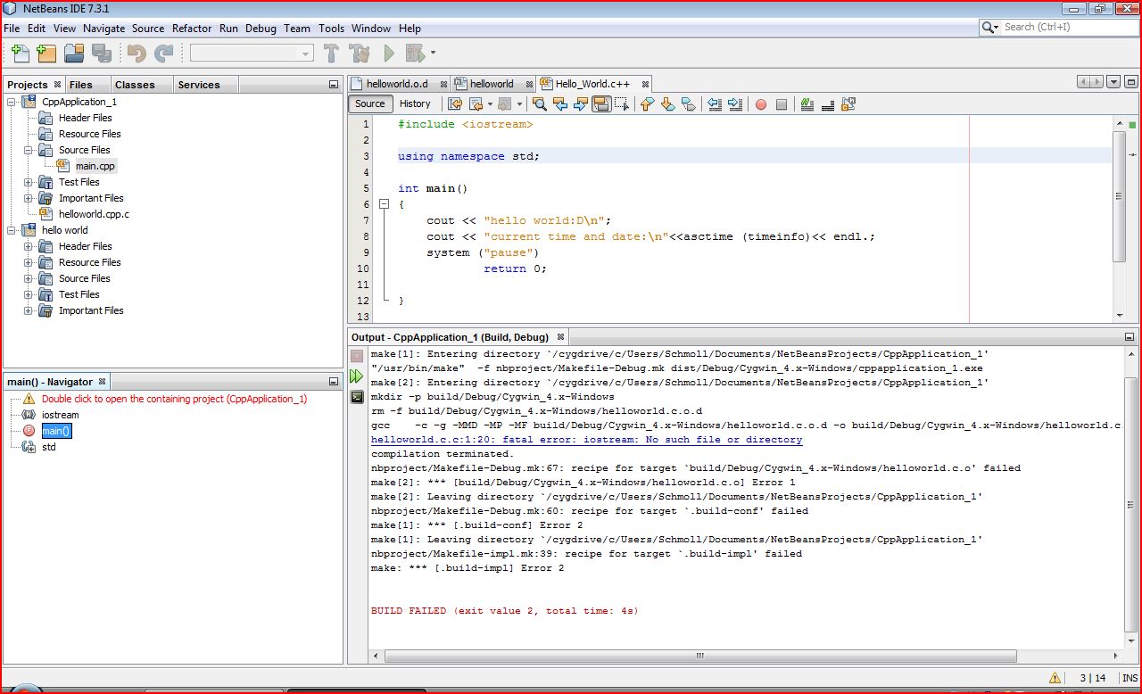

    Habe ein Problem ;( ;(
    irgendwie erkennt netbean mein hello world nicht. Wollte es eigentlich noch ein bissl ausbauen mit aktueller uhrzeit und so, aber wenn das schon nicht klappt?
    Wo liegt der Fehler?
    Hier der Screenshot:
    5 Mal editiert, zuletzt von MoinBayern ()
  • Wie gesagt, ich kenn mich nichtmehr so gut damit aus, aber kann es sein, dass du anstatt "#include <iostream>" "#include <iostream.h>" schreiben musst?
    Eigentlich musst du bei jeder Datei die du includest den Dateityp hinten dranschreiben :D
    Edit: Die roten Ausrufezeichen an der Seite bedeuten, dass da was nicht stimmt :D
  • Ich weiß, was die roten Ausrufezeichen bedeuten, ich wollte nur wissen warum sie da sind. Ich habe laut meinem Lehrgang und vieler internet-tutorials alles richtig gemacht.
    Mehrfach genaustens überprüft.
    Also warum meckert es?

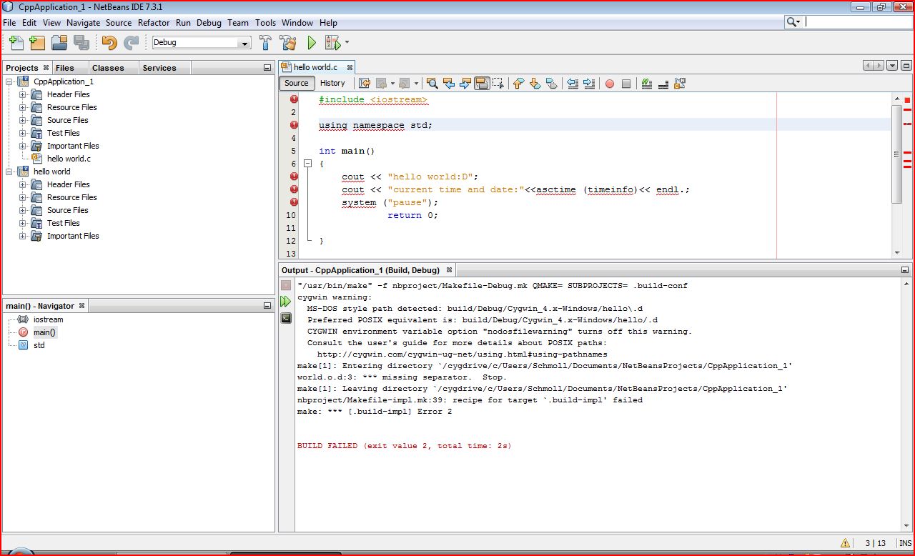

    Übringens habe ich jetzt nach einpaar mal mit versch. Endungen Speichern und so weiter eine andere Fehlermeldung:
    Einmal editiert, zuletzt von MoinBayern ()
  • Was sagen dir die roten Ausrufezeichen denn?
    Wenn du die Maus darauf hälst dann wird der Fehler eingeblendet :D
    Muss vielleicht hinter den Include ein Semikolon?
    Sind die Pfeile nach dem "cout" richtig herum? (Sorry, ich weiß nichtmehr wie herum die sein müssen :D )
  • Ja, wie gesagt, nach lehrgang ist alles richtig.
    Bei den Ausrufezeichen steht immer z.B.: "Unable to resolve identifier cout" oder halt bei System: "Unable to resolve system"
