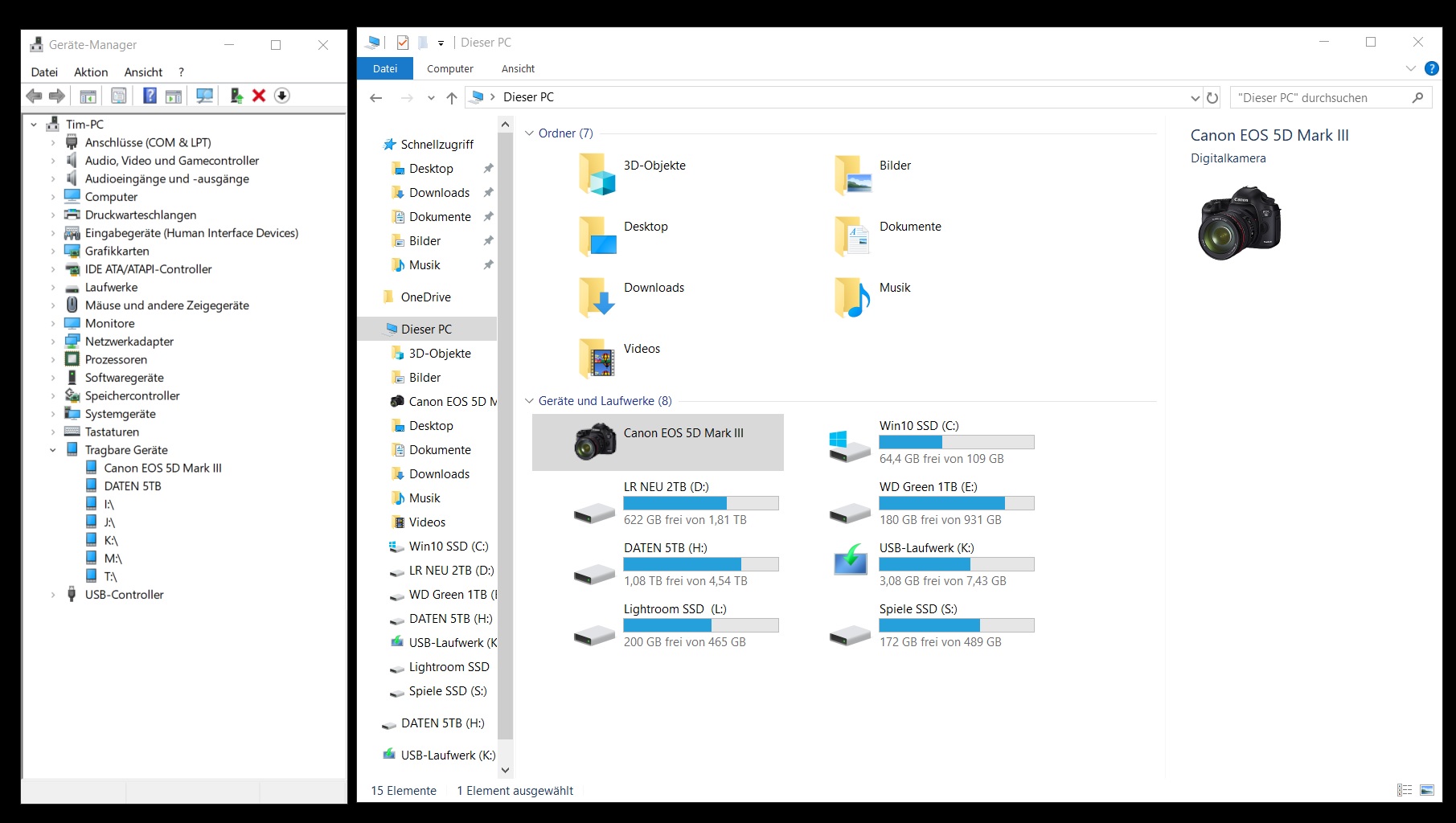

    Könntest du mal gucken, ob die Kamera sich richtig mit deinem PC verbindet?
    Einmal die Kamera mit dem USB Kabel anschließen und einschalten und dann beim Gerätemanager unter "Tragbare Geräte" gucken, wird dir da der Kameraname angezeigt ist die Kamera schon mal richtig mit dem PC verbunden.
