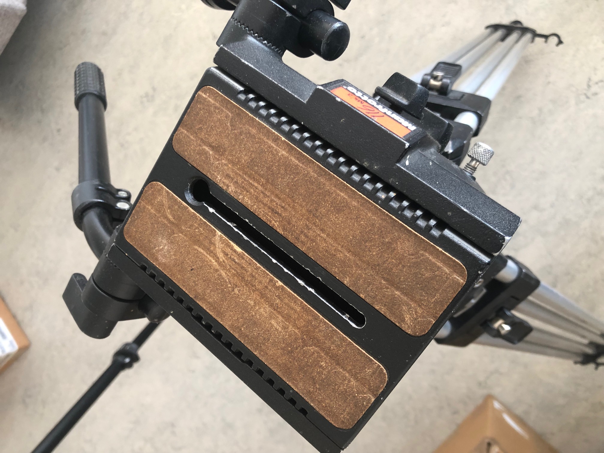

    ich habe einen gebrauchten Manfrotto 116 MK3 Head gekauft und wollte darauf meine Sony VCT-14 Platte montieren, nur fehlt hier irgendein Zubehör beim Kopf – siehe Foto. Bei meinem anderen Manfrotto Stativ habe ich oben ein Gewinde worauf ich die Platte montieren kann. Da ich ein absoluter Neuling bin was dieses Zubehör angeht, habe ich einfach keine Ahnung was da jetzt genau fehlt.
    Kann mir bitte jemand helfen?

    Es ist auf dem Foto etwas schwer zu erkennen, aber... Da ist doch eine Schnellwechselplatte montiert, anscheinend nur ohne Schraube für die Kamera.
  • Wenn es wirklich nur die Schraube ist
    Falls du gleich etwas mehr für verhältnismäßig wenig Geld haben magst, dann das hier
