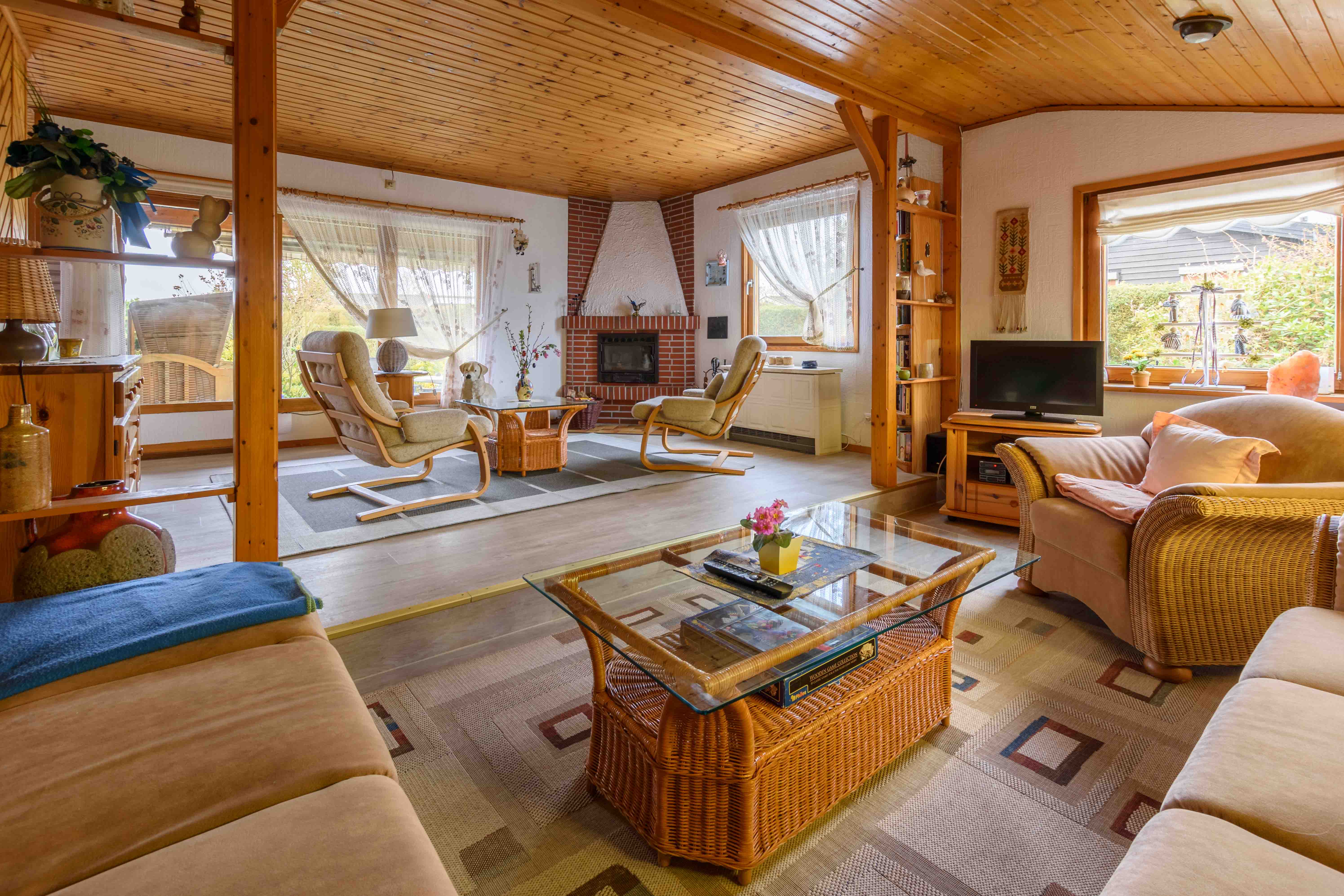

  • Du könntest dir natürlich auch ein weitwinkligeres Objektiv zulegen. Für die D500 solltest du für Immobilienfotografie ein Ultraweitwinkelobjektiv besitzen, mit dem du bis auf 10 Millimeter Brennweite kommst. Das sollte für normale kleine Räume ausreichen. Ich selbst nutze beispielsweise das Sigma 10-20 mm F3,5 EX DC HSM für Immobilienfotografie an einer Nikon APS-C. Was bei der Immobilienfotografie wichtig ist, ist dass du ein Stativ benutzt, da du, wenn du ohne Blitzlicht arbeitest, aufgrund des hohen Dynamikumfangs oft nicht um Belichtungsreihen herumkommen wirst. Zudem solltest du im Weitwinkel möglichst parallel zum Boden fotografieren, damit du keine stürzenden Linien bekommst.
    Ich habe hier mal ein Bild von meinem Sigma angehängt. Damit kann man ganz gut sehen, was mit dem Objektiv möglich ist. Tamron bietet darüber hinaus auch Ultraweitwinkelobjektive für APS-C-Kameras an.
  • Vielen Dank für eure rasche Antwort! Bezüglich des Objektivs bin ich mit 14mm ja bereits ziemlich im Weitwinkelbereich, ohne es genauer zu wissen, würde ich schätzen, dass die 4mm nicht den größten Unterschied ausmachen oder?
    Matze danke für die Infos! Das bei dem Rauschverhalten trotz dem neueren Sensor zwischen APS-C und Vollformat doch so ein großer Unterschied ist, dachte ich mir nicht! Und auch danke für den Link zum Angebot!
  • Der Unterschied von 10 mm auf 14 mm ist zwar nicht riesig, aber wenn du in kleineren Räumen fotografierst, bist du oft froh, dass du bis auf 10 mm runtergehen kannst. Teilweise ist es dann auch mal wichtig, noch ein Stück vom Fußboden zu zeigen. Da können die 10 mm dann gerade das noch nötige Stück ins Bild reinlassen. Die Unterschiede zwischen den Brennweiten fallen bei APS-C in Innenräumen schnell ins Auge. Vergleichst du zum Beispiel die 10 mm mit den typischen 18 mm Brennweite eines Kit-Objektivs, dann sind das in der Immobilienfotografie fast zwei unterschiedliche Welten. Hast du ein Teleobjektiv auf einer APS-C-Kamera und vergleichst 200 mm mit 300 mm, macht das komischerweise kaum etwas aus.
