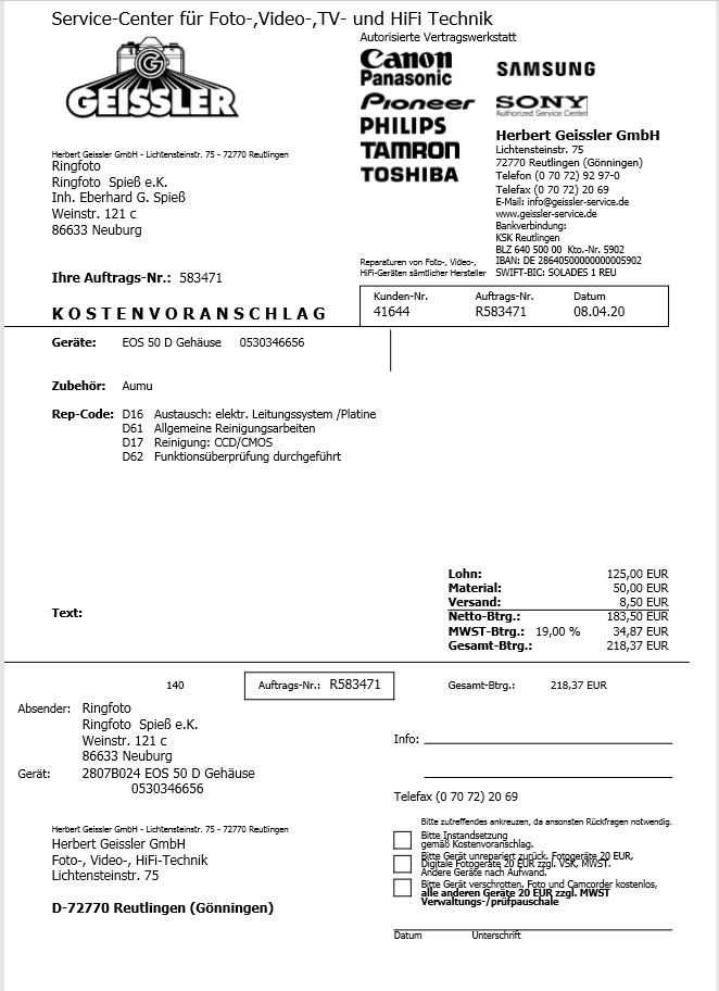

    Ich habe die Kamera auch zum anschauen geschickt, es hätte aber 220€ gekostet sie reparieren zu lassen.

    Wenn der Canon-Reparaturhändler den Tausch der Platine vorschlägt, deutet es tendenziell eher auf ein Elektronikproblem hin.
    Im ungünstigsten Fall bleibt dir als einfachste Lösung nur die Annahme des Angebots der Reparatur.
  • Für den Reperaturpreis könnte man sich schon eine gebrauchte 50d z.B. bei Foto Mundus kaufen, oder man spart ein wenig und holt sich ein neueres Model
