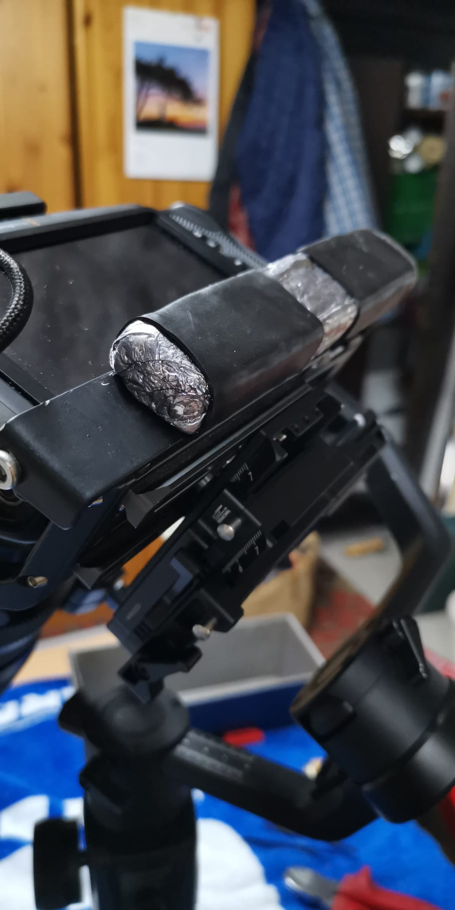

  • Hey, ich habe jetzt eine Lösung gefunden, und wollte sie einfach mal hier teilen.

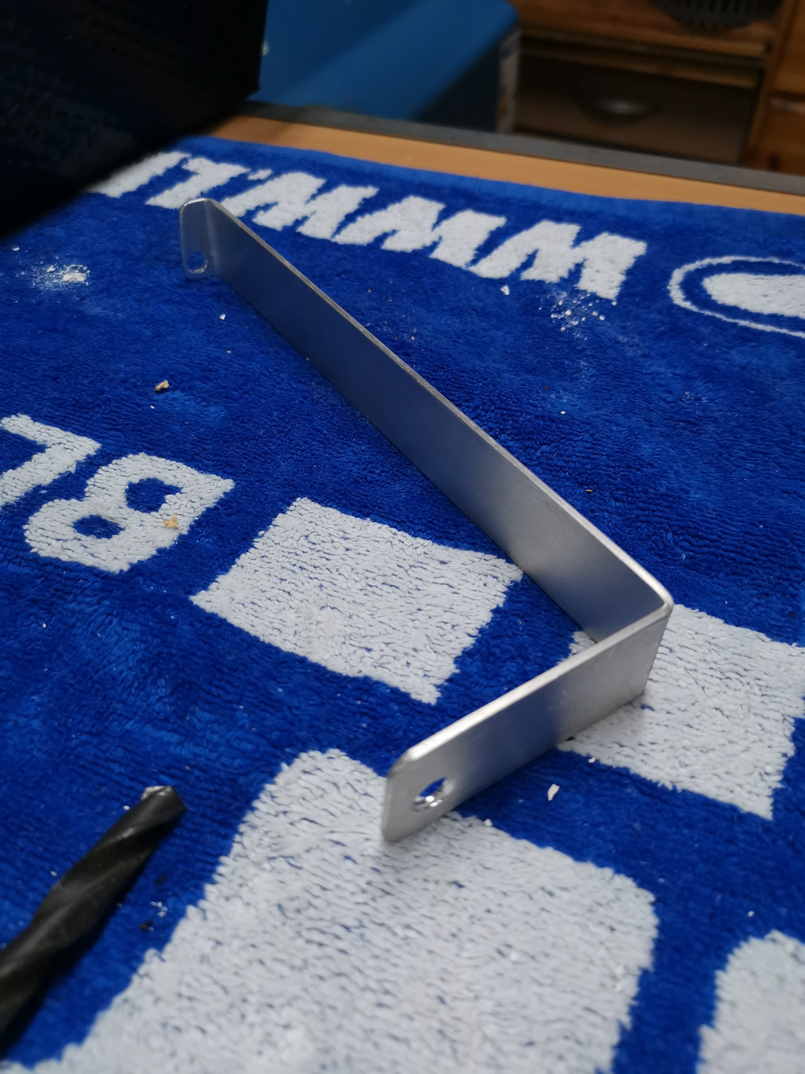

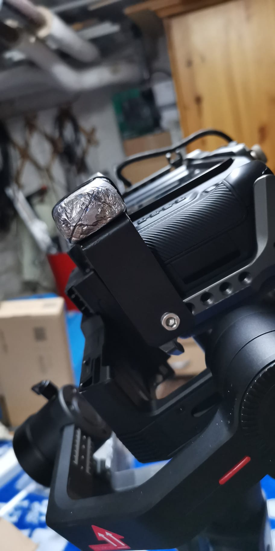

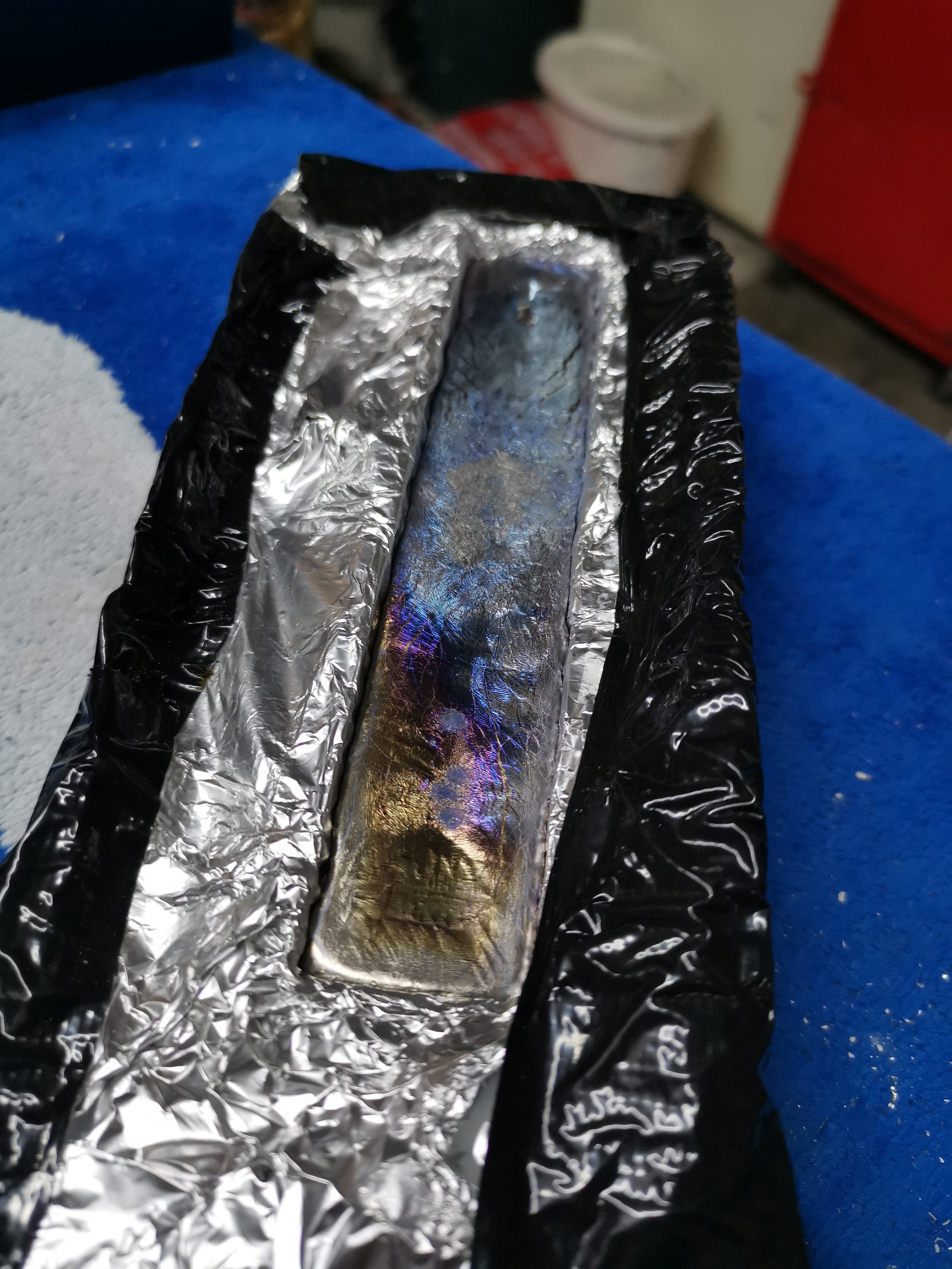

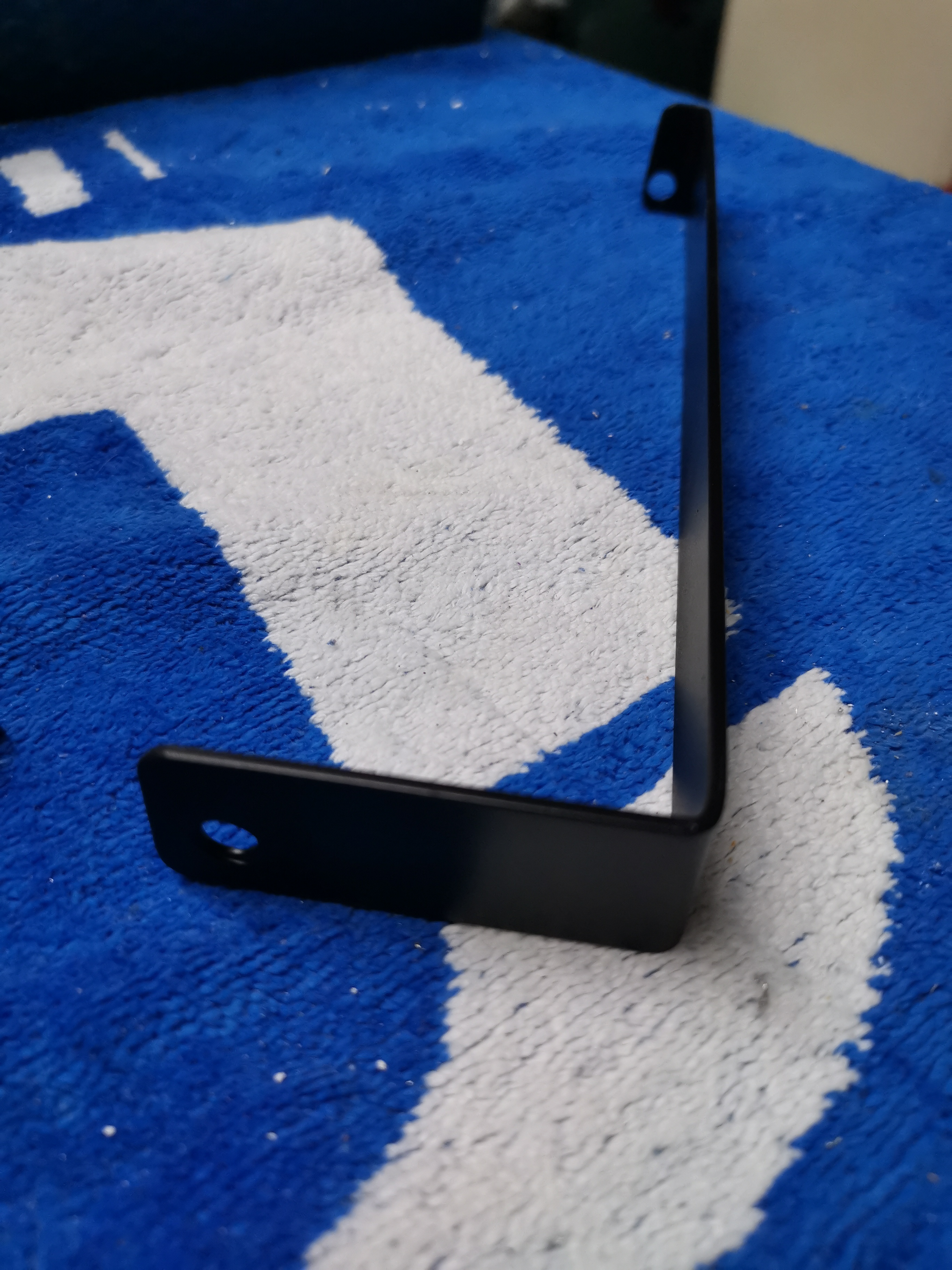

    Ich habe mir auf dem Schrottplatz etwas Blei gekauft und dieses dann mit Hilfe eines Gasbrenners geschmolzen. Einen tag vorher habe ich aus Gips eine negativ Form gebaut, welche dann gut trocken sein sollte, da es sonst Platzen kann wenn man das heiße Blei einfüllt. Als Befestigung habe ich eine Art Winkel aus Alublech gebogen. Diesen noch schwarz lackiert und fertig. befestigt wurde das Gewicht mit einem großen Schrumpfschlauch, dieser ist gerade noch so "lose" das ich bei Bedarf das Gewicht auf dem Alublech verschieben kann. Befestigt wird das ganze mit zwei 1/4 Zoll Schrauben direkt am Cage.
    Durch diese Lösung für unter 10€ kann ich nun das Sigma 50-100 f/1.8 perfekt ausbalancieren :)
    Natürlich muss man bei sowas aufpassen, Blei ist nicht gerade gesund und kann auch schwere Verbrennungen beim gießen erzeugen, also immer auf eure Sicherheit achten ;)
