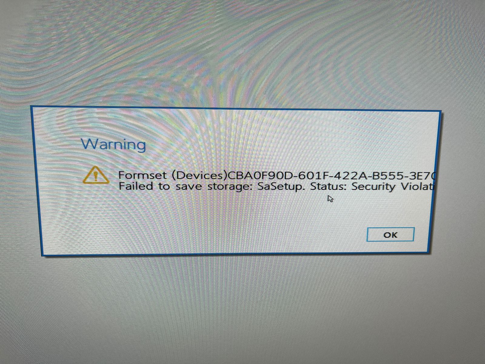

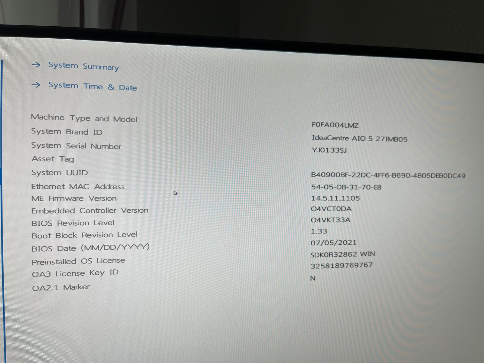

    NACHTRAG
    Habe die SSD nun nochmals eingebaut. Danach startete mein AiO wieder. Konnte auch das BIOS aufrufen (siehe Bild). Gibt es da vielleicht Kompatibilitätsprobleme mit der SSD? Was anderes kann ich mir fast nicht vorstellen. Mein BIOS kann mit mit der Maus und Drag & Drop genutzt werden. Habe mehrfach die Boot-Reihenfolge geändert und wieder auf die Interne SSD (System) geändert. War aber vorher schon so. Speichern kann ich aber nichts (siehe zweites Bild).
    Bin ratlos.
  • Da dort etwas von "Security Violation" steht, könnte das mit Secure Boot o.ä. Einstellungen zu tun haben? Ich habe bei einem Freund einen älteren PC plattgemacht und da lies sich Windows ohne weiteres nicht neu aufsetzen, bis man das alles mal zurückgesetzt hatte.
  • Darüber habe ich mir auch schon Gedanken gemacht und einige Videos geschaut. Aber das Problem ist, dass mein BISO viel neuer und komplett anders aussieht. Solche Sachen wir Legacy Mode oder Secure Boot kann ich da gar nicht anklicken, geschweige denn finden. Momentan läuft der AiO wieder, aber wer weiss, wie lange.
