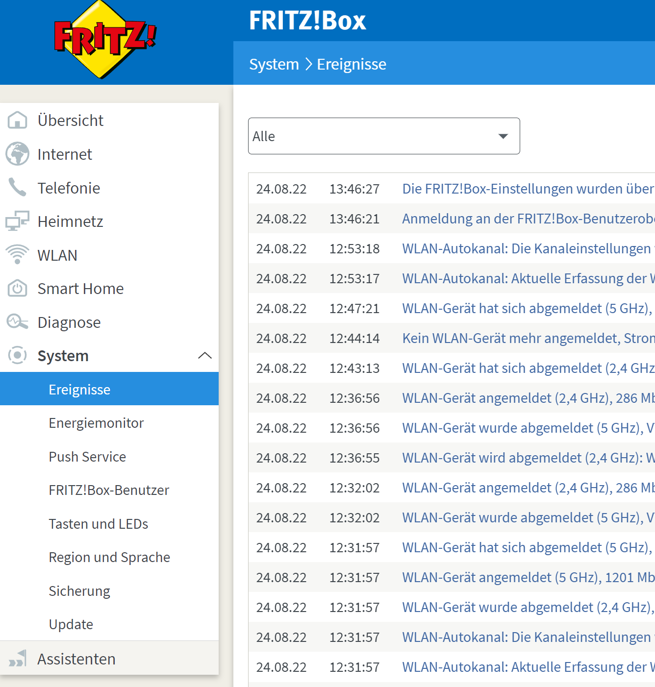

  • Was für einen Router hast Du? Bei einer Fritz!Box kann man z.B. mal im Fehlerprotokoll nachschauen. Ich hatte beispielsweise bei Amazon-Fire-Geräten mal das Problem, dass die Fritz!Box einige IP-Abfragen auf die Blacklist der Firewall gesetzt hatte, deswegen dachte dann der FireTV-Stick, es gäbe keine Verbindung, da er seine Server nicht anpingen konnte.
  • Ja, ich habe eine Fritz!Box. Und tatsächlich habe ich das auch gelesen, dass die Fritz!Box das blockieren kann, jedoch schon vor einiger Zeit.
    Wie kann ich denn das Gerät von der Blacklist nehmen?
  • Naja, die Frage ist ja erst einmal, ob überhaupt etwas auf der Blacklist ist oder ob es überhaupt ein Problem beim Router gibt.
    Also erst einmal den TV erneut anschließen, dann unter System -> Ereignisse nachschauen, ob da etwas auffälliges steht.

  • Also die "Ereignisse" sind in der Fritz!Box-UI jetzt nicht wirklich versteckt^^
