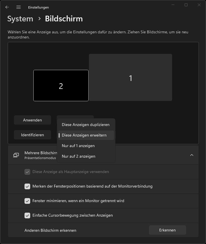

  • Ist der zweite Monitor denn auch in Windows aktiviert?
    Also Rechtsklick auf den Desktop > Anzeigeeinstellungen.
    Dort einmal auf beide Monitore klicken und schauen ob bei dem Auswahlfeld unten bei beiden "Diese Anzeige erweitern" ausgewählt ist. Könnte sein, dass beim zweiten bei dir dann "Nur auf 1 anzeigen" eingestellt ist.
