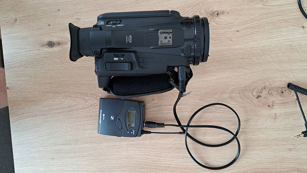

    Kannst Du mal ein Foto vom Set-Up machen (Kamera + Empfänger + Sender inkl. Verkabelung und Mikro), nur um ganz dumme Fehler auszuschließen, an die man gar nicht denkt?
    Sonst würde ich auf ein Problem mit dem 3,5mm-Klinke-Kabel zwischen Empfänger und Kamera tippen.

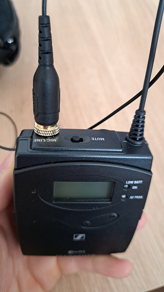

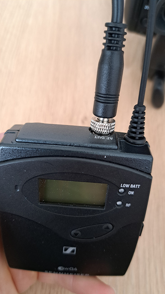

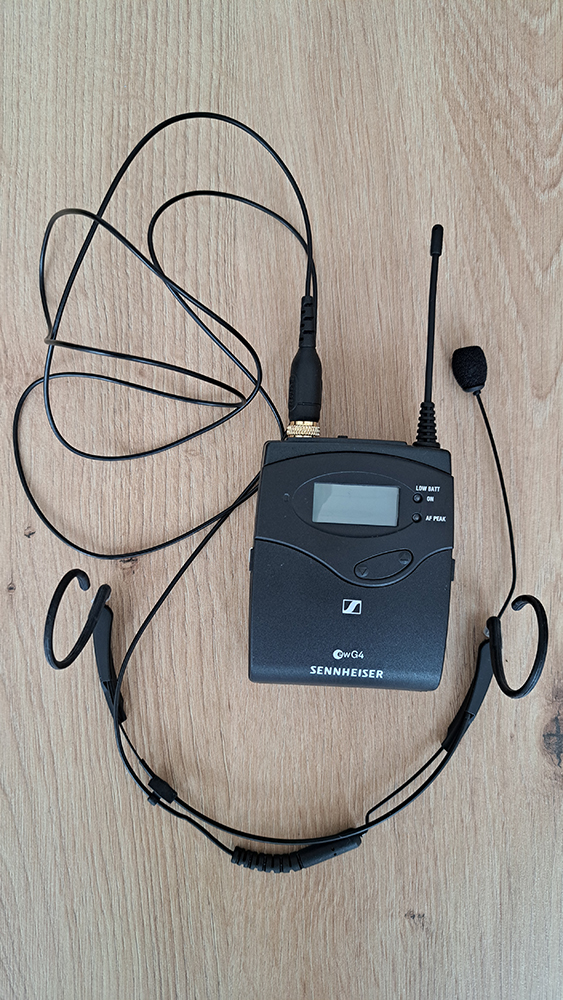

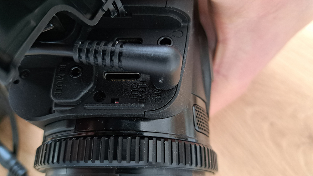

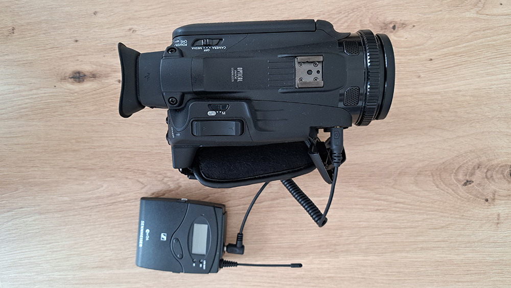

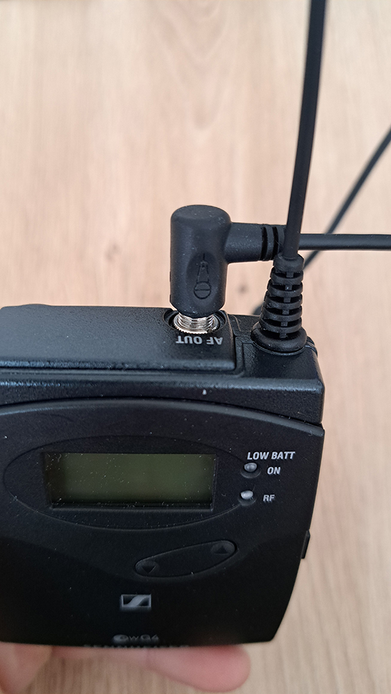

    Bilder vom Setup mit Original LINE-Anschlusskabel sowie dem Rode HS2 anbei.

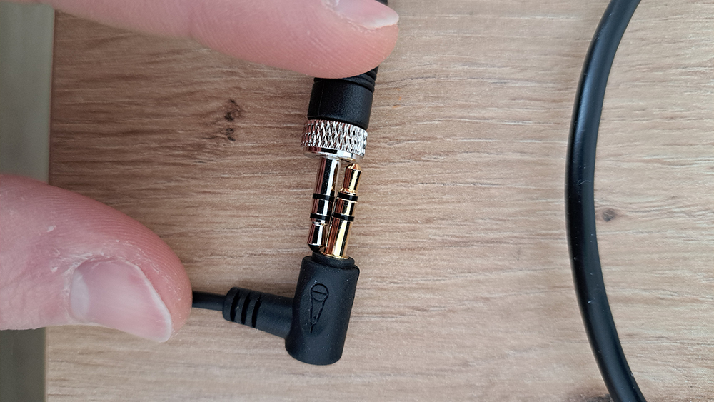

  • Anbei noch die Bilder mit dem Momann-Audio-Kabel, No-Name Audio-Kabel und ein Vergleich vom Klinken-Anschluss Sennheiser Schraubverschluss und dem Momann-Audio-Kabel. Hatte gedacht dass die Länge vom Stecker aufgrund des Schraubverschlusses unterschiedlich ist, was aber nicht der Fall ist. Länge bis zum Anschlag ist an allen Kabeln/Anschlüssen gleich und habe diese auch immer bis zum Anschlag draufgesteckt.

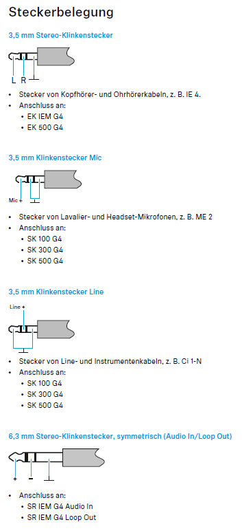

  • Habe mal aus der Bedienungsanleitung von der ew G4 die Steckerbelegung rausgesucht und hier als Screenshot eingefügt.
    Unabhängig davon welche Steckerbelegung vorhanden ist, ist es seltsam das mit dem CL1-Kabel nur so ein verdammt schlechter Ton zustande kommt bis gar keiner. || Wenn es wenigstens adäquat auf einem Kanal funktionieren würde, würde ich sagen okay, dann lag es an meiner Unwissenheit bei der Anschaffung. X/ Wie bereits geschrieben, bis vor einigen Tagen war mir völlig fremd dass es LINE und MIC-Anschlüsse gibt etc. Für mich war bisher 3,5 Klinke = 3,5 Klinke mit den Unterschied Mono (1 Ring), Stereo (2 Ringe) und für Mobilgeräte (3 Ringe). Klingt blöd, ist aber so :D 8o Nur scheint das Problem nicht generell zu bestehen, wenn Matze die G4 bereits im Test hatte und diesbezüglich keine Problem bestanden.
  • Aber beachte, dass sich der Abschnitt im Handbuch eher auf die verschiedenen Eingänge am Sender bezieht (SK x00 G4), und nicht auf den Ausgang des Empfängers (EK x00 G4).
