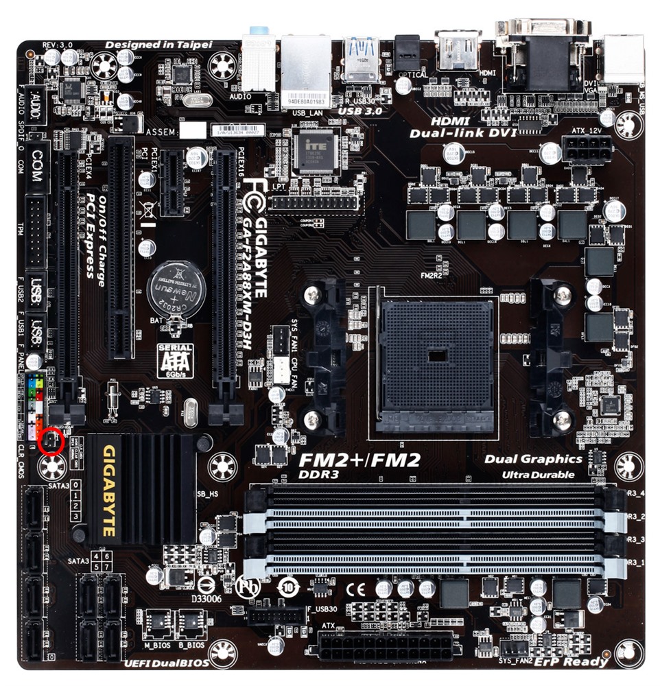

Ich habe das Gigabyte GA-F2A88XM-D3H - und leider keine Diagnose LEDs.
In dem Fall wie immer:
- Rechner vom Stromnetz trennen
- Einige Sekunden warten (mind 15) - der Reststrom aus dem Netzteil muss sich "aufbrauchen"
- Clear CMOS-Jumper für 3-4 Sekunden kurzschließen (Kugelschreiber, Schraubendreher... Hauptsache es leitet, siehe Anhang)
- Rechner wieder mit dem Stromnetz verbinden und starten
PS: Das sollte im Handbuch auch unter "Clear XYZ" oder "Reset XYZ" stehen. Für XYZ könnten BIOS, CMOS oder UEFI stehen
