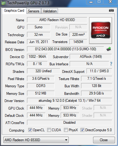

    Ich sage nur, dass bei mir die IGP, was sich in mehreren Render-Tests und -Durchläufen ganz klar nachweisen ließ, zwar wunderschöne Streams zum Monitor schickt, gleichwohl zum GPGPU nicht zu gebrauchen ist.
    Verschiedene Versionen des CCC haben daran nichts ändern können.
    Funktioniert einfach nicht ... (!) *kopfkratz*
    GPU-Z sagt das Gleiche. Nix da OpenCL!
    Am CCC liegts übrigens nicht.
    Mit der dezidierten Grafikkarte funktionierts ja!
    Da wird ja das gleiche Controllcenter genutzt.
    Windows neuaufsetzen, alle Treiber neu aufspielen und das CCC neu installieren haben nicht die Puseratze einer Änderung gebracht.
    Vieleicht bin ich ja einfach nur kreuzdoof.
    Aber dann soll mir mal bitte jemand sagen, wo ich den Fehler begraben habe.
    Vieleicht kann der eine oder andere User meine Vorbehalte gegen die IGP verstehen.

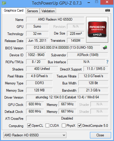

    Ich kann die Probleme und Vorbehalte nicht verstehen. Letztens erst wieder beim Storage-Server Windows 8 aufgesetzt, einfach den letzten Treiber installiert und.... Siehe da: Es funktioniert einwandfrei ;) Ich weiß nicht wo bei Dir das Problem liegt, ein generelles kann es nicht geben. Bei mir liegt die Erfolgsquote bisher bei 100% was die Aktivierung von OpenCL angeht.
    Misstraue den Kollegen soviel Du willst: Ich kenne viele von denen persönlich und ich weiß, dass sie gute Arbeit leisten und habe selber 3 APUs in Betrieb (2x Desktop, 1x Mobile) und bei allen funktioniert OpenCL ohne Probleme.
    Egal ob mit oder ohne CCC, Hauptsache der Treiber ist installiert und das wars.
    PS: Vielleicht schon einmal eine aktuelle Version von GPU-Z und dem Treiber installieren? Und irgendetwas scheint mit der Treiberinstallation auch generell nicht zu stimmen. Zumindest wird bei der Grafikkarte korrekt Catalyst 13.4 angezeigt, bei der APU nicht...
