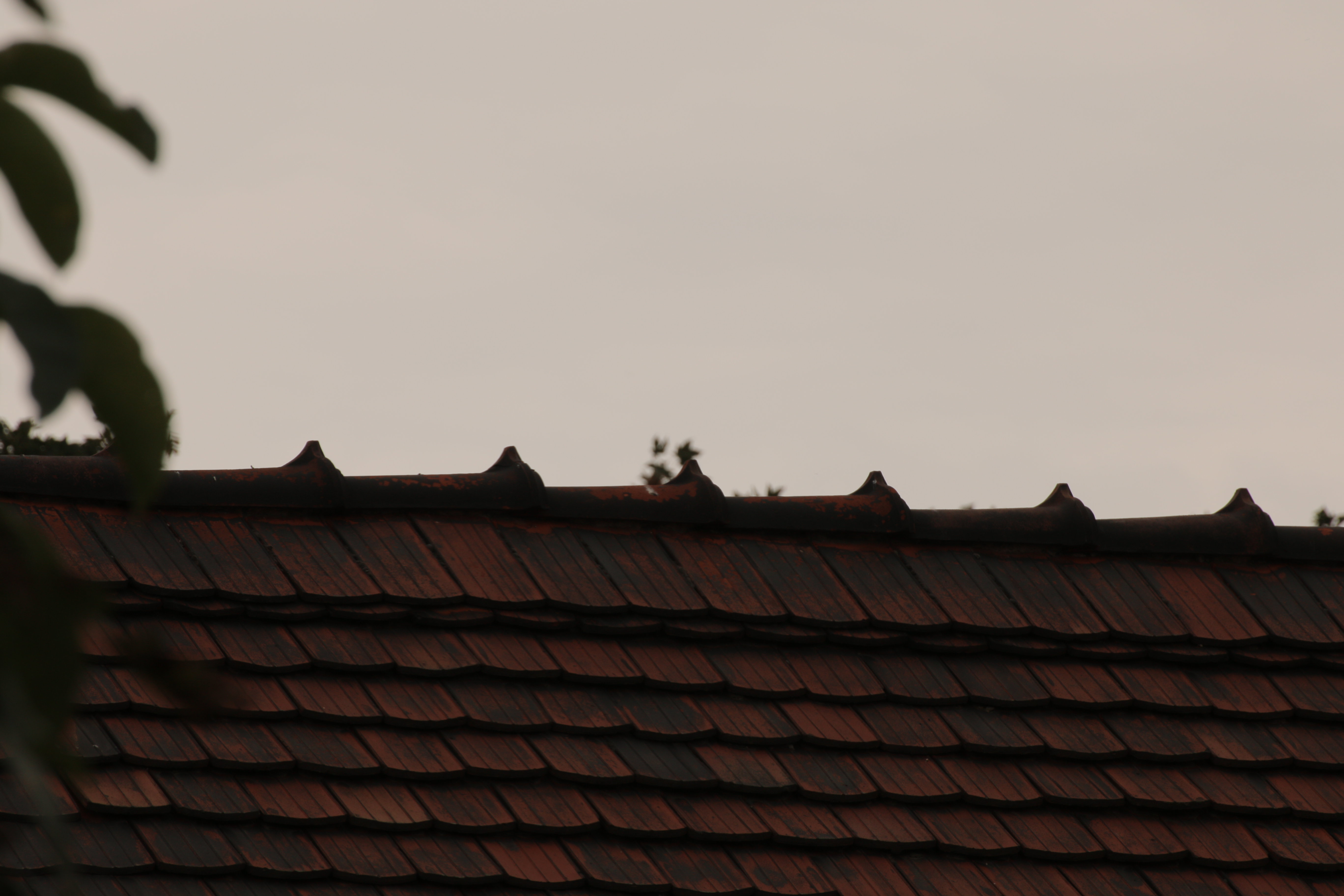

  • Ich bin damit jetzt erstmal zufrieden. Nene, Fokus bei 70mm bis 200mm ist ok, außerdem kann ich die Weitwinkelsache getrennt verstellen. Aber hier noch ein neues Bild von nem Dach, auf Stativ mit Belichtungsautomatik, OneShot-Modus.
    iso 100, Blende f/11, 1/100.
    Fokussiert wurde der Dachziegel ganz oben in der Mitte... keine Ahnung wie die Dinger heißen :D Bei f5.6 ist das Ding am schärfsten, das bokeh fällt recht gleichmäßig bis vorn zu Dachrinne (230mm) ab, allerdings ist die Qualität schlechter. Ich denke auch bei f11 sollte man sehen dass der von mir beschriebene Punkt fokussiert worden ist.
