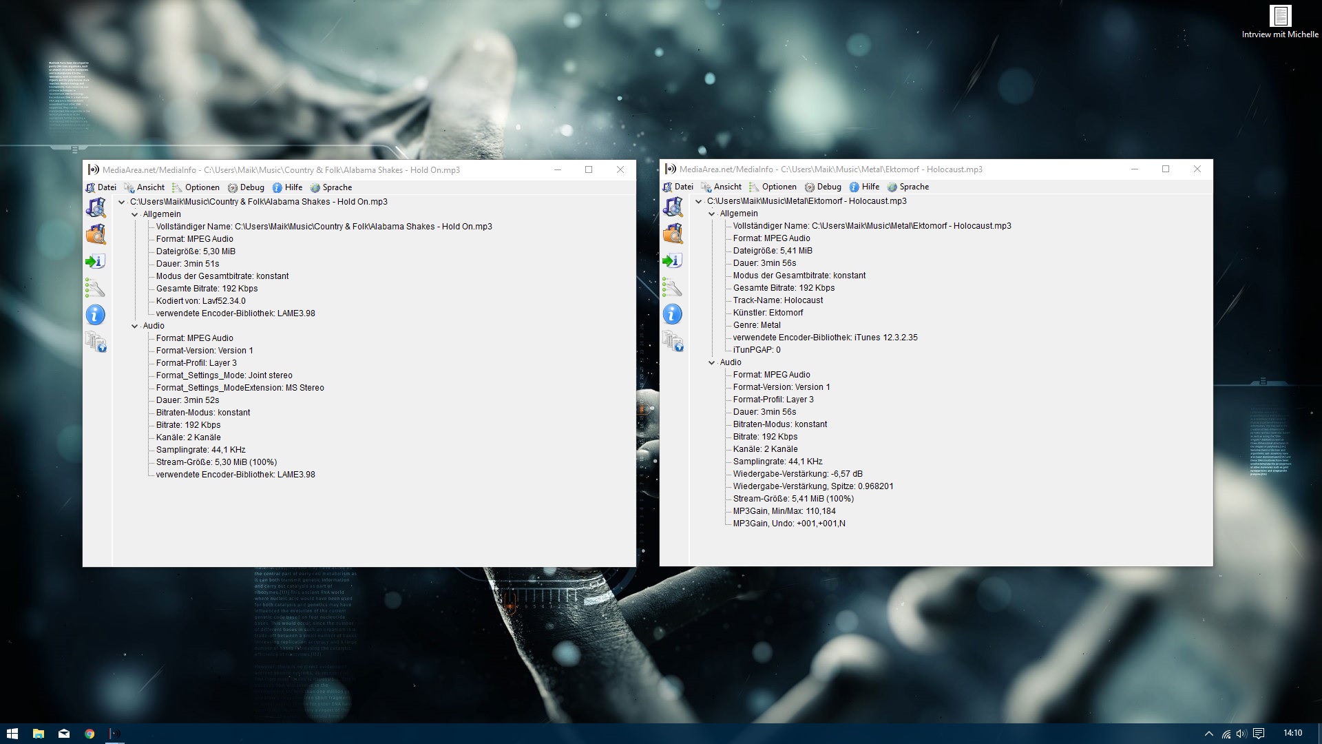

    Lade Dir mal das Tool MediaInfo herunter und poste bitte je einen Screenshot von einer funktionierenden Datei und dem Problemfall. Nach der Installation reicht dazu ein Rechtsklick auf die Datei, da erscheint ganz oben dann MediaInfo.
  • Done.
    Der Rechtsklick auf eine Audiodatei funktionierte nicht, aber ich habe dann schnell gemerkt, dass es nur im Explorer klappt. Anbei der Screenshot der beiden Dateien. Selbst ich, der sich so gar nicht mit Audio-Files und Codecs auskennt kann sehen, dass da links etwas nicht stimmt. Links halt die Datei, die im Auto nicht funktioniert, rechts die, die bisher tadellos funktionierte.

    Zum Problem: Die Datei ist an und für sich in Ordnung. Ich tippe einfach mal, dass das Auto nicht mit Joint-Stereo umgehen kann. Beide sind ja mit CBR codiert, an Problemen mit VBR (variabler Bitrate) kann es also nicht liegen.
    Hier hilft dann einfach nur ein Re-Encode: CDex, Audacity... Da gibt es viele Programme.
