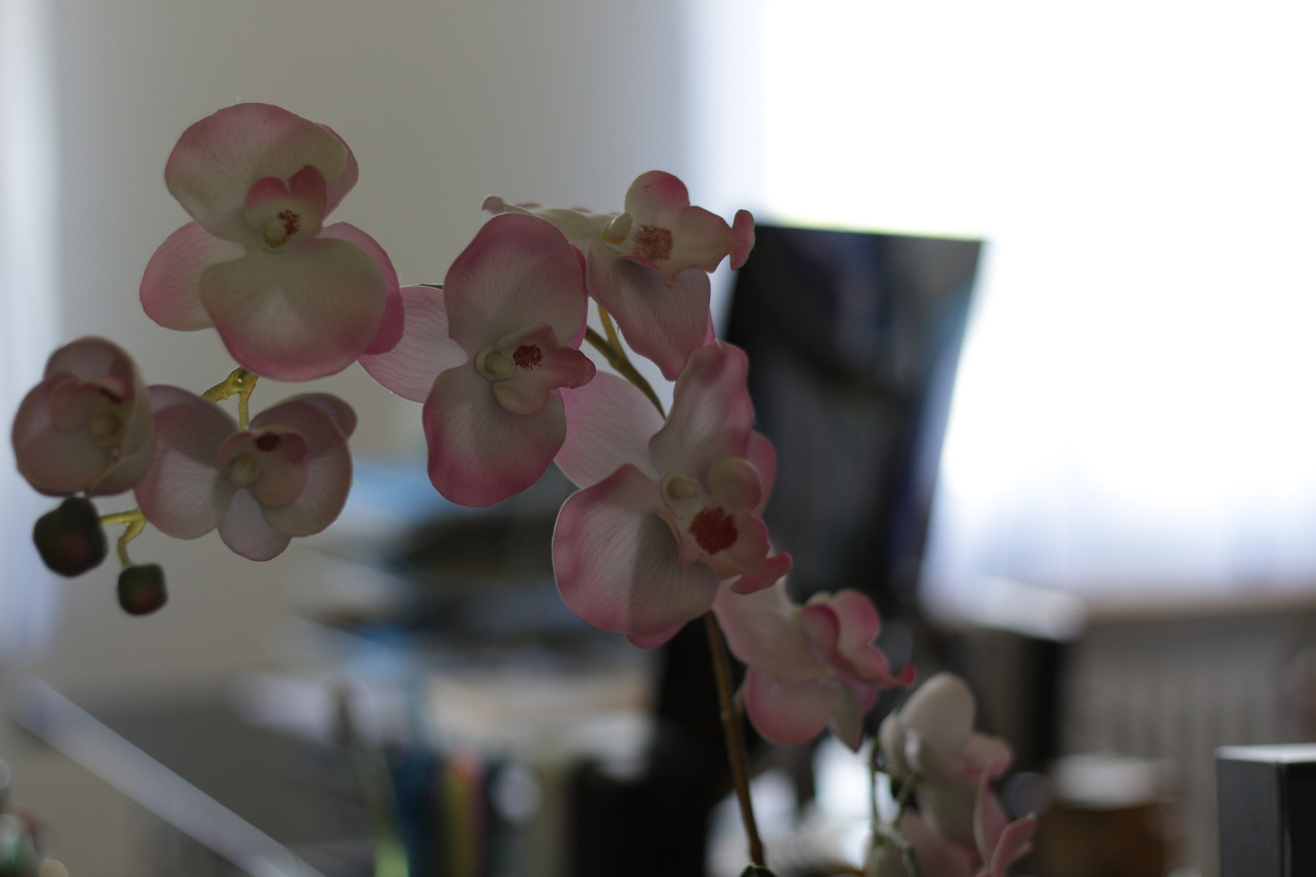

    Schon bei leicht schlechten Lichtbedingungen werden die Fotos oft sehr unscharf und sind (für meinen Geschmack) nicht zu gebrauchen. Aber das ist nicht immer so. Ich habe einmal ein Beispielbild angehängt. Das ist handgehalten, bei schummrigen Licht fotografiert. Da ist die Schärfe eigentlich unerhört gut.
    Dennoch passiert es oft, das teilweise in besseren Lichtsituationen unscharfe Bilder entstehen. Warum ist das so? Einen Defekt schliesse ich nun mal aus, da das Objektiv noch so gut wie neu ist und keine Auffälligkeiten zeigt, was Geräusche oder andere Dinge angeht.

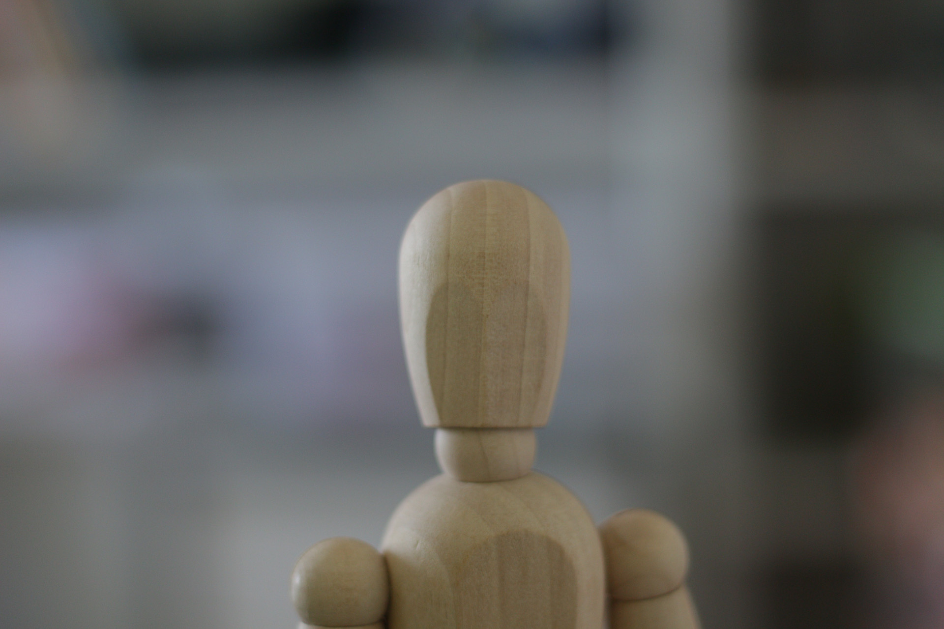

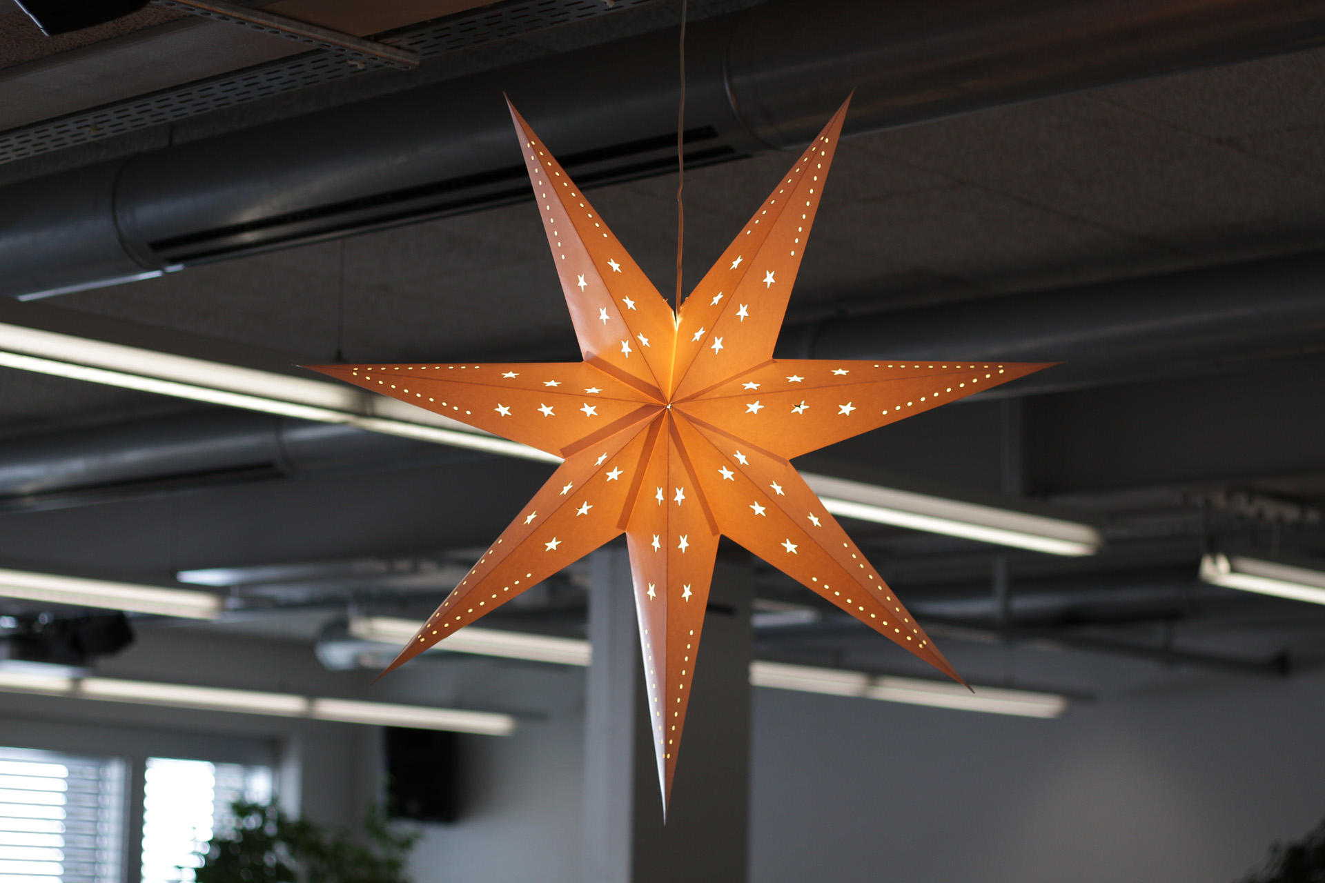

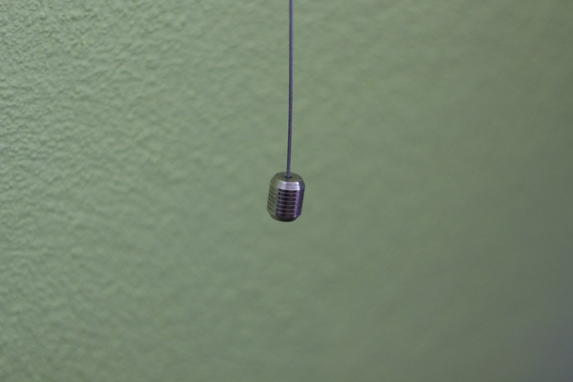

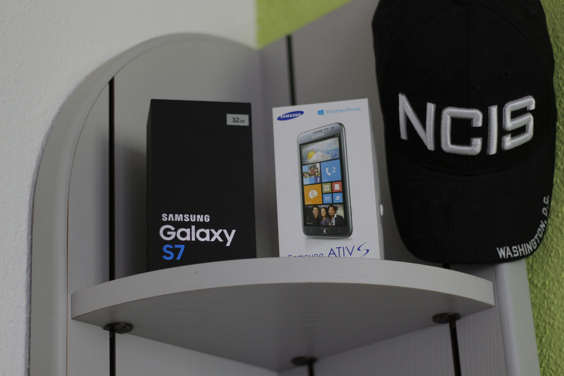

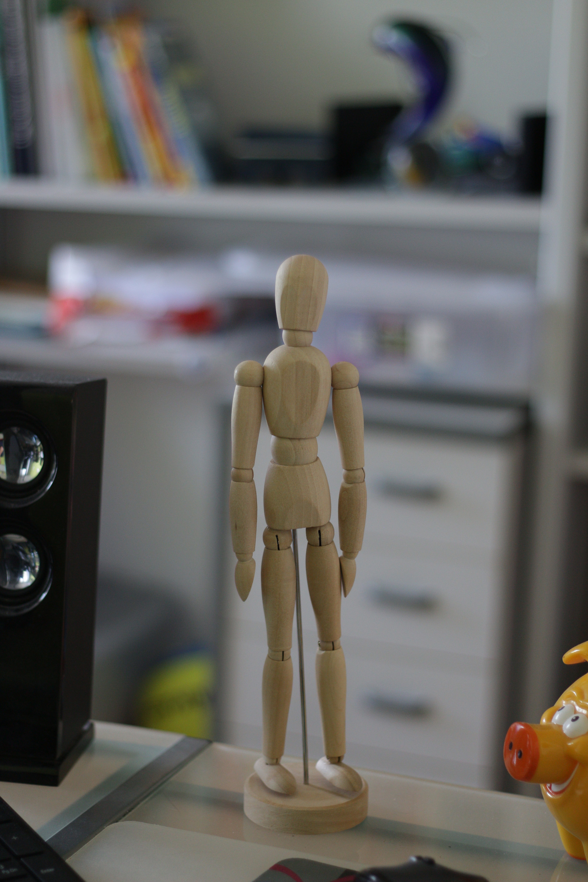

    Gerne füge ich ein paar Testbilder an. Diese habe ich eben im Büro gemacht.

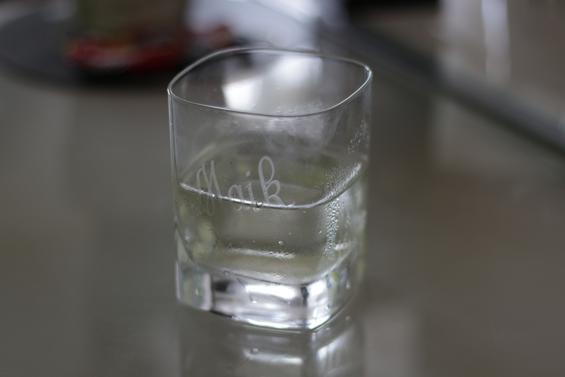

    Gerade bei kleineren Objekten, die man an die Naheinstellgrenze führt, werden die Bilder doch arg unscharf. Ich habe leider 0 Ahnung von Fokusbereichen oder welche Einstellungen man eventuell wählen kann, um die Unschärfe auszumerzen.
    Schau dir einfach mal die Bilder durch, wenn du Lust und Zeit hast. Würde mich über eine Rückmeldung freuen.
    P.S.: Oder muss ich einfach nur extrem auf den Fokus achten, bei der offenen Blende?
    Alle Bilder unbearbeitet.
    Edit: Objektiv
  • P.S.: Oder muss ich einfach nur extrem auf den Fokus achten, bei der offenen Blende?
    Vermutlich, der Schärfebereich ist gerade bei der Offenblende eine sehr kleine Ebene. Gerade bei runden Objekten wie der Puppe hast du dann alles innerhalb der Schärfeebene scharf, aber was bereits mm dahinter liegt wird unscharf. Du müsstest eben abblenden, um mehr Schärfe ins Bild zu bekommen.
    Aber gerade bei der Portraitfotografie möchte man das nicht unbedingt. Da ist es mitunter schön, wenn die Augen scharf sind, die Haut im Gesicht aber bereits bisschen softer.
  • Also gerade im Nahbereich ist bei einer Blende von 1.8 der scharfe Bereich, sprich Tiefenschärfe, schon unter 1cm (bei 50cm Entfernung nur noch 6 mm)! Da ist es sehr wichtig worauf du fokussierst. Fokussierst du auf die Mitte des Gesichtes von dem Mannequin, dann ist auch nur das scharf, der Rand des Gesichtes schon wieder unscharf, weil der aus den 6 mm scharfen Bereich schon raus ist! Bei Blende 2.8 und einer Entfernung von 50cm ist der scharfe Bereich knapp 1 cm groß. (Ich nehme mal an, dass du die Fotos mit der 700D gemacht hast?)
    Du kannst also den scharfen Bereich vergrößern, wenn du abblendest.
    Die Schärfentiefe wird auch größer, wenn du weit entferntere Objekte fokussierst, also z. B. in 3m Entfernung bei Blende 1.8, dann wären es 24 cm scharfer Bereich.
    Das ganze kannst du dir auch hier: http://www.dofmaster.com/dofjs.html ausrechnen lassen. Da gibt du ein welche Kamera, welche Brennweite, Blende und bei welcher Entfernung du fotografieren möchtest.

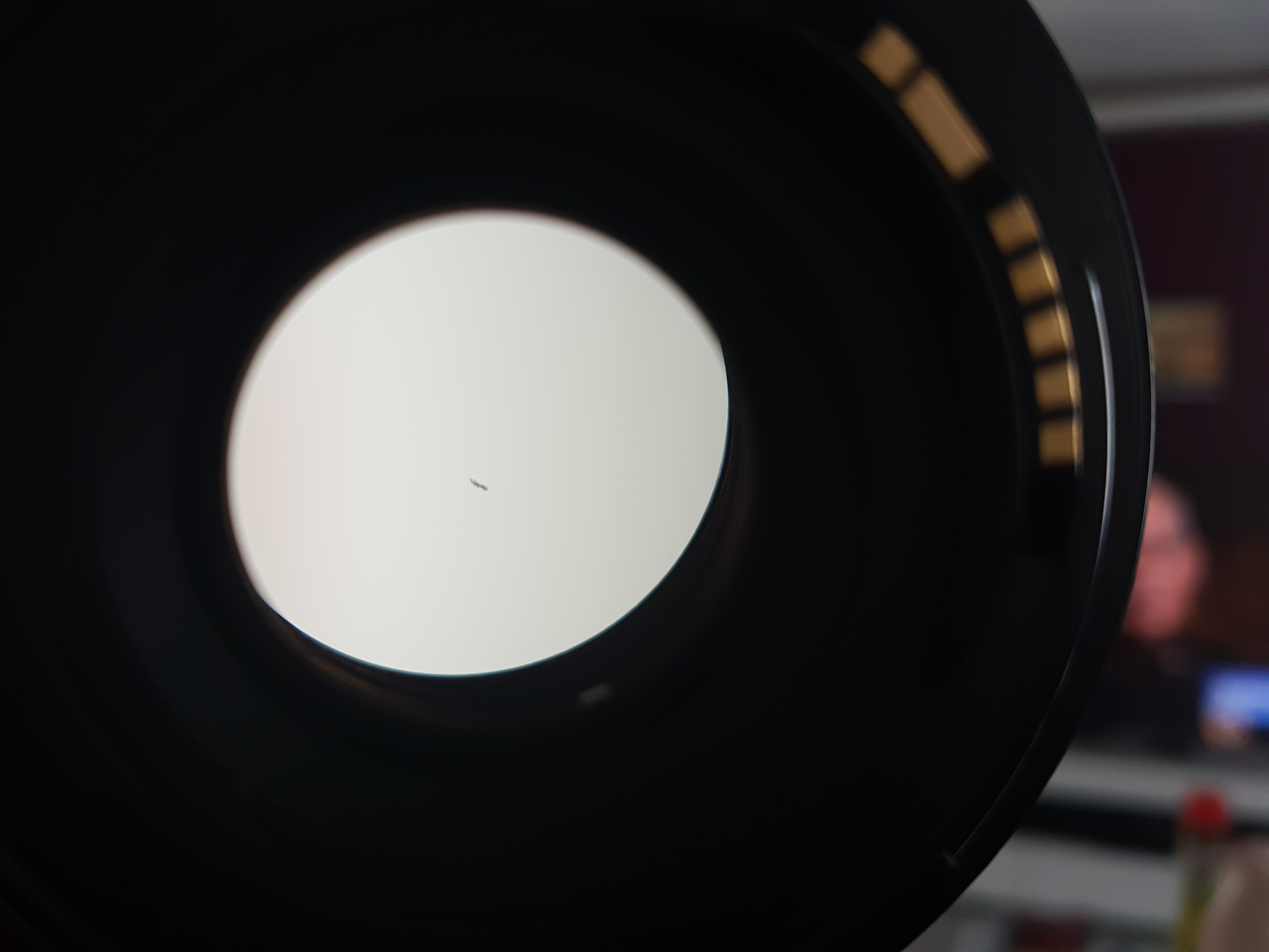

    Ich habe eben nochmals damit rumprobiert, aber die Fotos werden irgendwie einfach nicht scharf. Trotz angepasster Blende und MF oder AF abwechselnd im Vergleich. Da kam ich mal auf die Idee, in das Objektiv hinein zu schauen, und da ist auch etwas. Ich hoffe man kann es auf den Bildern gut erkennen. Sieht aus, als wäre ein Glas im Innern zerkratzt. Das eine Bild zeigt eine extreme Nahaufnahme. Beide Fotos mit dem Galaxy S7 gemacht.
    Sieht für mich auf keinen Fall normal aus. "Wegfokussieren" kann er das scheinbar nicht, da er im Bereich des Objektes immer Mühe hat, überhaupt etwas scharfzustellen.
    Was meint ihr?
  • Hmm eigentlich sollte sich das nicht so stark auf die Bildqualität auswirken. Ich habe hier auch ein 50er (analog) mit relativ viel Staub drinne. Und das wirkt sich überhaupt nicht auf die Schärfe aus.
    Es sieht so aus, als ob der Fehler in der Mitte ist. Hast du beim Autofokus nur Probleme mit dem mittleren AF Feld oder auch mit den anderen?
    Analog und Digital <3
  • Die Schärfe wäre sicher okay, aber er fokussiert nicht mehr gut, habe ich das Gefühl. Bei mir ist immer nur der AF-Bereich in der Mitte aktiv. Und da spinnt es eben. Wenn ich alle Felder aktiviere, klappt es mit dem Fokus.
  • Dann scheint es daran zu liegen. Ich würde das Objektiv mal einschicken. Hast du noch Garantie? Darunter müsste sowas doch fallen.
  • Jopp, hab' noch Garantie. 24 Monate Bring-in, wenn mich nicht alles täuscht. Es ist vor allem nicht Staub. Durch die freakige Kombination aus Objektivkrümmung und kleinem Mikroskop kann man deutlich ein gesprungenes Glas erkennen.
    Schade. Muss das dann wohl einschicken. Wäre nicht tragisch, wenn gut fokussiert werden kann, aber bei 8 von 10 Versuchen hat er massive Probleme.
