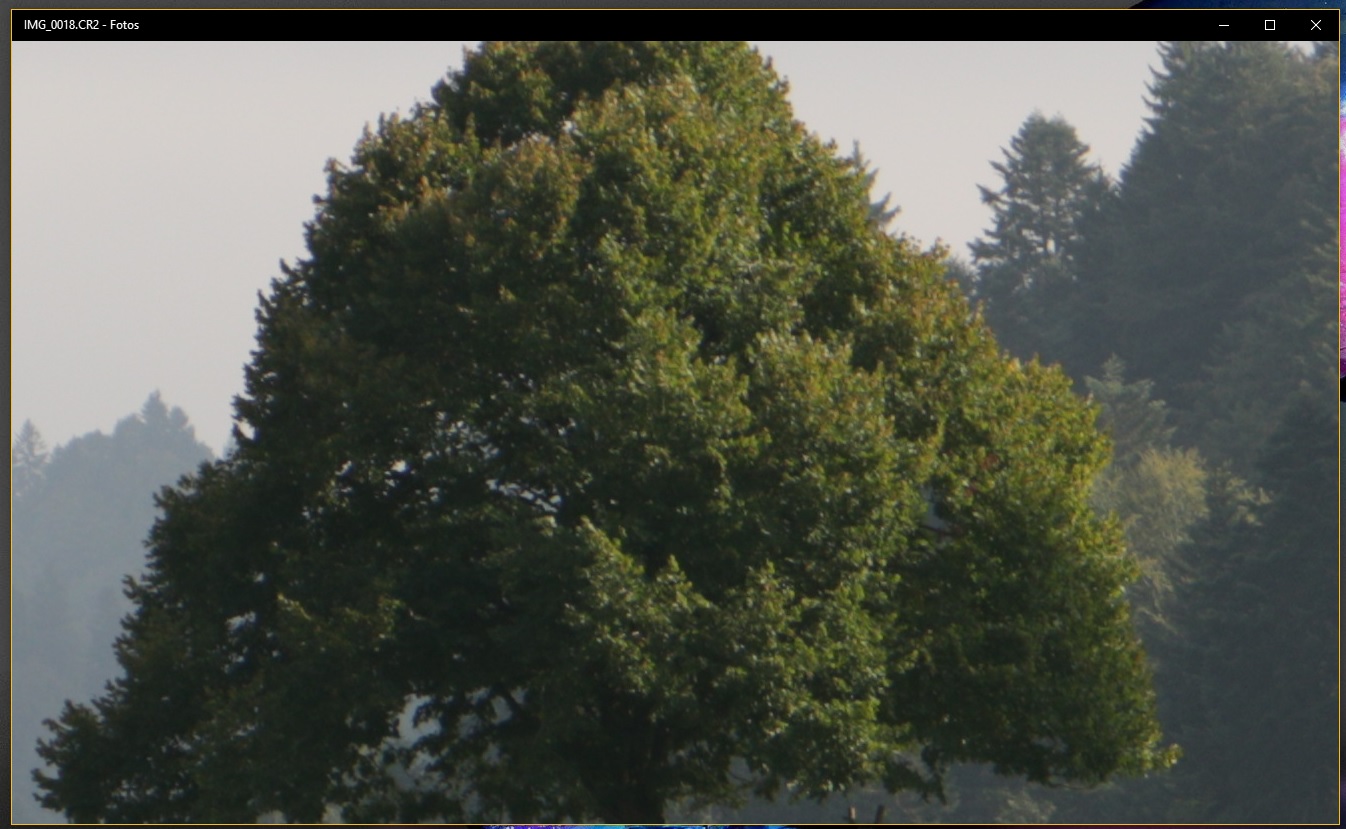

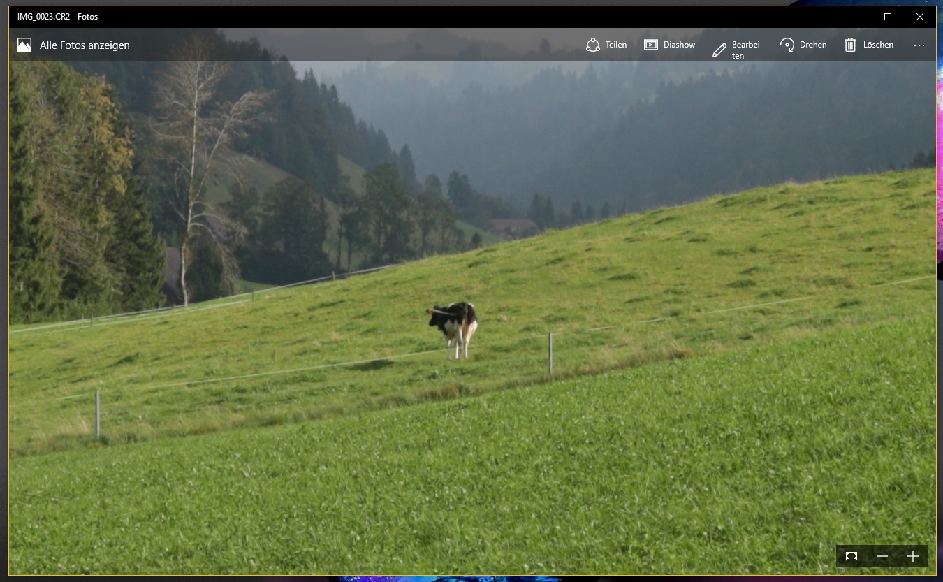

    Ich habe ja nun die EOS M3 als eine Kamera auserkoren. Der neue Sensor machte mich ganz wuschig und so wollte ich die Kamera nun mal ausprobieren. Ich habe alles gepackt, war in voller Montur, aber irgendwie traute ich dem Ding nicht so recht. Bevor ich losgefahren bin, habe ich noch ein paar Testbilder aus dem Büro heraus geschossen.
    Die Bilder sind angehängt. Seht selber.
    Die Qualität ist unter aller Kanone, und ich habe die identischen Einstellungen wie bei meiner EOS 700D gewählt. Blende f/8.0, ISO 100 und automatische Verschlusszeit. Alles klappte wunderbar, aber das Ergebnis der EOS M3 haut mich nun nicht gerade um. Firmware-Update habe ich gerade gemacht, brachte aber auch nichts. Das kann doch echt nicht war sein. Und sorry, das ich euch hier Screenshots präsentiere, aber CameraRaw unter PS Elements 12 erkennt die Dateien der EOS M3 nicht (keine Unterstützung), somit kann ich die auch nicht öffnen. Daher im Paint eingefügt und abgespeichert. <X
    Kein guter Start. Was stimmt nur mit der Kamera nicht? Das ist ein 24 Megapixel Sensor, von dem ich etwas mehr erwartet hätte. Noch schnell zur Hardware: EOS M3 mit EF-M 18-55mm.
    55mm - stark vergrössert
    18mm - stark vergrössert
    Ich muss sagen, masslos enttäuscht wäre noch untertrieben. Verstehe das alles nicht. Da besorge ich mir von einem Freund extra (danke, Tobi) das 55-200 und das 28mm (alles EF-M IS STM) um die Kamera so richtig testen zu können, und dann das, bevor ich überhaupt in den Schuhen steckte.
    Komisch, das Bild bei 55mm ist wirklich nicht so wirklich scharf. Bei Blende 8 sollte das ja eigentlich eine gute schärfe haben, selbst wenn der AF etwas daneben liegt.
    Das Bild bei 18mm sieht etwas besser aus. Komisch, da das 18-55 EF-M im weitwinkel bereich seite Probleme hat, aber das abblenden hilft da doch ganz gut.
    Was mir dazu sonst noch einfällt ist, dass die M3 halt ~33 mehr Pixel als die 700D hat und man somit mehr "digital reinzoomen" kann. Je höher die Auflösung, desto mehr sieht man auch die Schwächen des Objektives.
    Ich würde an deiner stelle noch ein paar mehr Bilder machen, vielleicht mal abseits der Landschaftsfotografie und dann sehen wie sich da die neuen Objektive schlagen und vielleicht auch mal überprüfen, ob der AF nicht das Problem ist

  • was gefällt dir denn an deinen Bildern nicht? und was heißt stark vergrößert? wenn das oben 200% ausschnitte sind wäre die Qualität doch in ordnung?

  • Also zunächstmal ist es echt ungünstig (um diplomatisch zu sein) wie du uns die Bilder hier präsentierst ;)
    Du könntest wenigstens noch zum Vgl das Vollbild liefern damit man in etwa den Ausschnitt erkennt.
    Grundsätzlich sehen die echt nicht gut aus. Mach doch mal paar richtige Testbilder, d.h. such dir ein Motiv was Struktur hat über das ganze Foto z.b. eine Ziegelwand. D.h. ein Motiv worauf du exakt senkrecht Fotografieren kannst. Alles im Bild sollte parallel zur Sensorebene sein. Dann machst du idealerweise mit Stativ Aufnahmen. Da kannst du ja mal den Autofokus gegen manuell mit Fokuspeaking antreten lassen. Teste auch verschiedene Blenden durch. Gerne auch deine drei Objektive. Danach schaust du dir die Bilder genauer an...sind alle 4 Ecken gleich scharf, Ränder? Mitte?
