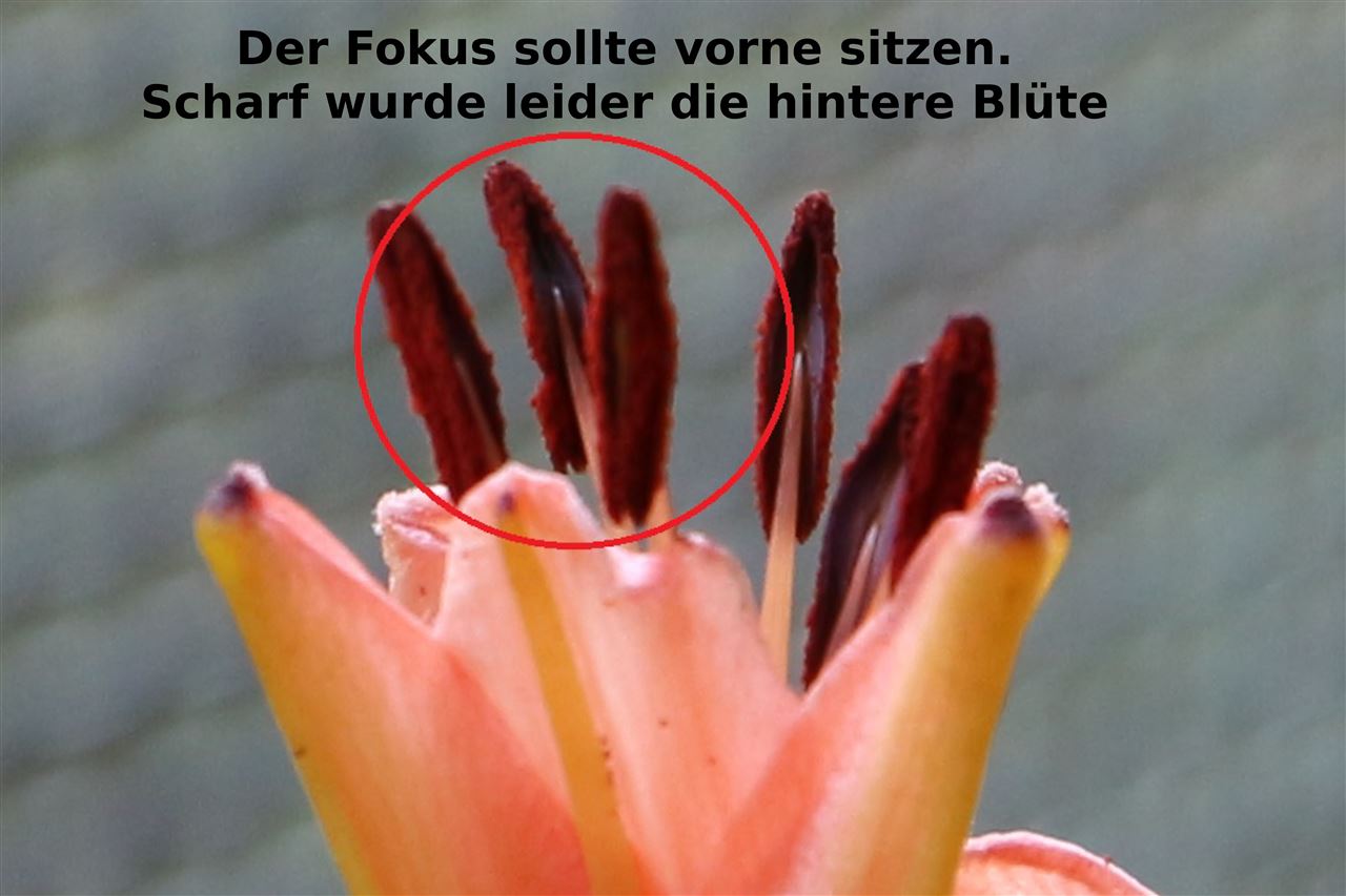

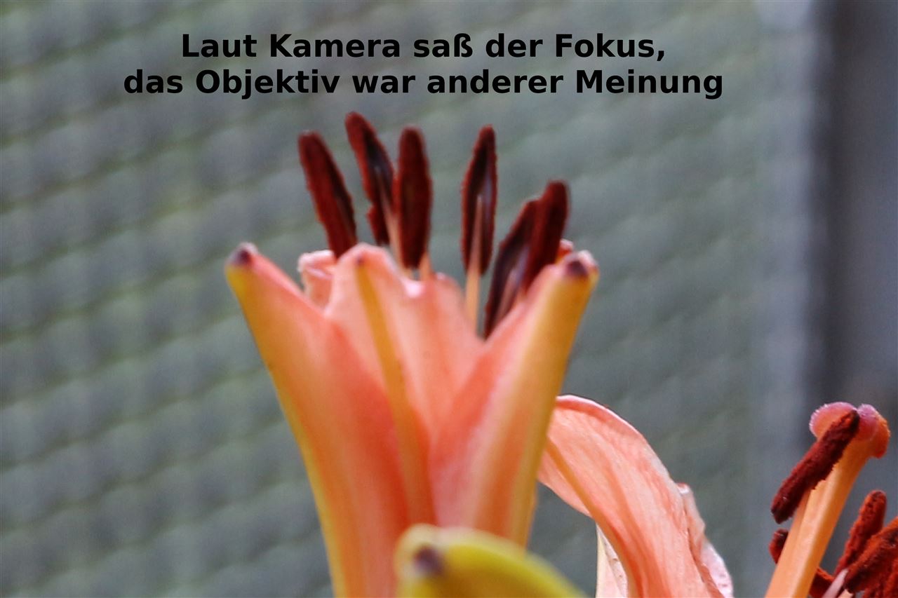

Habe hierzu auch mal 2 Bilder hochgeladen.
Fokusproblem Tamron SP 24-70mm F/2.8 Di VC USD
So wie du das beschreibst klingt es so als wenn der Fokus immer wo anders liegt und nicht immer daneben ist?
Dann wird das Problem ehr bei der Kamera liegen, du musst auch bedenken das bei einer f/2.8 Blende die Schärfentiefe sehr gering ist und durch eine kleine Bewegung der Fokus wo anders liegt. Wenn du wirklich ausprobieren willst ob wirklich etwas mit dem Fokus nicht Stimmt würde ich ein Stativ und ein unbeweglichen Objekt empfelen.
Falls es am Objektiv liegt würde ich erstmal den Händler ansprechen.
Folgendes ist der Fall,
die hier gezeigten Bilder sind mit Blende F/5.6 entstanden. Auch an der eos 80d habe ich das Objektiv getestet. Auch da das selbe Problem. Habe es jetzt mal zum Tamron Service geschickt. Mal abwarten ob der Fokus Danach besser sitzt. Werde auf jeden Fall berichten. -

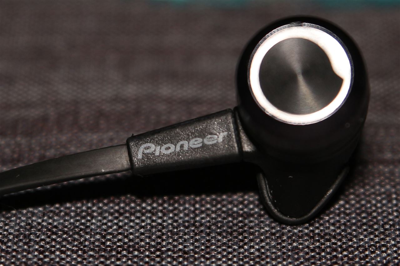

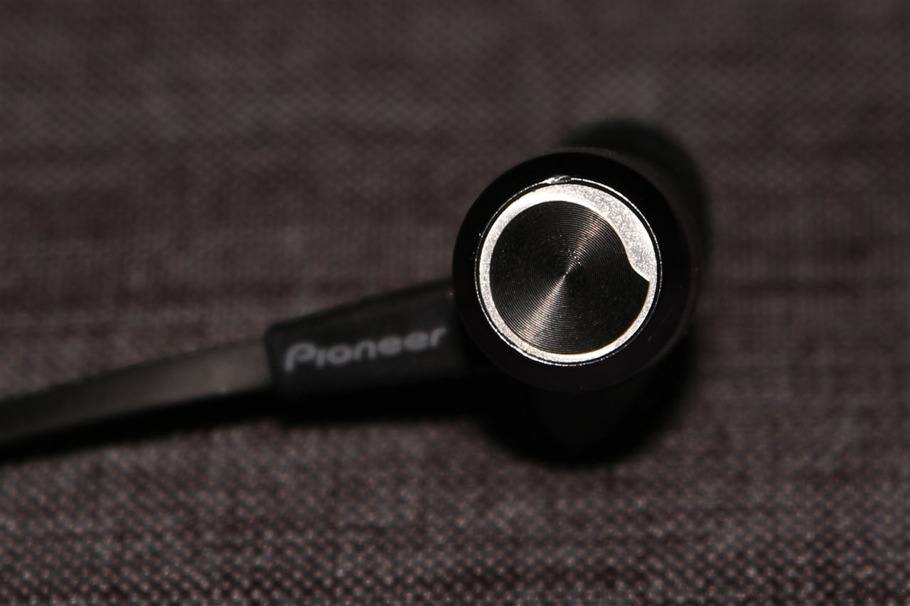

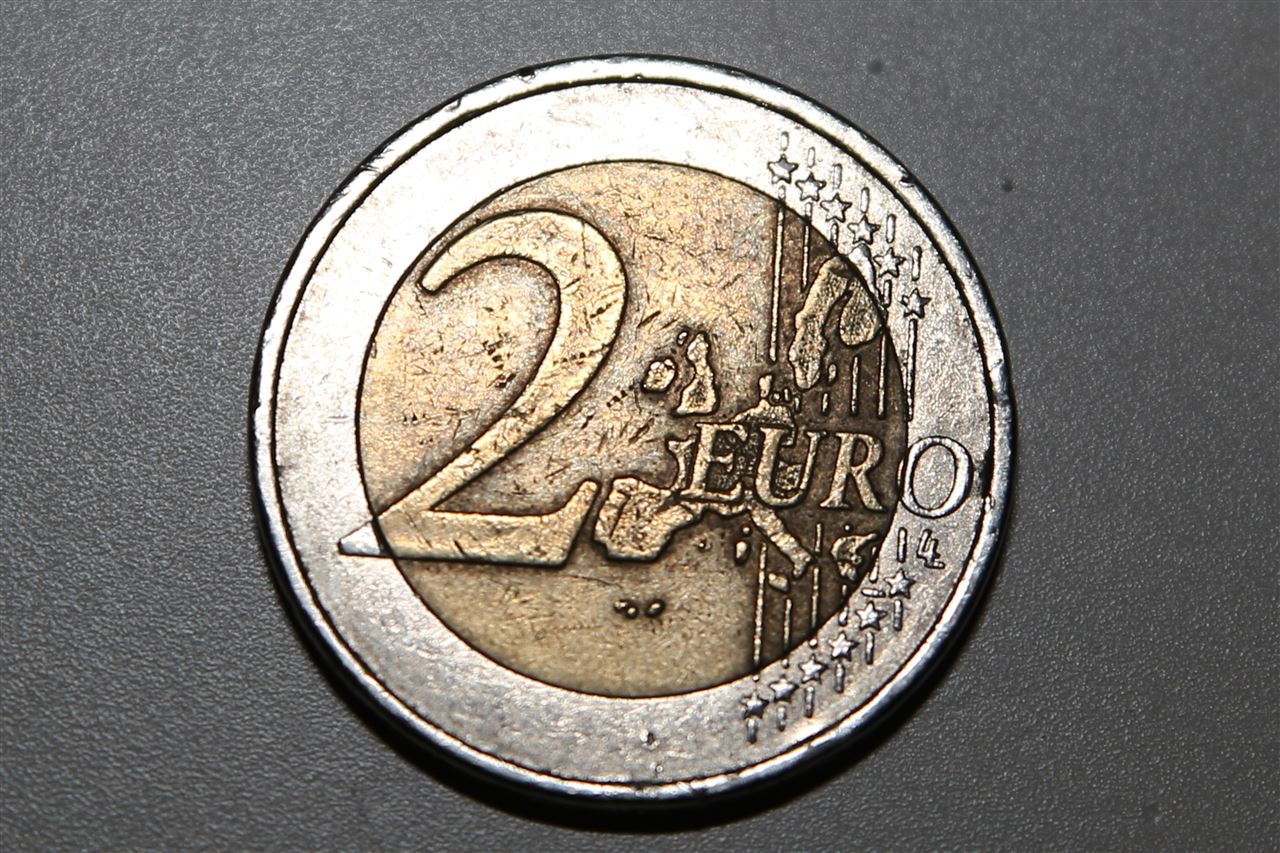

Da ich das Objektiv noch nicht lange besitze war es ein Garantiefall.
Hier mal ein paar Testbilder.
Der Fokus sitzt wo er soll und die Bilder sind scharf.
