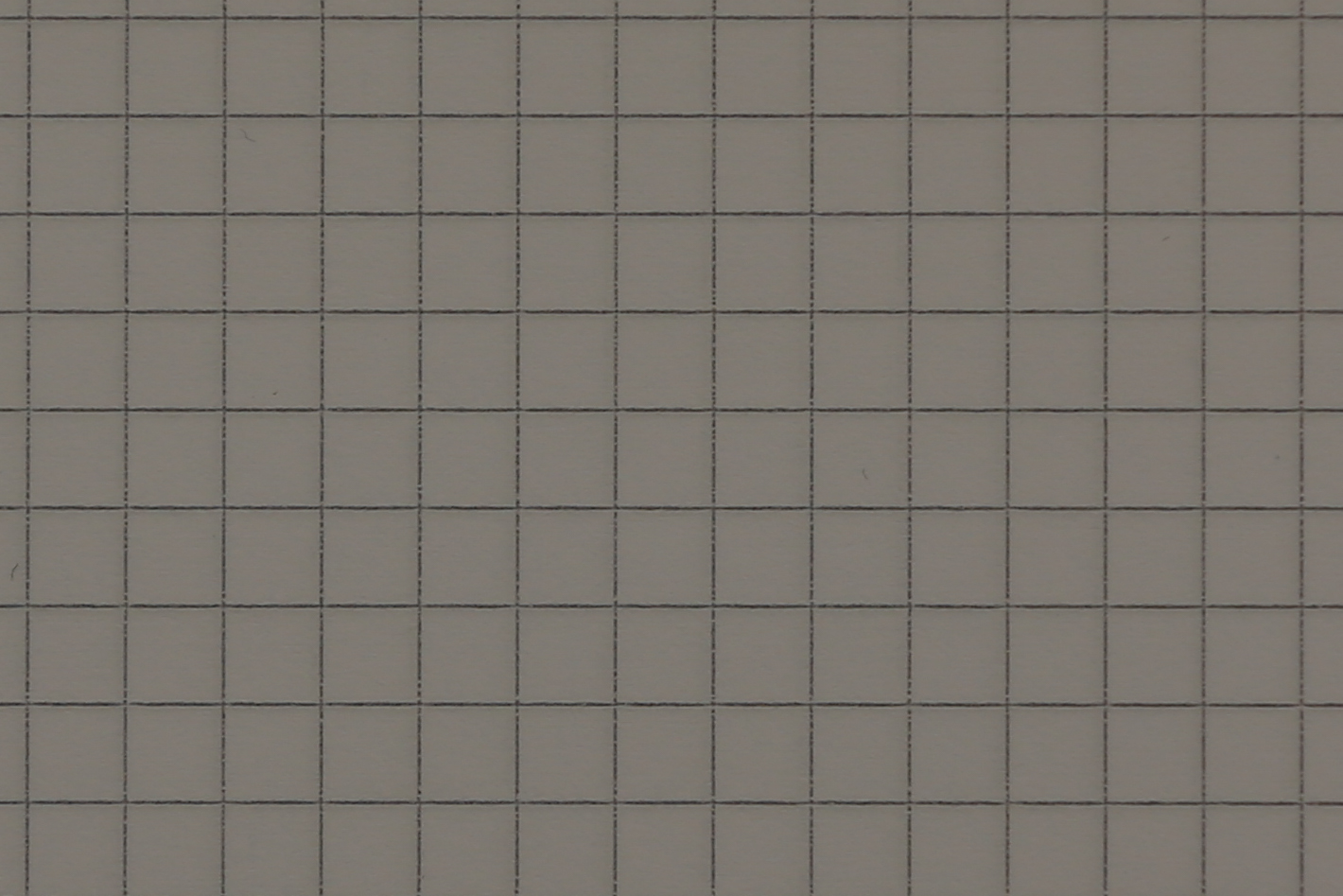

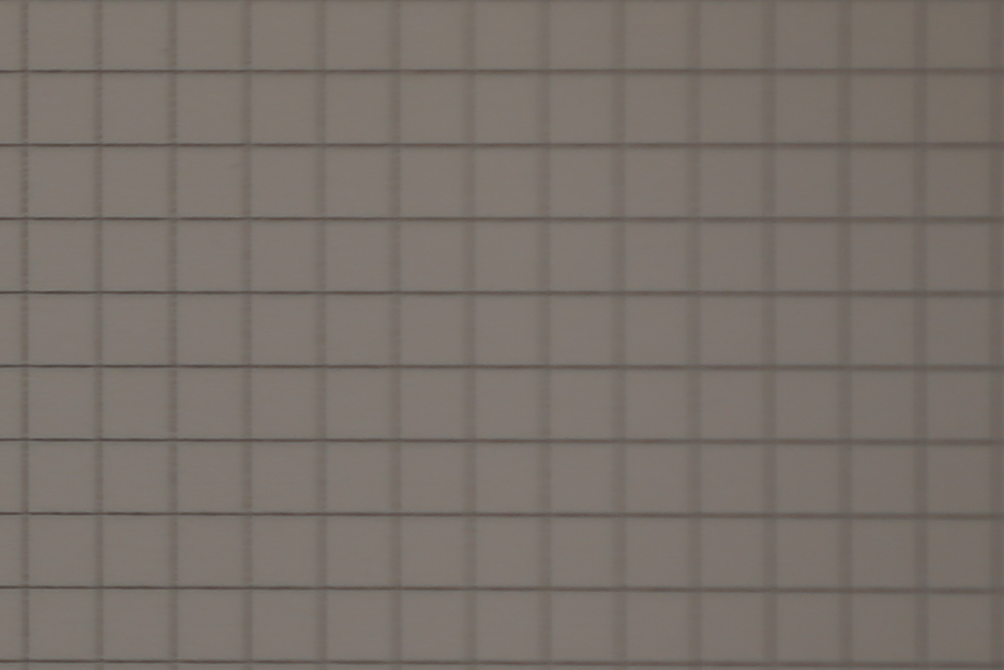

    Nun habe ich allerdings festgestellt, dass ich mit dem Objektiv eine extreme Randunschärfe habe. Die Ursache der Randunschärfe kommt auf jedenfall vom Objektiv, denn mit keinem anderen Objektiv habe ich an der Kamera sonst Probleme.

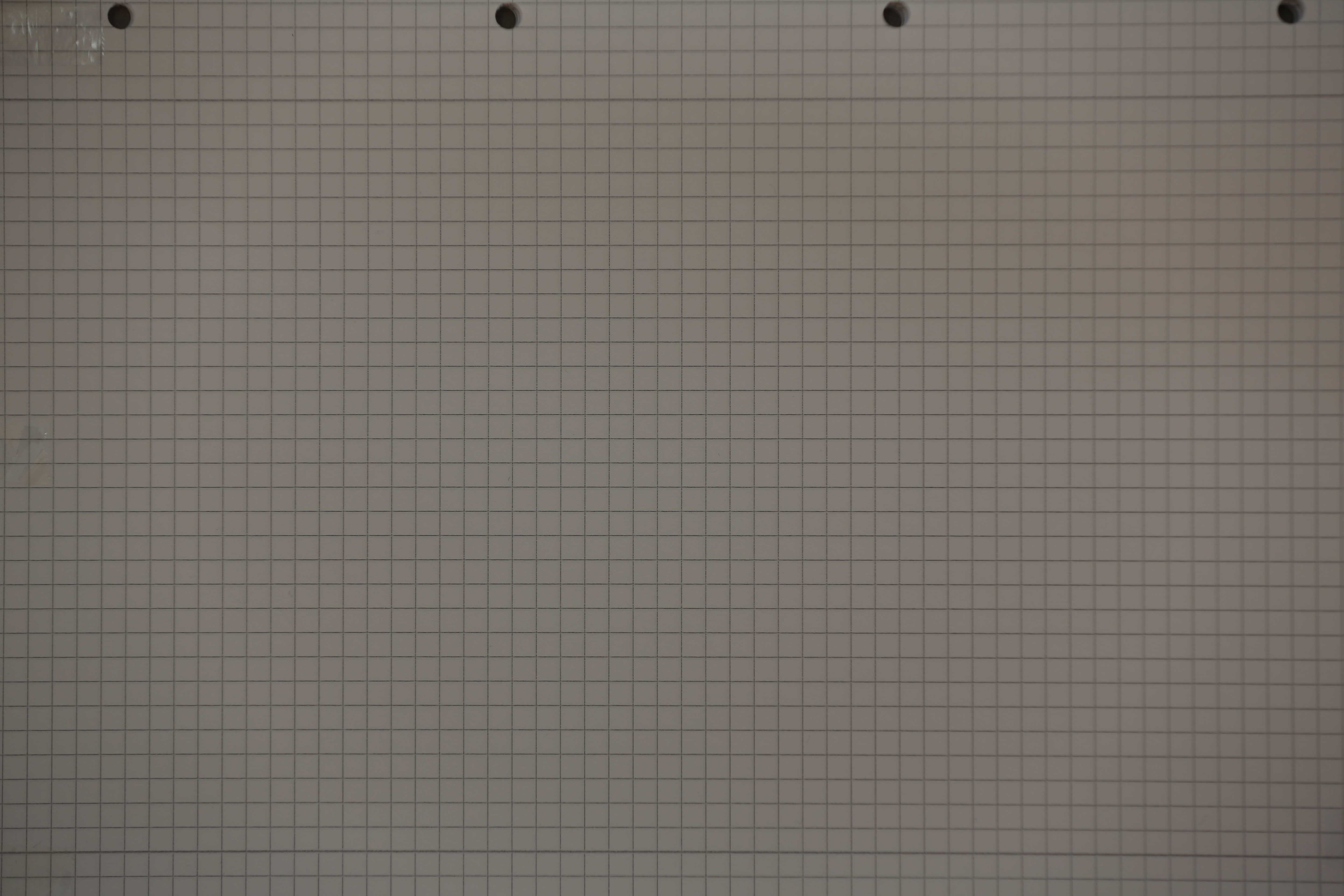

    Da ich unschlüssig bin was ich jetzt weiter machen soll, wollte ich mal eure Meinung zu dem Testbild hören.
    Ich habe beim Testbild darauf geachtet sehr gerade gearbeitet, es handelt sich also auf keinen Fall um Tiefenschärfe. Auffällig ist außerdem, dass die Unschärfe fast nur auf der rechten Seite des Bildes auftritt(da ist das Objektiv raufgefallen). An meiner anderen Kamera ist die Unschärfe ebenfalls bemerkbar obwohl es nur eine aps-c Kamera ist.

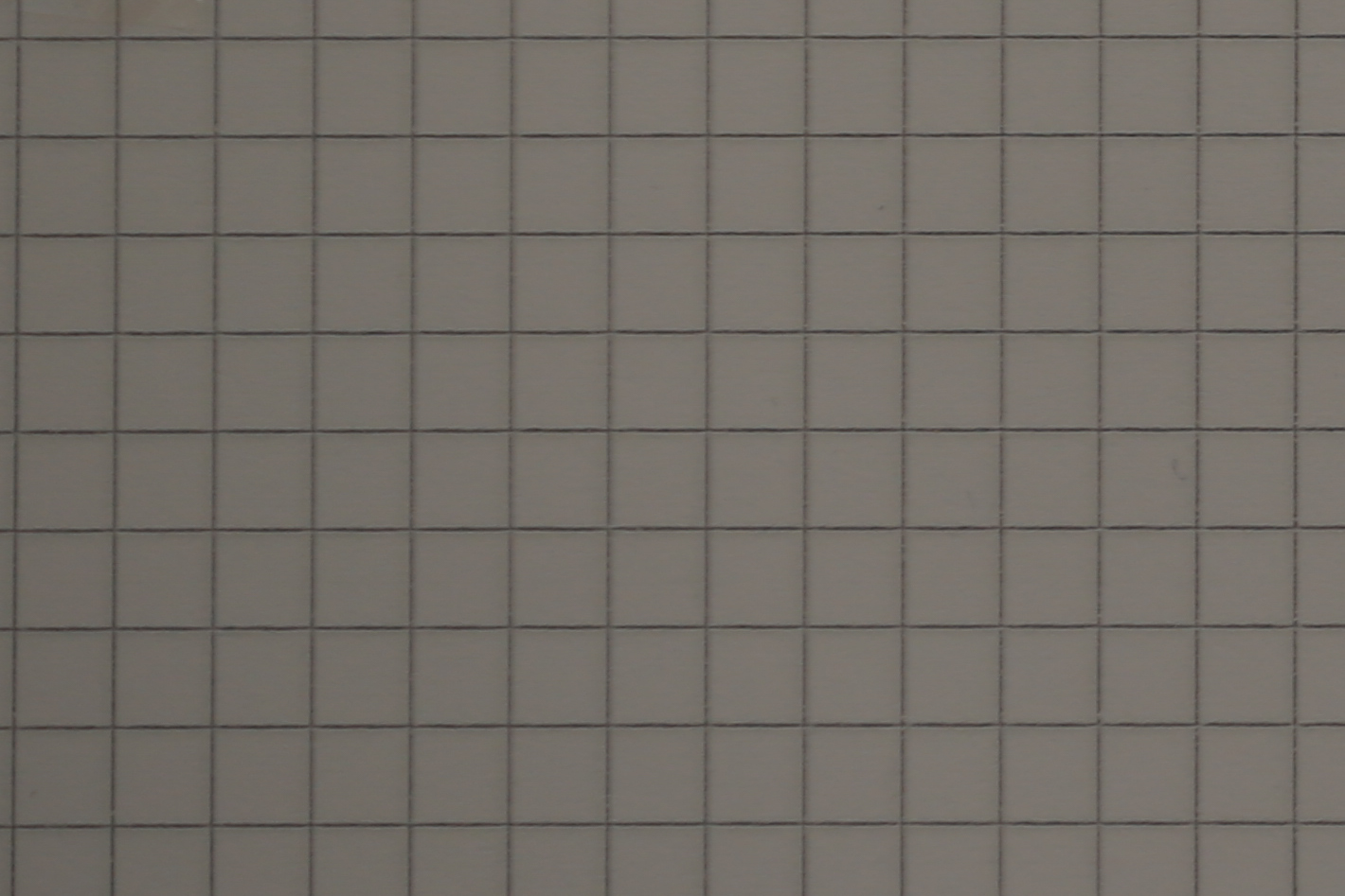

    Hier sind noch Probeaufnahemen, bei denen man das ganze sehr gut sieht. Jewils Ausschnitte von Mitte, linker Rand und rechter Rand.
    Zum Bild:
    -120mm(bei 70mm noch extremer)
    -1/100s
    -f/4,5
    -ISO:160
    -Kamera:5D Miii
    -vom Stativ
  • Mh...was willst du jetzt von uns hören? Also für mich wäre die Unschärfe so nicht hinnehmbar. Vergleichbare testfotos hast du aus der Zeit vor dem Sturz nicht oder?
    Du kannst ja mal fragen was eine Neujustierung des Objektives kosten würde und musst dann eben entscheiden ob es dir das wert wäre...

  • Du sprichst immer vom rechten Rand, aber ich sehe nur Unschärfe beim linken Rand.
  • Macht ja nichts. War auch nicht böse gemeint. :)
    Ich denke da ist durch den Sturz einfach etwas verrutscht und dezentriert. Das sollte sich noch vergleichsweise günstig beheben lassen.
