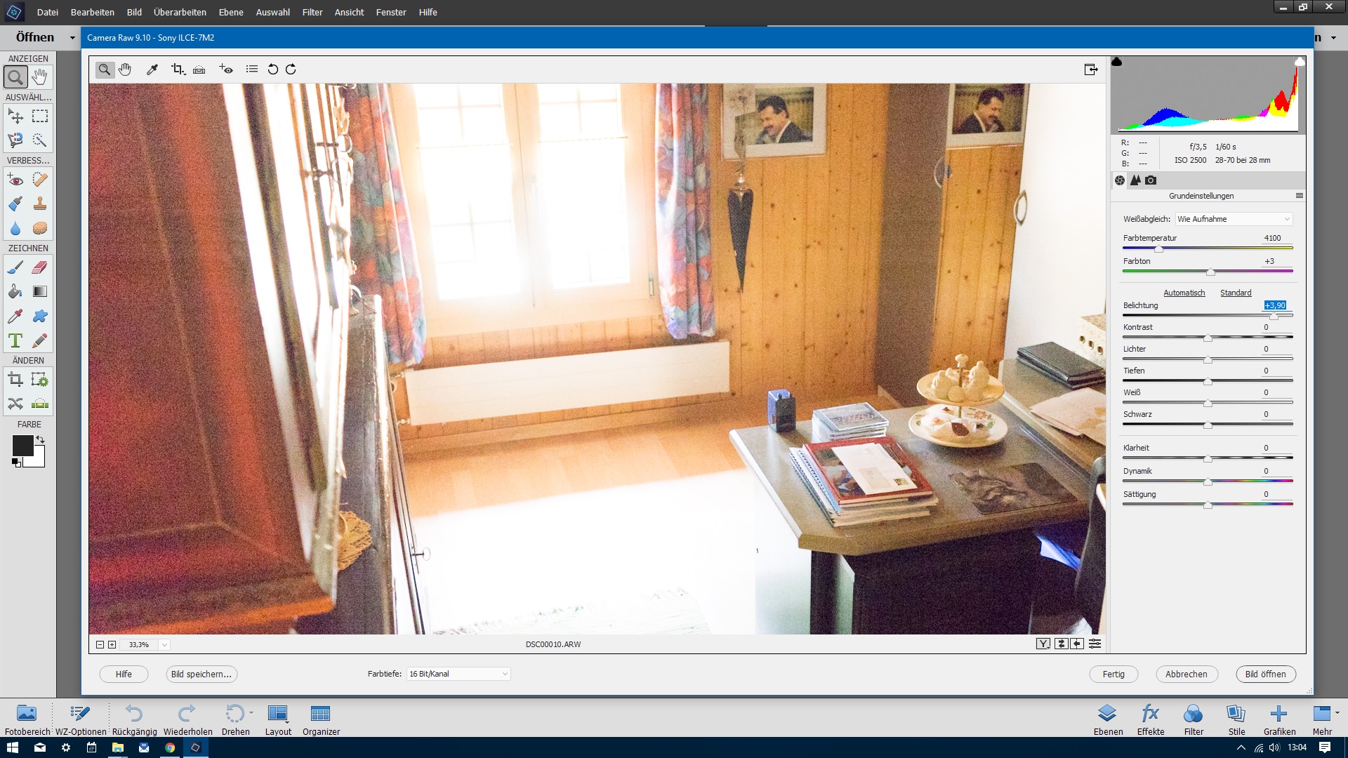

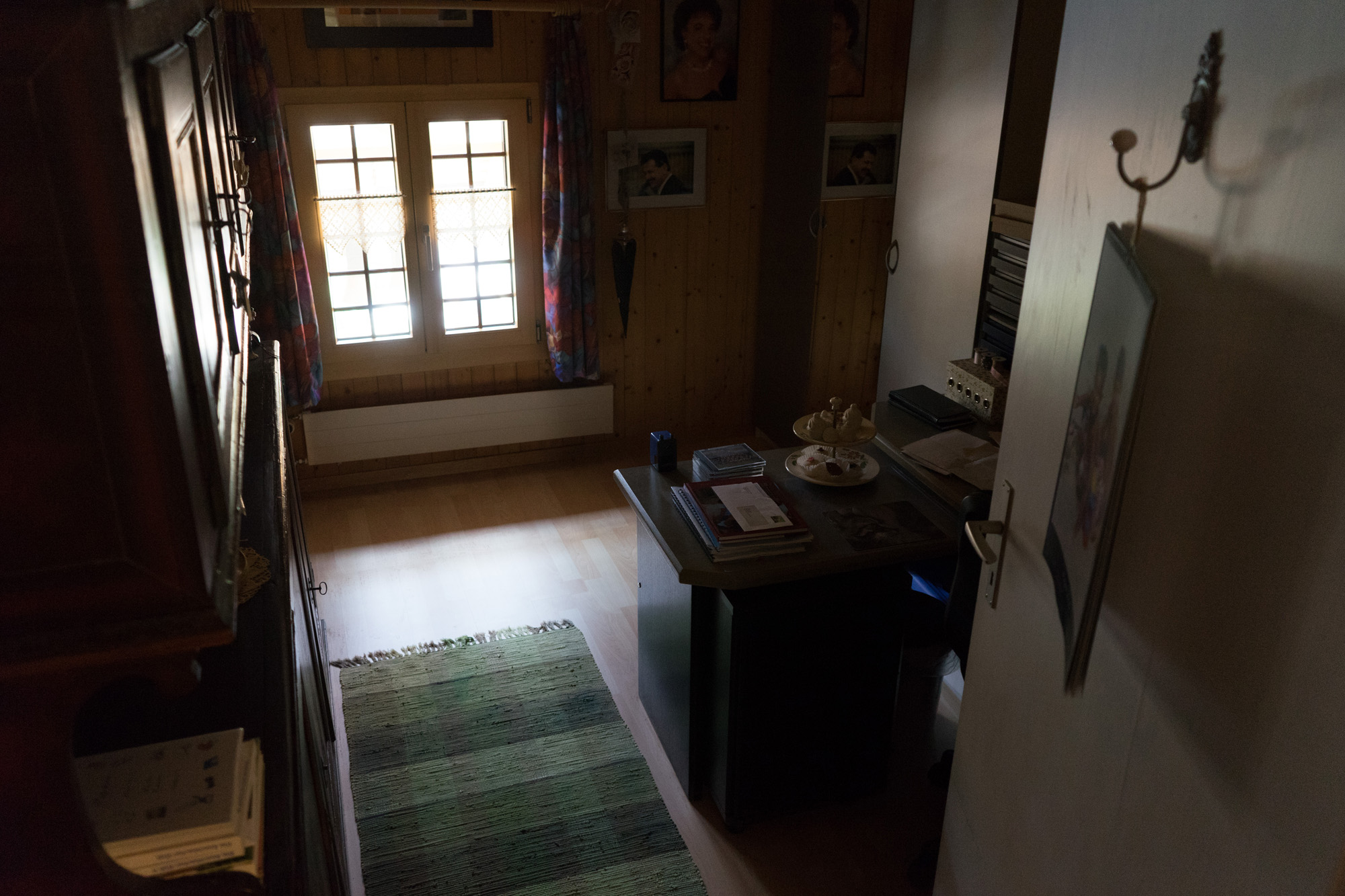

    Ich teste gerade eine Alpha 7 II und bin bisher etwas überrascht, wie viel Rauschen diese Kamera produziert. Ich habe mal ein Bild angehangen. Auf diesem Bild sieht man ein sehr starkes Rauschen. Ich verstehe aber nicht genau, warum das so aussieht. Ich habe die Belichtung fast voll aufgedreht. Aber anstatt richtig hell zu werden, wurde das Bild sehr, sehr rauschig. An was kann das liegen? Ich will da definitiv bei meinem Fazit nichts Falsches schreiben, nur weil eventuell ein Anwendungsfehler aufgetreten ist.
    Geschossen wurde das Bild in RAW und mit normalen Einstellungen. Zudem haben wir hier ISO 2500. Das originale Bild habe ich auch mal angehangen.
    Habe ich etwas falsch eingestellt? Oder sollte ich mal die Firmware aktualisieren?
    Weiss nicht weiter.
  • Ich verstehe es richtig, dass du das rechte Bild durch den Belichtungsregler versucht hast aufzuhellen?
    Das wird nichts. Warum auch immer, aber wenn du den Belichtungsregler so extrem aufreißt, dann fängt es an zu rauschen.
    Du solltest eher mit dem Regler "Tiefen" arbeiten. Hier kannst du mal schauen, wie es sich verhält, wenn du hier vorsichtig aufhellst.
    Zumal du bei dem Belichtungsregler die eh schon hellen Stellen noch weiter aufhellst du diese dann komplett ausgefressen sind.

    Das ich das Bild so extrem aufgehellt habe, war natürlich meine Absicht, um das Rauschen zu zeigen. Das Rauschen fing aber schon bei der kleinsten Veränderung der Belichtung an. Das ganz Bild ist extrem verrauscht, oder einfach unsauber "eingefangen".
    Kann das etwas mit komprimierten RAW-Files zu tun haben? Die Option stand auf unkomprimiertes RAW.

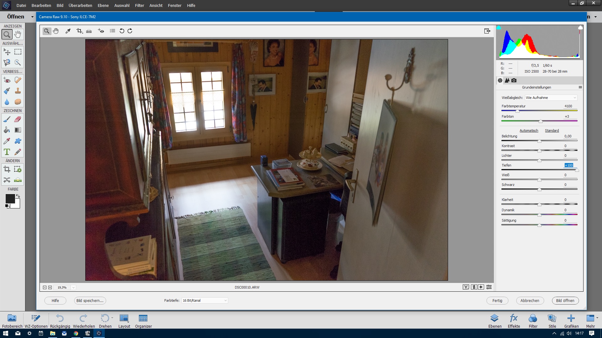

    Habe nun mal die Tiefen, und nur die, hochgezogen. Sieht genau so aus. Das Bild ist von Grund auf verrauscht. Woran kann das liegen? ISO 2500 sollte für einen VF-Sensor eigentlich kein Problem sein. Aktuell habe ich die Firmware mal auf 4.0 aktualisiert. So kann ich dann etwas mehr eure Hilfe annehmen, denn nun ist alles aktuell und es kann nicht an der Firmware liegen.

    Das ist soweit normal würde ich sagen, vor allem für eine 42-Megapixel-Kamera bei ISO-2500. Sony kann ja auch nicht zaubern, auch wenn das einige gerne behaupten^^
    Die Pixeldichte eines Vollformat-Senors mit 42 MP liegt auf dem Niveau einer APS-C-Kamera (1,5x Crop) mit ~19 MP Auflösung. Und wie ISO-2500 auf einer APS-C-Kamera aussieht, dürfte ja grob bekannt sein. ;) Dementsprechend verlierst Du in der 100-Prozent-Ansicht erst einmal jeden Vorteil in Sachen Bildrauschen, auf die gleiche Größe skaliert (z.B. A4-Ausdruck) wird das Rauschen dann feiner und schlussendlich weniger störend.
    Das Problem mit dem Aufhellen ist, dass dunkle Bildbereiche immer mehr rauschen werden als helle. Je größer das Verhältnis aus Signal (Helligkeit der Pixel) und Grundrauschen wird, desto einfacher hat es der Rauschfilter am Ende. Einen fast schwarzen Schrank mit Maserung aufzuhellen, ist also ein ziemlicher Worst-Case.
    Was Du noch probieren kannst: Capture One anstelle von Camera RAW. Als Sony-User ist das eh umsonst und CO ist bekannt für seine gute Engine. Viel wird das meiner Ansicht nach aber auch nicht bringen. Vielleicht musst Du auch beim Entrauschen und Schärfen noch etwas mit den Reglern spielen.

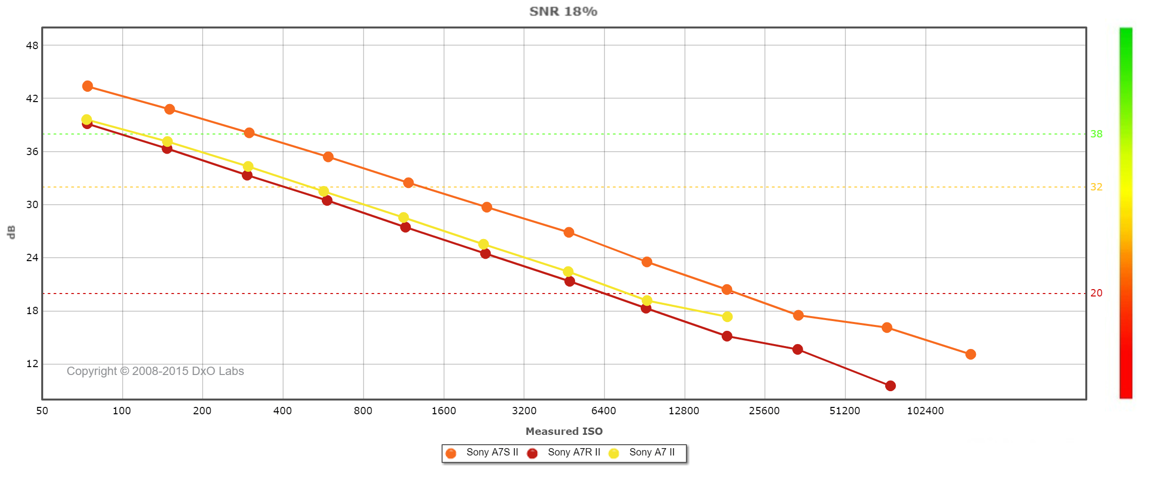

    Oh stimmt, da habe ich mich wohl verlesen... Aber die A7 II scheint in Sachen ISO-Performance auch eher am unteren Ende der A7-Reihe zu stehen. Zumindest ist laut DxO das Rauschen der A7 II [gelbe Linie] nur um ~1 dB (das dürften etwa 10 Prozent sein) besser als das der A7r II [rote Linie]. Dabei müsste die Kamera eigentlich fast mittig zwischen A7r II und A7s II [orange Linie] liegen.
  • Habe eben eine ähnliche Grafik gefunden. Okay, dann muss ich nicht weiter testen. Da kann ich auch meine 80D für meine Arbeit heranziehen. Die passt mir um Welten besser. Wenn ich Glück habe, kann ich endlich mal die X-T20 testen. Die wurde mir ja noch vor dem "ersten Foto" gestohlen. Dann frage ich mal Chefchen nach einer anderen VF. Vielleicht die 6D Mark II. Mal sehen. Aber echt.. selten so ein hässliches Farbtauschen gesehen. Musste vorhin Fotos für eine Freundin machen, um ihre Wohnung online zu stellen. End of Story.. die Bilder sind nun auf 800x600 geschrumpft, um noch nutzbar zu sein. Meine Herren.. das ist echt schade.

    Das Eingangsproblem bei dir ist schlichtweg ein schlecht belichtetes Foto, bzw. einem enormen Dynamikumfang den der Sensor so nicht hinbekommt. Das Foto bei Traumflieger war ähnlich von der notwendigen Dynamik. Bei ISO100 hättest du die Tiefen sicher gut aufhellen können ohne das Rauschen so deutlich zum Vorschein zu bringen. Aber mit ISO2500 hast du eben schon ein gewisses Grundrauschen da und mit dem extremen Aufhellen über den Tiefe-Regler oder dem Belichtungsregler wird die BQ eben nicht besser.
    Wenn ich so dein Foto anschau und die Exif-Daten die rechts stehen fällt mir spontan die Belichtungszeit auf. Du hast ja das 2870er drauf und in 28mm fotografiert. Blende 3.5 geht nicht offner. Aber die Belichtungszeit hätte ich bei dem Motiv verlängert. Mit dem IBIS kommst du da doch locker auf 1/15s oder 1/10s runter ohne zu verwackeln. Der Tisch läuft ja nicht weg. Da kommste direkt um mind. 2 Blendenstufen runter in der ISO. Und zack bist du nicht mehr bei 2500 sondern 640 oder so. Dann schaut die Welt schon etwas anders aus.
    Die Sony versuchen standardmäßig die Belichtungszeit immer bei 1/60s zu belassen und gehen dann erst mit der ISO hoch. Das mag bei sich leicht bewegten Motiven richtig sein, aber bei Stillleben ist es unnötig. Da muss man immer mal mehr ein Auge auf die Zeit haben, oder eben direkt selber die Zeit kontrollieren. Wenn du mit ISO2500 ein gut ausgewogenes Foto machst, mag das Rauschen nicht stören. Aber wenn man dann eben anfängt und Regler in den Randbereich schiebt, wirds Mist...
    Naja, das stimmt natürlich. Aber ich hatte kaum Zeit und meine Kollegin hat sehr spontan gefragt. Alles auf Auto und ab die Maus. Habe mir da keine Gedanken gemacht. Aber dennoch.. besser werden muss es definitiv. Oder meine Kamera hat ein technisches Problem. Glaube ich eher nicht, denn laut Datenblatt zum Lieferschein wurde die Kamera vor 7 Monaten erst hergestellt. Kann aber natürlich dennoch sein. Unser Technik-Guru hat sie schon in der Mangel.
