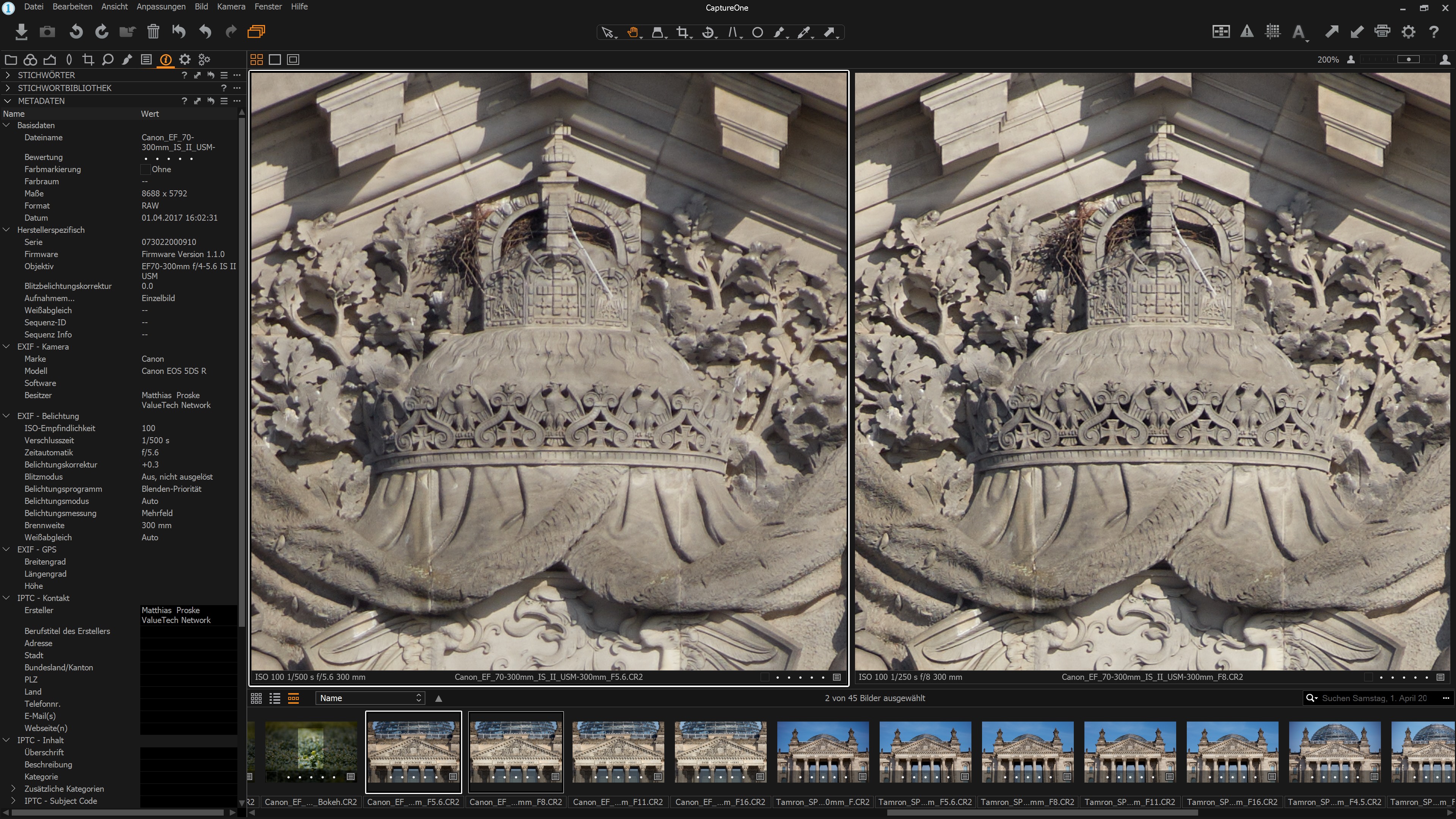

    Ich habe mir selber das zugelegt. Für den Preis kann man einfach nicht viel verkehrt machen. Der AF schlägt de facto selbst alle L-Objektive von Canon in Sachen Geschwindigkeit und die Abbildleistung ist eigentlich über den gesamten Brennweitenbereich sehr konstant (siehe Testbericht).
    Vor allem im Bildzentrum hast Du schon bei Offenblende eine sehr hohe Bildschärfe. Da ist dann auch stärkeres Croppen kein Thema. Das Bild im Anhang wurde mit einer Canon EOS 5Ds R (50 MP) aufgenommen. Das entspricht von der Pixeldichte grob 22 MP am APS-C-Sensor.
